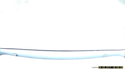

  10. У меня экспозамер походу вообще перестал работать.
    После командировки поездил в пасмурную погоду, вроде кадр и не совсем засвечен, но изображение явно слишком осветленное.
    А в солнечную погоду начинается старая песня.
    Причем рег, вообще очень странно себя ведет при перепаде освещенности.
    Вот мы едем по светлому участку, который уже традиционно засвечен.
    Заезжаем под мост, и попадаем в царство тьмы
    Скорее всего рег потребует замены. Только пока непонятно, камера, основной блок или все вместе.
  11. Еще заметил недочет. На 720p регистратор продолжает снимать с битрейтом в 12мбс, что для такого разрешения может быть избыточным. Хватило бы и 8-ми.
  12. Купил 2 недели назад. Засветки так же подтверждаю. Кабель и зарядка стоковые. Прошивка из коробки 015_1. Не доволен.
  13. Ну я пока выхожу из положения так, вначале поездки просто перегружаю рег до тех пор, пока он не начинает показывать нормальную картинку.
    Если на это есть время конечно.
    Но часто так бывает, что времени на подключение и перезагрузку до нужного состояния нет. Приходиться надеяться, что он с первого раза включился нормально.
    В общем, для меня это уже не "поставил и забыл".
    Списался с продавцом, в понедельник поеду менять рег.
    Менять буду на такой же.
    Пока он работал корректно, он меня более чем устраивал.
    PS
    Последний раз просто обратил внимание.
    Первое включение. Вообще сплошная белизна.
    Второе включение. Кое что стало просматриваться, но картинка все равно осветленная
    Третье включение. Экспозамер чуть промахнулся в другую сторону и картинка стала чуть затемненной. Но уже ехать можно. Зато на ярком солнце не пересвечивает.

  16. Тоже недоволен засветкой, она конечно не такая суровая, как у @RadonVRN, но все же присутствует.
    Так же смущает то, что номера встречных автомобилей на скорости совершенно нечитаемы. Номера попутных автомобилей читаются только на расстоянии 1 корпуса от авто.
    Какой тогда смысл? Просто видео? С этим справляется любой китаец в бюджете до 1к.
    Вот недавно в меня летел идиот на крузаке (встречка для него), так не рассмотришь номера вообще никак.
