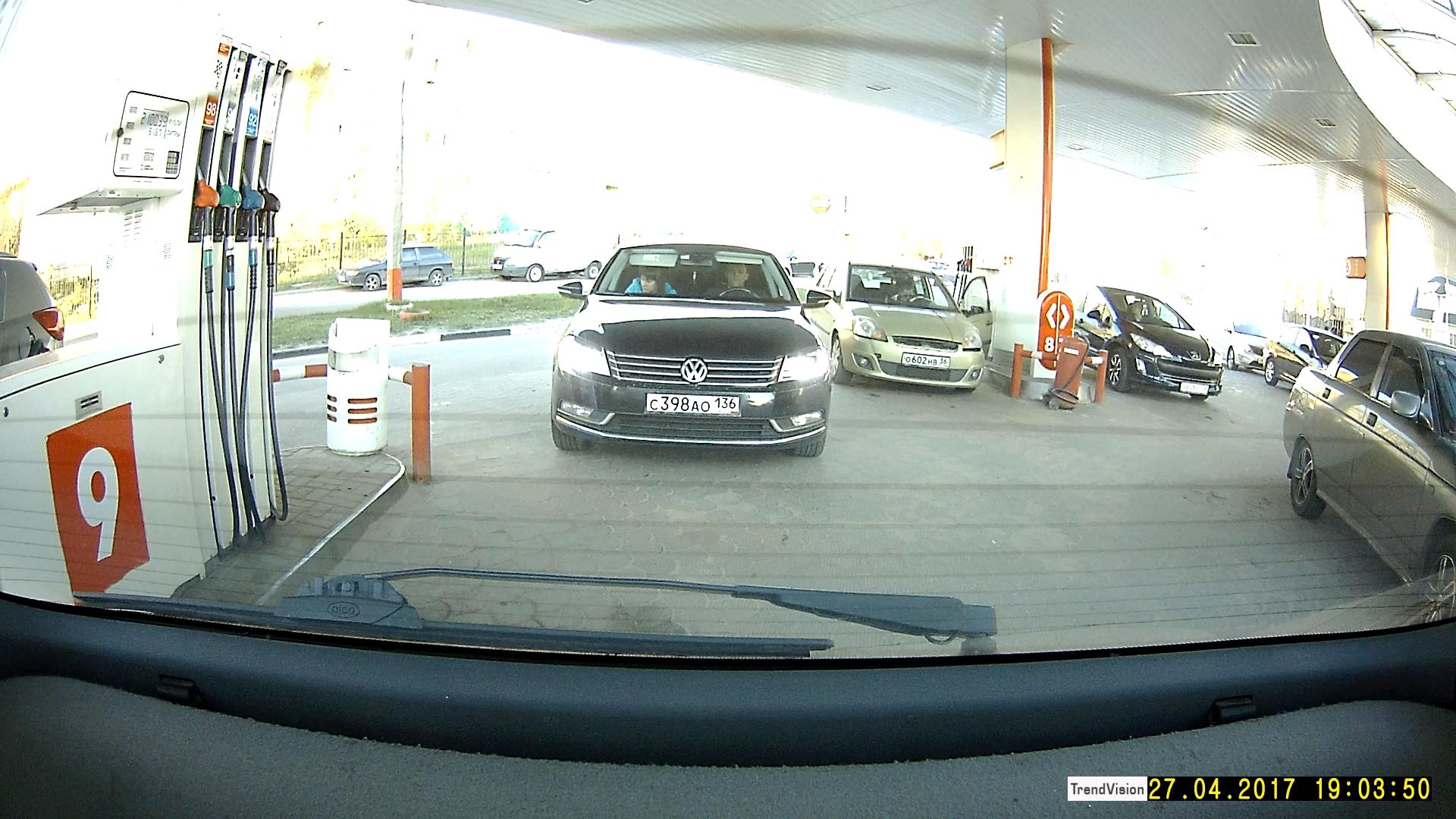

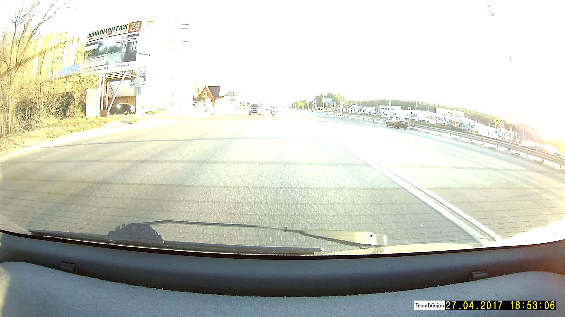

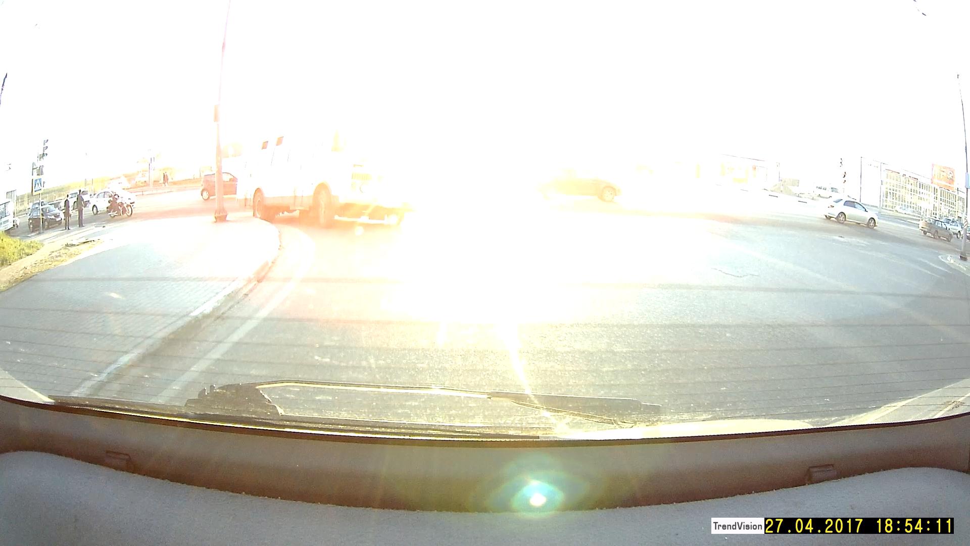

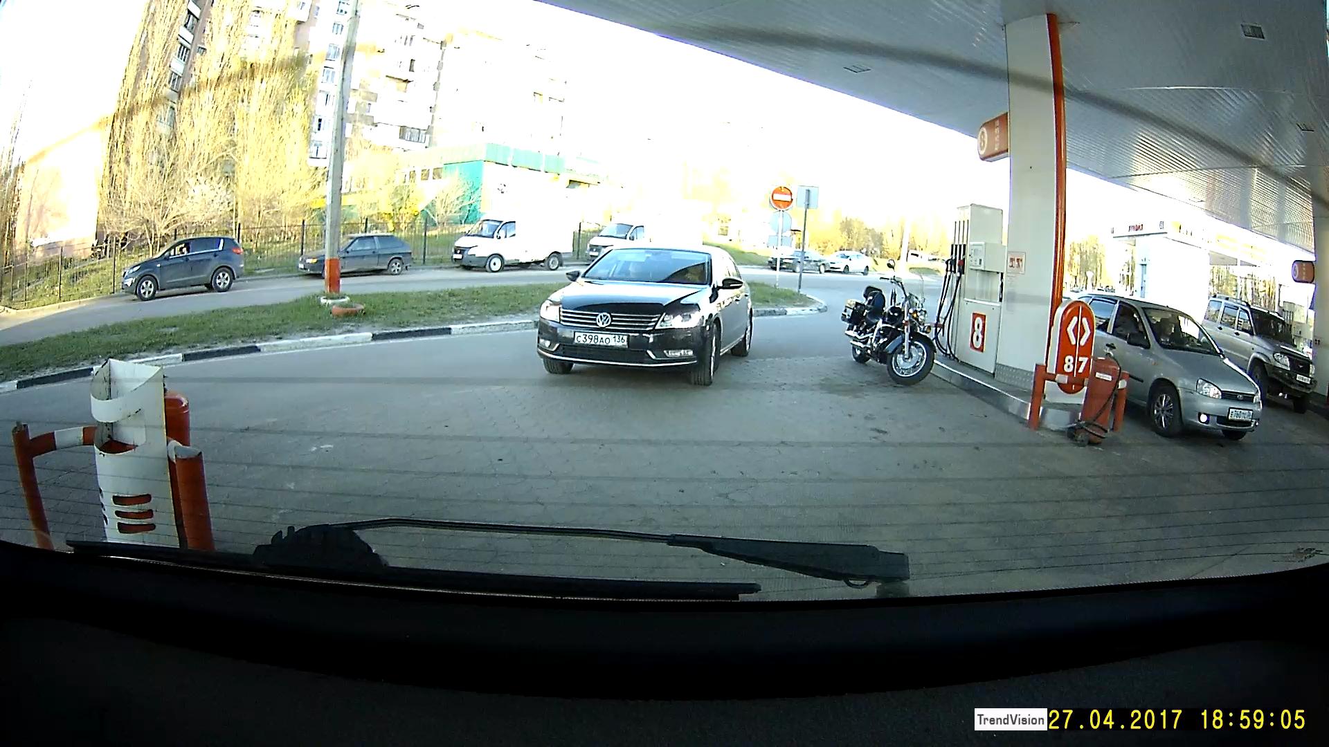

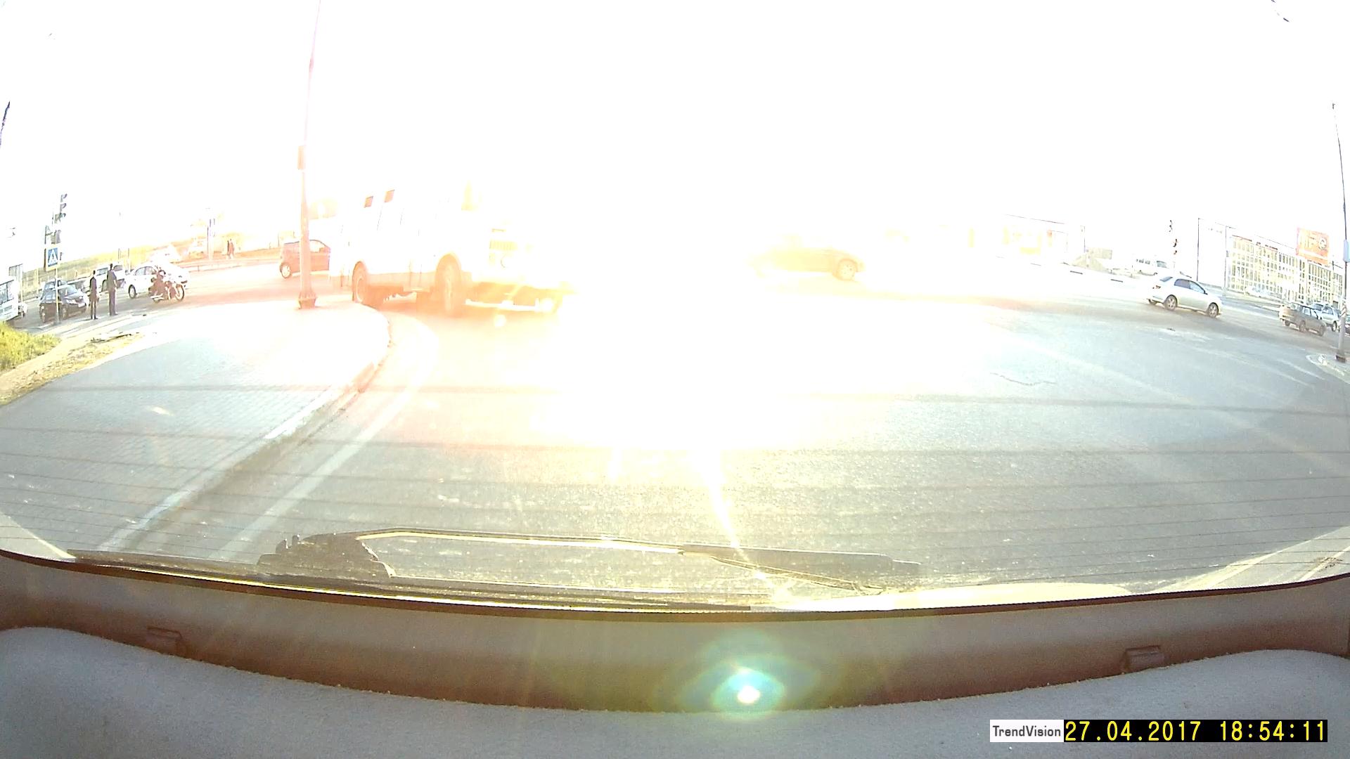

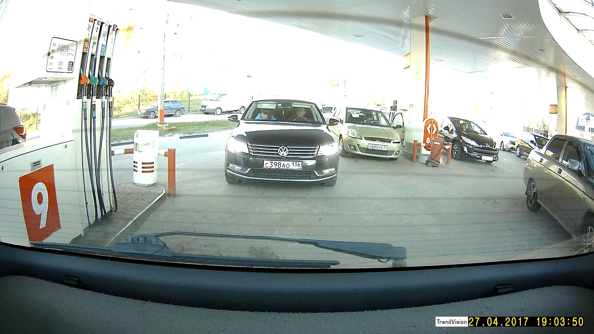

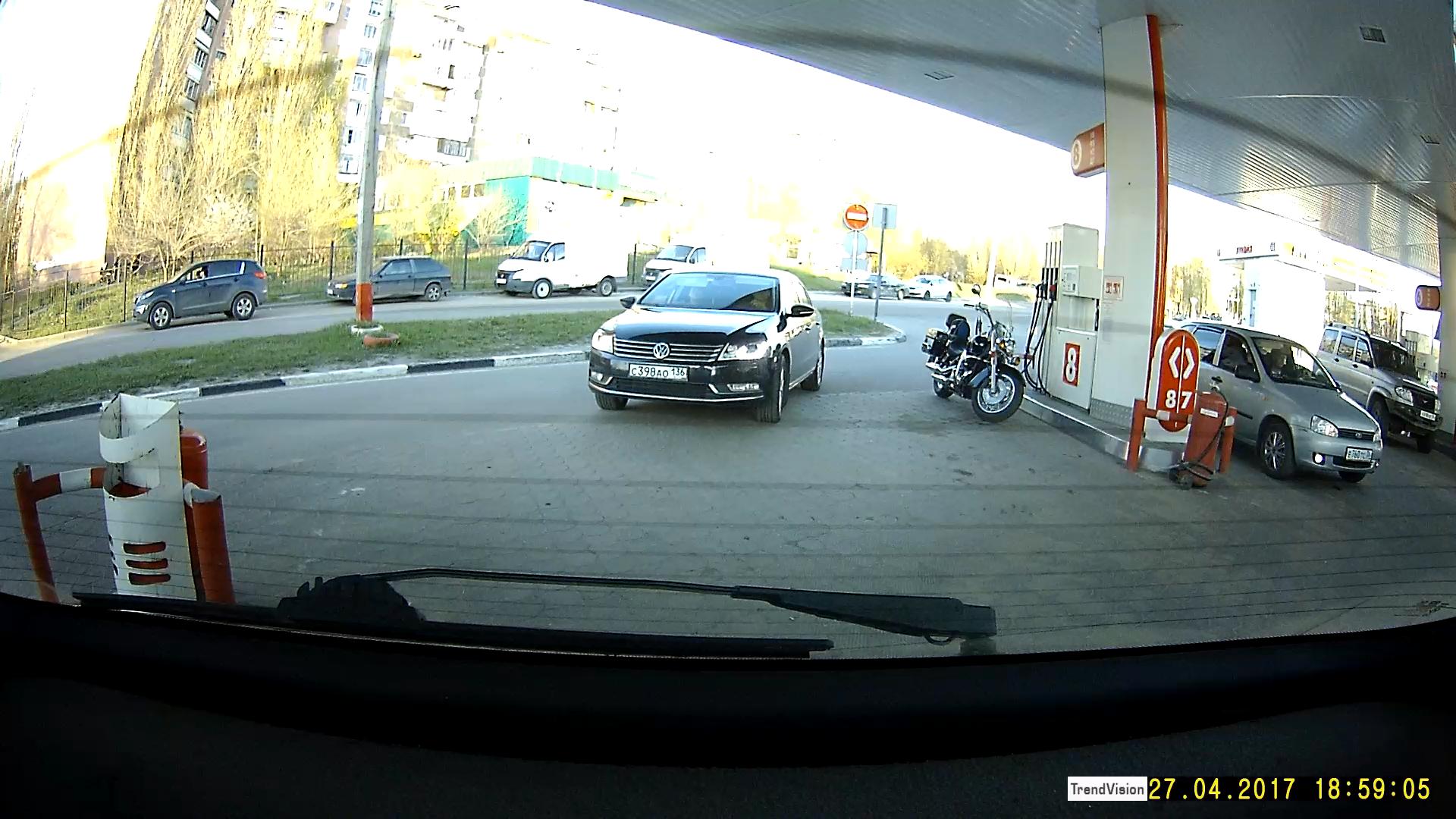

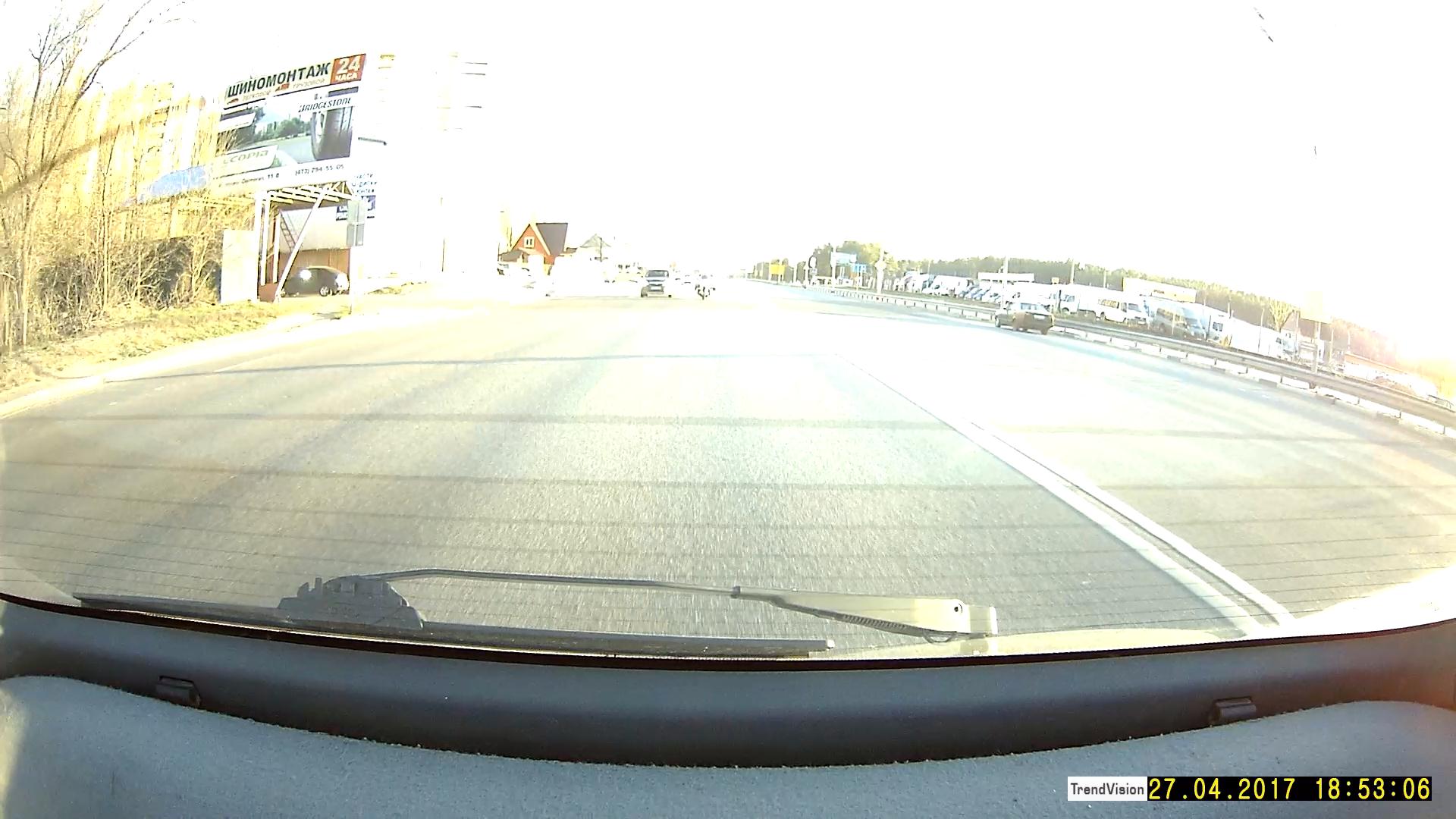

  3. Вчера вечером был опять засвет.
    PICT2813.MOV_snapshot_00.04_[2017.04.28_10.37.15].jpg EVEN2814.MOV_snapshot_00.09_[2017.04.28_10.59.43].jpg
    Причем, пока так и не получилось выяснить закономерность.
    У кого-нибудь из владельцев бывали такие косяки или это я один такой уникальный?
    И что характерно, если раньше, после перезапуска рега, он начинал снимать нормально, то вчера, после остановки на заправке, он продолжил светлить картинку.
    Слева скрин до остановки, справа после.
    PICT2819.MOV_snapshot_00.22_[2017.04.28_10.48.40].jpg PICT2820.MOV_snapshot_00.00_[2017.04.28_10.49.08].jpg

  4. А Вы пробовали в заводские настройки сбрасывать регистратор? тем более если перепрошивались. сел просмотреть ролики свои.напишу что и как .
    Как то проблем не замечал и не трогал долгое время
  5. В общем просмотрел записи такого не обнаружил, оригиналы тут https://cloud.mail.ru/public/Cwqn/ad3jv2ZmV
    Экспо на мой взгляд немного завышено, надо думаю производителю чуть меньше сделать.
    Думаю поправят , на с чет видео , проблем не возникало , даже немного забыл о регистраторе сплит , сейчас еще новинка появилась , катаю ее. Работает и работает , "ЖАЛЕЗНЫЙ "
    Может что у Вас с регистратором ? или все же как я Вам ранее говорил , попробуйте в заводские настройки сбросить и посмотреть что и как .
    --- Сообщения Объединены, 28 апр 2017 ---
    Обратил внимание- что по неровным дорогам вибрации (по всей стране такие) вибрации отсутствуют полностью . большой плюс , и не виден совсем , думаю переклеить в другое место . сзади тоже установлен рег , правда там тонировка ( примеры видео уже показывал) отлично так же все работает . что то у Вас не так , напишите или лучше отправьте в поддержку/СЦ Вам помогут 100 % и решат с видеорегистратором проблему на раз два.
    #144 Евгений Курск, 28 апр 2017
  6. Сбросил. Но там настроек, раз, два и обчелся...
    Пока все ровно.
    Но уверенности нет. В принципе, не парит, так как рег работает сзади. Я вначале подумал, что дело может быть в кабеле, так как он (более длинный) не от этого рега, но тогда, почему в остальное время он работает корректно. И по видео - явная ошибка при расчете экспозиции. При чем тут кабель?

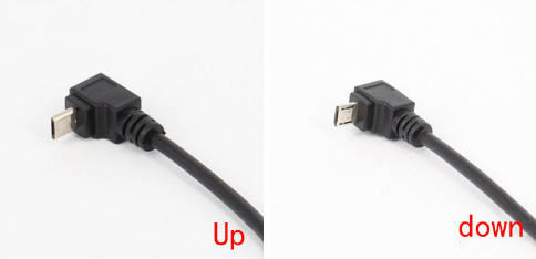

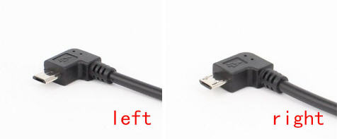

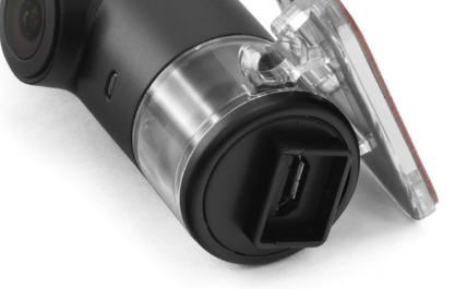

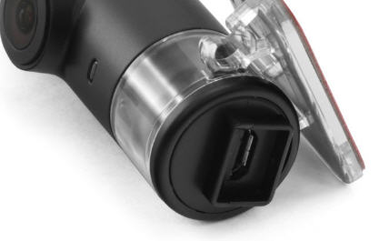

  13. а вот если такой провод с Ali : https://m.aliexpress.com/s/item/32526033580.html#autostay ?
  14. Сергей, а планируется ли парковочный режим, как, например в tube?
  15. Не пойдёт,микро усб должно быть с 2-х сторон.
  16. Так со второй стороны просто поставить прямой переходник usb-Micro usb. Их-то полно

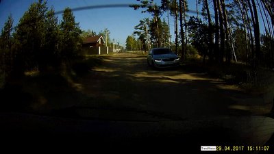

  18. Тут давно не обращался к регу, было не до него.
    Посмотрел, сколько там у меня всего накопилось со времени сброса настроек.
    В общем, грусть тоска. Как солнечных дней стало больше, засветы стали практически обыденностью
    PICT4116.MOV_snapshot_00.24_[2017.05.11_20.00.52].jpg PICT4122.MOV_snapshot_00.35_[2017.05.11_20.01.47].jpg
    Причем, когда у него все-таки получается не промахнуться с экспозицией, все более или менее..
    Но тут появилась еще напасть - Затемнение.
    Едем по ярко освещенному участку, все в норме PICT3120.MOV_snapshot_00.36_[2017.05.02_18.04.18].jpg
    поворачиваем в деревья, начинает темнеть PICT3121.MOV_snapshot_00.08_[2017.05.02_18.05.14].jpg
    поворачиваем еще, и... PICT3121.MOV_snapshot_00.55_[2017.05.02_18.05.58].jpg
    Не знаю что и думать. Не уверен, что проблема в железе, может все-таки прошивка чудит?
    И вопрос к спецам по железу, может ли быть проблема из-за нештатного (более длинного) кабеля.
    Предвижу предложение, поставить штатный и попробовать, но у меня тогда кабель придется пробрасывать по полу и для наработки статистики придется с ним ездить несколько дней к ряду. Опасаюсь, что в запарке вырву его с мясом.
    Ну либо рег в багажник кинуть... Это тоже вариант. Шнур питания там длинный.
    В общем, если никаких мыслей больше не будет, попробую потом покататься со штатным.
