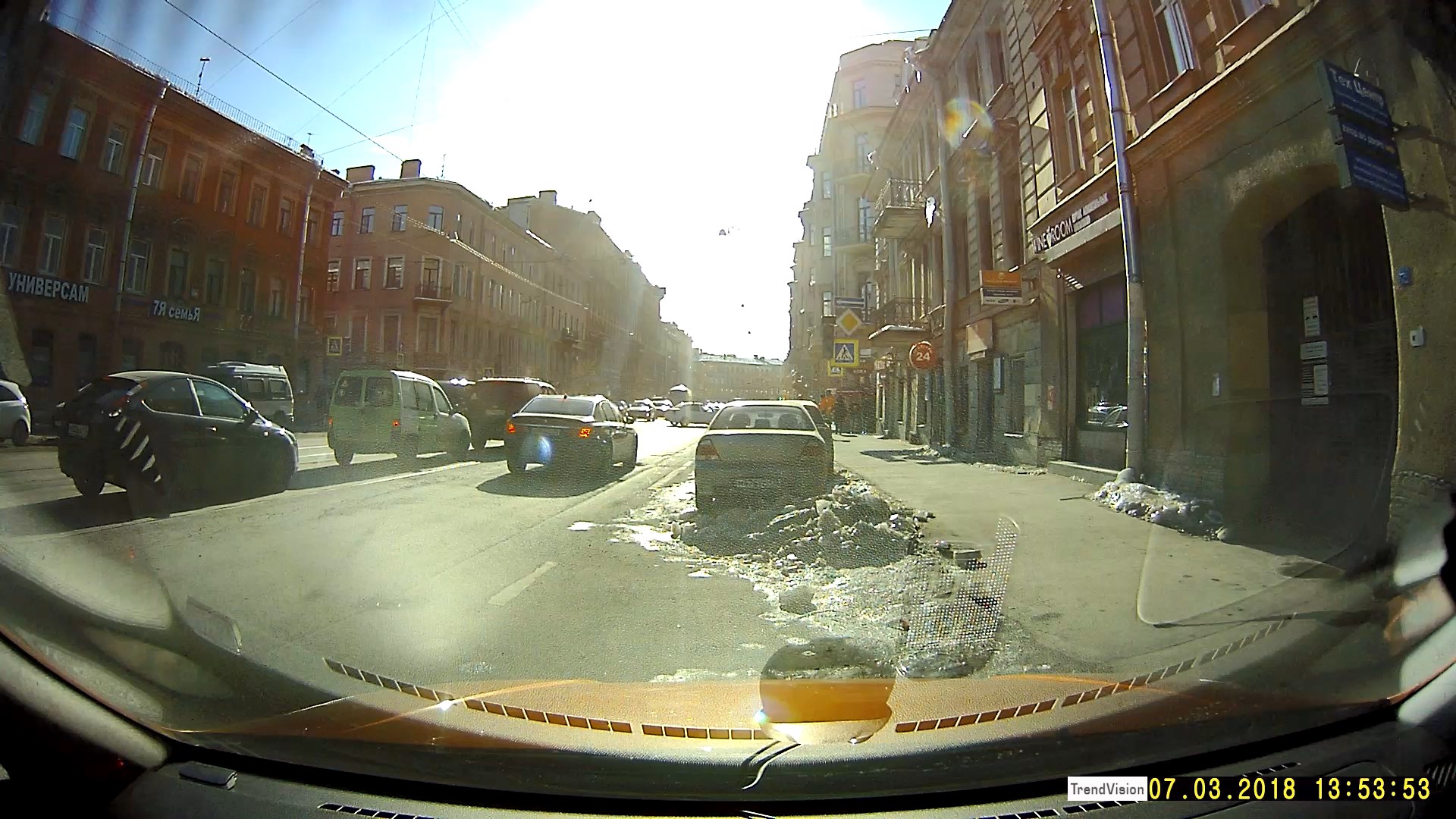

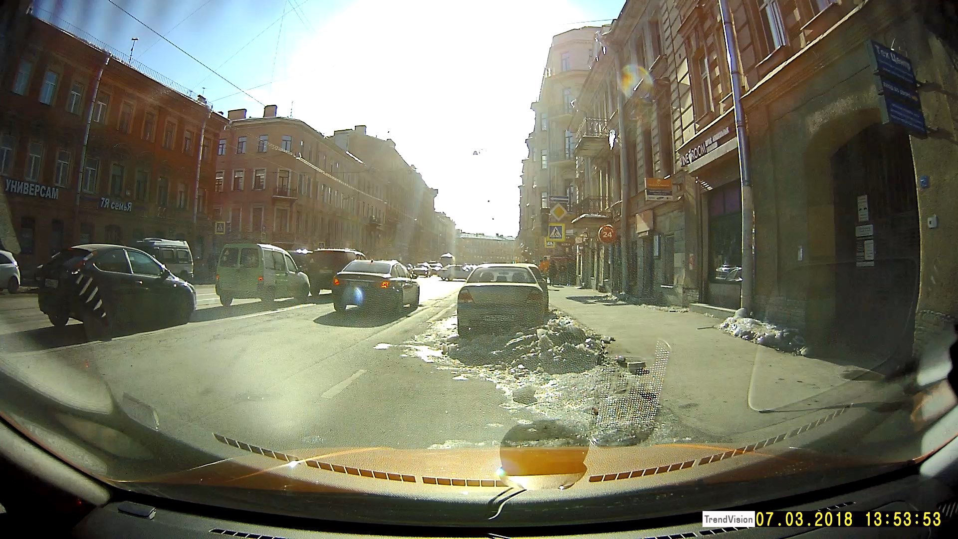

    Камеру нужно наклонить ниже! Самолёты нет смысла снимать!
    #761 ag-70, 7 мар 2018
  3. Готого!
    Дык если я ее наклоню из того же места просто ниже, то оно вместо неба будет снимать снизу кусок торпеды, которая всегда черная. Полезной то информации больше не станет. И поскольку в кадре всегда будет 1/3 черного, то автоэкспозиция будет постоянно это учитывать при средневзвешенном замере кадра, и из-за этого будет неправильная корректировка вноситься по яркости. А так у меня практически весь кадр - именно то что вокруг в окно видно, и по яркости регистратор не врет.
    Как-то так это вижу. 8-\

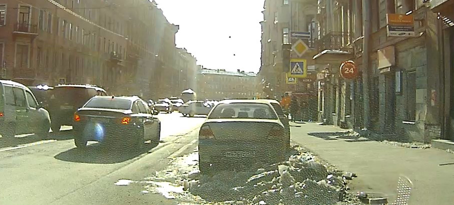

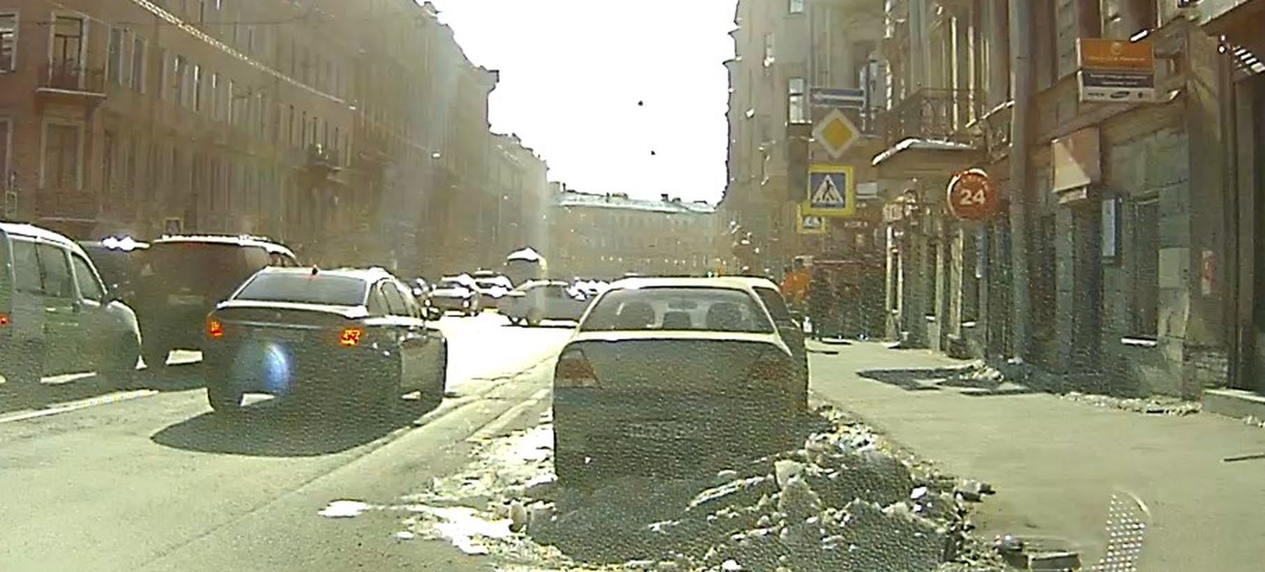

  4. Пошел намыл лобовое стекло, переснял еще раз, для чистоты эксперимента.
    На самом деле не всё так страшно.

  5. это отражение текстуры панели.
    если бы были артефакты, то не так избирательно.
  6. Не, это не текстура по ходу.
    это сухая мелкая пыль которую намело за полдня на стекло.
    это она давала мозаику, а регик в силу возможностей пытался её в битрейт впихнуть.
    поэтому одновременно и мозаика получилась, и шевеленка от недостатка битрейта для такого видео.

  8. Это не критично.
    Все правильно, только экспо у Вас будет отрабатывать неправильно для учета дорожной обстановки или вам важнее, что в небе а не перед авто ?:
