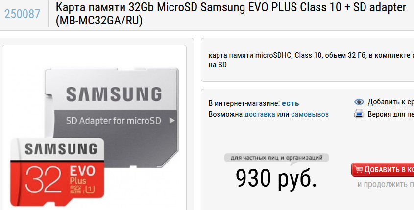

  5. Интересно, у меня наверное что-то со зрением:
    Есть хорошо известный ИТшникам надёжный магазин - Регард, для сравнения:
    Итого за цену двух карт 32Gb на вашем сайте можно купить 128Gb у проверенного поставщика.
    Может потому что 500/1000р. для кого то - деньги?
    Лично у меня 64 и 128 меняясь живут в одном 718-ом, 128 - в другом 718-ом, 64 - в 719.
    Хотел купить в подарок родственнику, которому подарил сплит 64 или 128, после прочтения темы понял, что пусть лучше продолжает на noname 8Gb 4-го класса писать...
