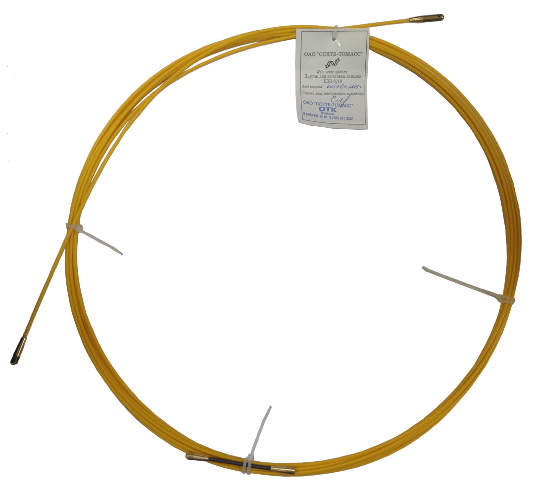

  6. Жёсткой медной проволокой протащить.
  7. Всем привет!!!
    Снять центральный плафон, с помощью прутка для заготовки каналов серии ПЗК, протянуть в обе стороны заготовку, глухих преград за обшивкой не должно быть, с помощью этого не хитрого способа должно всё получится. Протяжку можно купить в специальных магазинах по электрике и связи, либо у знакомых связистов. По цвету лучше брать красную или жёлтую, удачи...
      • Предназначены для затягивания кабельной проводки в скрытые каналы зданий.
      • Изготовлены из высококачественного стеклопрутка "Polycat" немецкого производства диаметром 3мм.
      • ПЗК оконцован с одной стороны латунным наконечником с отверстием. С другой стороны ПЗК оконцован наконечником с наружной резьбой М5 с накрученным латунным наконечником с отверстием.
      • В комплект поставки входит гибкий наконечник.

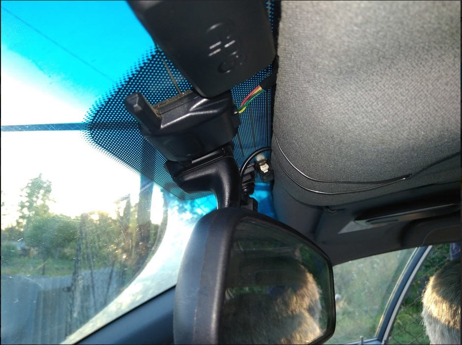

    Спорить не буду,сейчас расположен так же но со стороны пассажира.[​IMG]

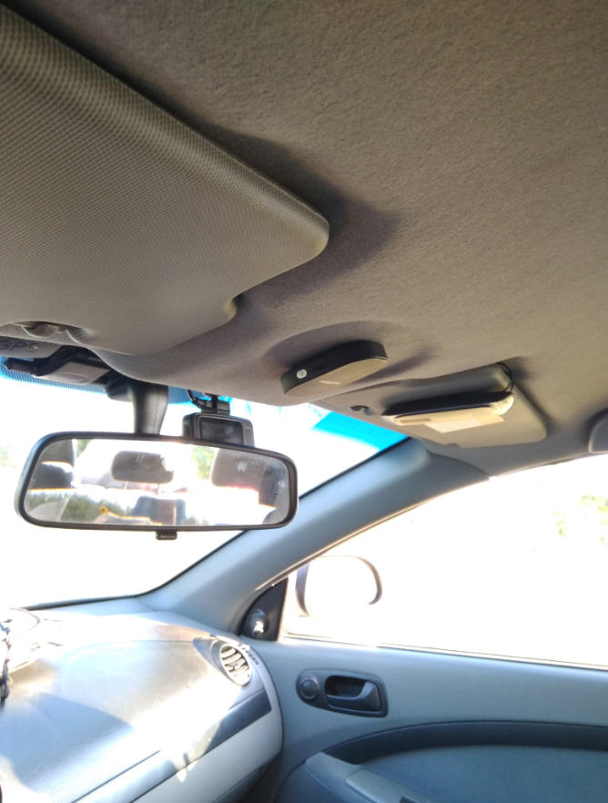

  11. Добрый день.
    Как и обещал, не профессиональная (но быстрая) установка Сплита.
    [​IMG][​IMG][​IMG][​IMG][​IMG][​IMG]
    Думаю все понятно и без комментариев.

  12. [​IMG]
    Кабель у Вас Г-образный.
    С проблемой, описанной ниже, как разбирались?
  13. Добрый день.
    Да никак,просто загнул кабель.Фото выложу вечером,со смарта не получается.
    #392 papa., 21 авг 2017
  14. Добрый вечер.
    Обещанные фото (загнутого кабеля) [​IMG][​IMG][​IMG]
  15. Я так понял, кабель в потолок упирается не так сильно. Мне то казалось, что он будет камеру отрывать. Ок, спасибо. На выходных на даче новый кабель протяну и камеру капитально смонтирую
  16. Добрый день.
    Тут многое зависит от угла наклона регистратора. Мне пришлось продвинуть к стеклу ближе чем хотел.

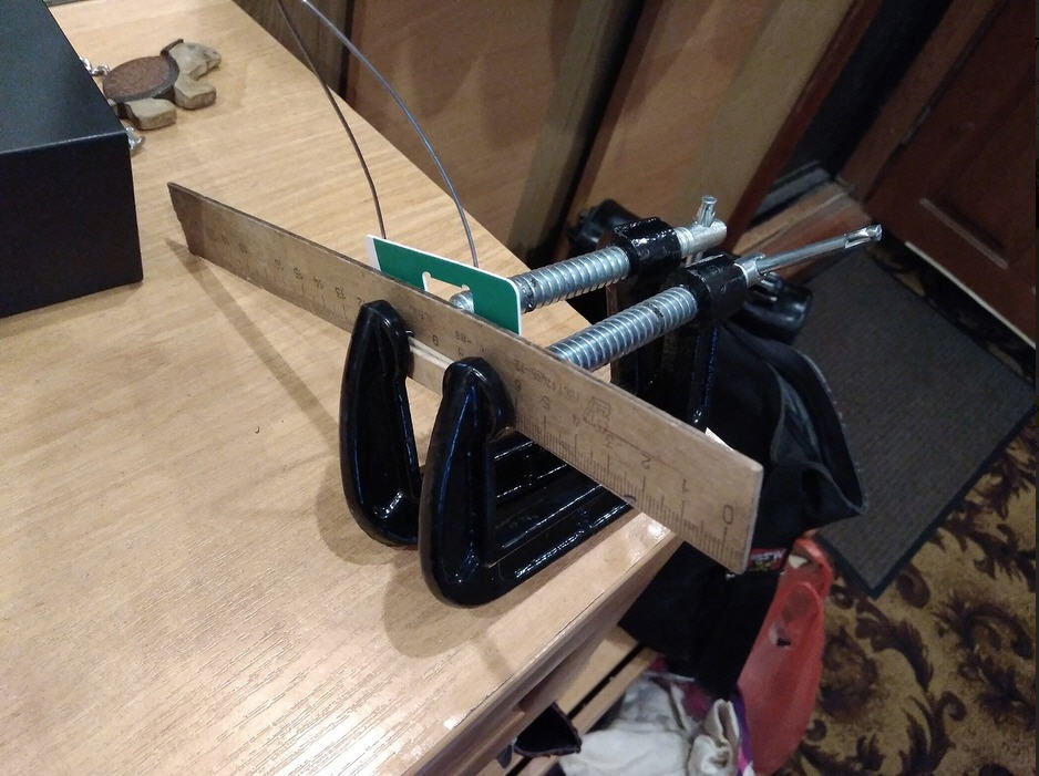

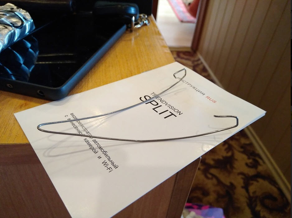

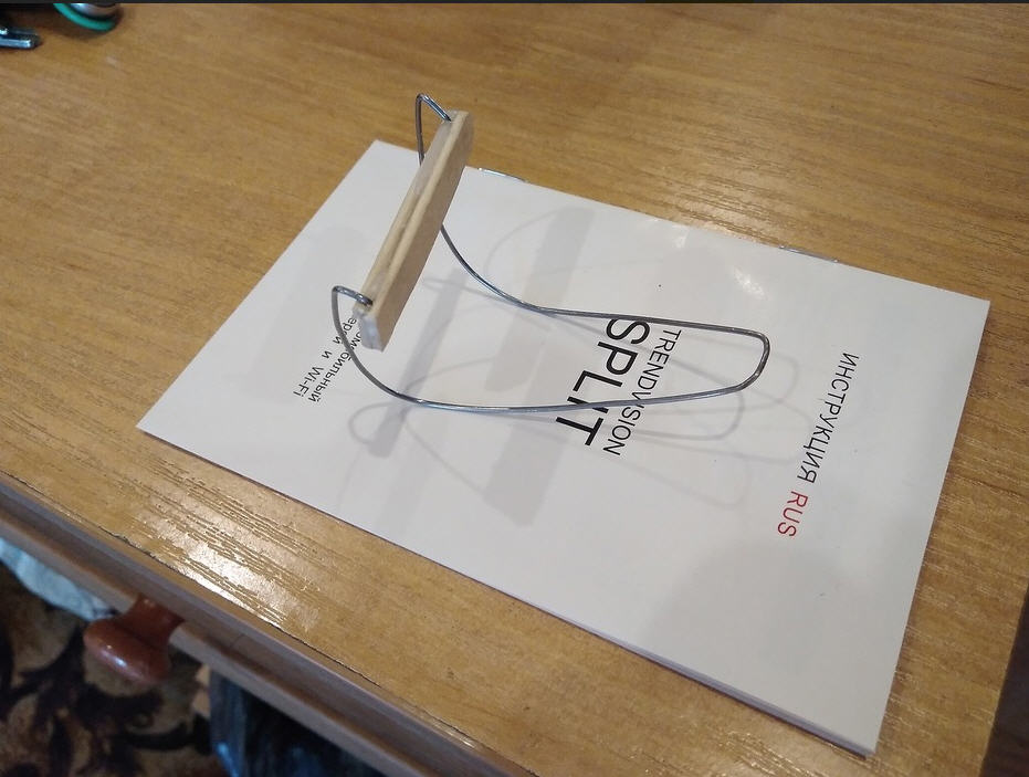

    Изготовил из остатков упругой проволоки вот такое крепление
    Встала, как будто всегда там была.
    Теперь только осталось решить, городить ли на эту проволоку ответную часть липучки, соорудить на блоке ответный зацеп или просто резинкой его прикрепить.
