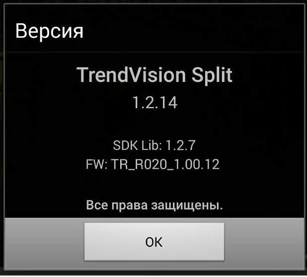

  16. Версия: 1.2.14 SDK Lib: 1.2.7
    Но ранее в этой ветке мне советовали обновлять только на официальную прошивку, а на сайте нет новой прошивки

  18. Доброй ночи.
    h-619.jpg .Вроде у ВАС предпоследняя. В теме есть R021 выложенная Sergey_TrendVision
