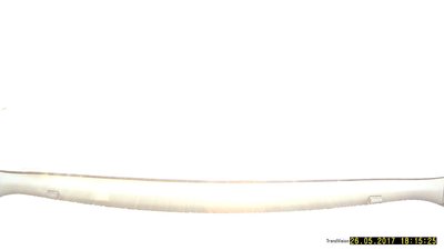

  6. Те ролики, с которых я постил скрины, уже затерты.
    Есть показательный ролик, когда машина стоит в боксе при искусственном освещении, и все хорошо, потом открывают ворота и все заливает свет.
    PICT0370.MOV_snapshot_00.00_[2017.05.26_20.59.36].jpg PICT0370.MOV_snapshot_00.29_[2017.05.26_20.59.50].jpg
    https://yadi.sk/i/SS6-ggMU3JZJBm
    То есть, он вроде бы и нормальный, пока на улицу не выехал.
    А есть еще ролик, где он при старте, первые полсекунды все засвечивает, но потом берет себя в руки и начинает работать хорошо
    PICT0408.MOV_snapshot_00.00_[2017.05.26_21.02.23].jpg PICT0408.MOV_snapshot_00.13_[2017.05.26_21.03.10].jpg
    https://yadi.sk/i/QDsyS_133JZJmb
    Правда, при следующем включении на ярком солнце он опять впадает в безумие...
    https://yadi.sk/i/uE7rou-y3JZJyy
    Но при следующем старте уже в тени, вроде бы ведет себя хорошо.
    Этого достаточно?
    Что-то я сомневаюсь, что дело в прошивке.
  7. Доброй.
    Сегодня днем перешил с 15 той на 20 тую. Есть только ночь .Рег стоит пока спереди. День будет завтра.
  8. У меня засветы были на всех прошивках. В том числе и на стоке
  9. Доброй.
    @RadonVRN,вот видео с ВАШИМИ симптомами. https://yadi.sk/d/sU8mevPC3JZWPw?force_show=1
    В отличии от ВАС уверен ,что это прошивка и все исправят!
  10. Очень характерным показался пример
    PICT0018.MOV_snapshot_00.02_[2017.05.29_10.36.21].jpg и через 12 секунд---> PICT0018.MOV_snapshot_00.17_[2017.05.29_10.36.57].jpg
    Оказывается он себя и ночью может плохо вести.
    В общем, решил пока рег не менять, если действительно дело в прошивке.
    Только мне одно непонятно, почему у некоторых этой проблемы нет
  11. @RadonVRN
    Днем жести, подобной вашей у меня пока замечено не было, хотя периодически засвечивает небо.
    А вот ночью довольно часто ВР попадает в царство тьмы, как у вас на последнем скрине.
  12. Это скрины из примера @papa.
    У меня ночью такого замечено не было, хотя сейчас вечером/ночью езжу мало и раньше методично ночные видео не просматривал.
    Но возможно такие переходы были и у меня.
    Другой вопрос, что вроде бы общий баг в прошивке, но у всех проявляет себя по-разному.
    И главное, я не вижу официального подтверждения, что это баг и сроков его устранения.
