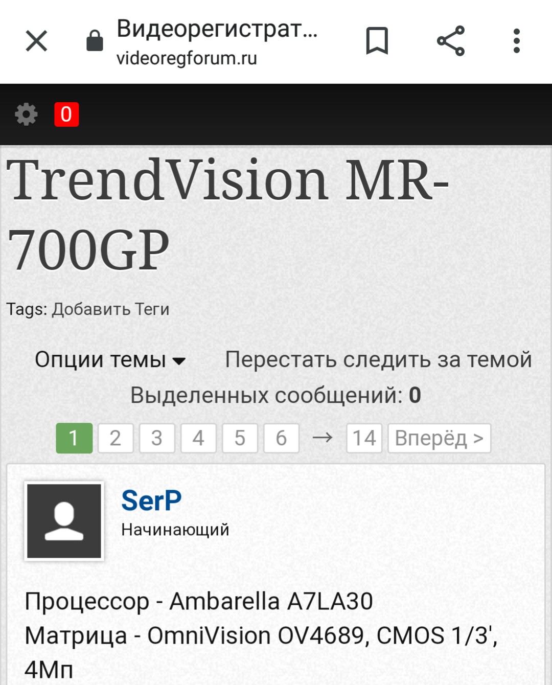

  5. Это сильно. Лучший вариант - найти такой же неисправный и заменить эту "камеру", потому что по-другому вряд-ли что-то найдёте, хотя...
    В этом регистраторе Image Sensor или по-другому матрица, видеосенсор - OmniVision OV4689 (читай шапку - первый пост темы), плату с ним и надо искать, только не факт что разъёмы и размеры платы будут такие же, как в этом регистраторе, ну объектив с держателем можно со старой открутить (если межосевое у держателя/холдера объектива будет такое же).
