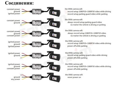

    Появились вопросы по режиму парковки:
    Постоянные 12В вывел через кнопку, остальное по инструкции
    https://www.drive2.ru/l/517636606413243048/
    При включении двигателя и "OFF” кнопке, регистратор вырубается, хотя должен питаться от режима +ACC. Возможно такое, что неудачно выбрано питание режима ACC ( на предохранителе питание появляется при положении ключа во II положении)?
    В настройке регистратора в режиме парковки какой режим необходимо выставить? Буду очень благодарен за любую помощь

    Кто-нибудь пытался разобраться со всеми режимами подключения?
    Подключил по варианту N1, правильно ли сделал?

  15. При положении кнопки "off" которая стоит на постоянке, у тебя получается самая последняя схема на твоей картинке. Там вроде написано, что так оно работать не будет.
    Еще от себя добавлю, что данный девайс сырой и кривой в плане режима парковки.
    1. Будет высаживать акб
    2. Проблемы с НЕвключением ВР при заведенном двигателе.
    За пруфами можешь обратиться на 4пда.
  16. Вообщем выдернул этот magic преобразователь, логика работы кривая(((

  17. Подключай через коробку (которую ты мэджиком назвал), оба провода на АСС кидай, чтобы от зажигания работал. И все
