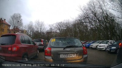

  5. В паре со СТОКом:
    Оригинал видео с МОДа: https://cloud.mail.ru/public/6hfK/sxaDtde8A
    Увы, пока только такое движение. У меня так от самого дома и до работы.
    Кто из Калининграда, тот поймёт...)
  6. Нормально заходит, правда битрейт под 50Мбс может и великоват.
    и это на один канал.
    Зато в классической сложной сцене (еще листиков не хватает), ничего на пиксели не разваливается.

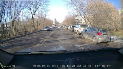

  12. От себя добавлю, что пока езжу с одной камерой. Наверное завтра поставлю вторую. Просто у меня с камерами перебор.
    То есть я пока не могу сказать, как эта прошивка работает с двумя камерами.

  14. Сегодня приладил вторую камеру.
    Никак не работает.
    Рег периодически останавливает запись, перезагружается и выключается.

  16. На стоке не скажу, так как сейчас установлен МОД, а сток я поставить оперативно не смогу, так как крепление в машине и рег мне в помещении не запустить(((. Единственное, у меня со вчерашнего дня на карте оставались файлы, которые я записал вчера на обновленной прошивке в однокамерном режиме. Карточку не форматировал. Утром, он увидел вторую камеру и даже показал вид с нее на экране в дополнительном окне.
    Первые 2 минуты запись шла в штатном режиме, потом его начало колбасить. Он стал перезагружаться и вскоре выключился совсем. Я выдернул штекер второй камеры, рег загрузился в штатном режиме и начал запись. Сбоев больше не было.
    На карте во время сбоев он записывал мелкие фалы по несколько мегабайт и снова перегружался. Записей со второй камеры я не обнаружил.
    Свойства файла, записанного в "двухкамерном" режиме, такие же, как и в однокамерном. Битрейт под 50!
    Я еще удивился, как он второй сигнал будет писать с таким или подобным потоком. Оказалось он и не писал.
    Сегодня скачаю сток с сайта TV, домой поеду с ним в двухкамерном режиме.
    Но вообще, если говорить только об одноканальной записи, качество на МОДе очень достойное.
