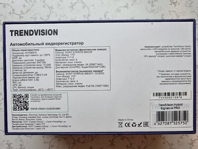

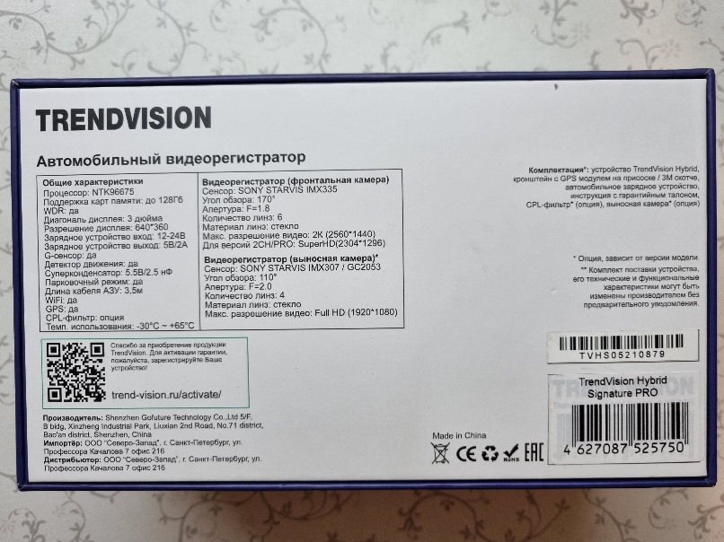

  1. Тоже так думал, но коробка и характеристики говорят об обратном. Фото прикладываю. Как думаете можно как-то ещё определить какая матрица установлена?
  2. А зачем? И разве бывает просто Signature Pro без Evo? Вдобавок с этими приставками не разберешь что где, только пользователей путают.
  3. Согласен, путаница какая-то, поэтому и пытаюсь выяснить, так сказать спортивный интерес. По описанию они типа отличаются IMX307 2Мп, а IMX335 5 Мп. Фото коробки чуть выше, там без приставки Evo, но написано IMX335
  4. Конечно. Правда сейчас на сайте нет, но точно были. Про-шка от обычного двухкамерника отличается только лишь дополнительной камерой с IMX307
  5. В общем уточнил в тех.поддержке - и PRO, и EVO PRO могут комплектоваться матрицей IMX335, мне говорят повезло и ровняться следует описанию на коробке, в общем у меня как бы PRO с характеристиками EVO PRO

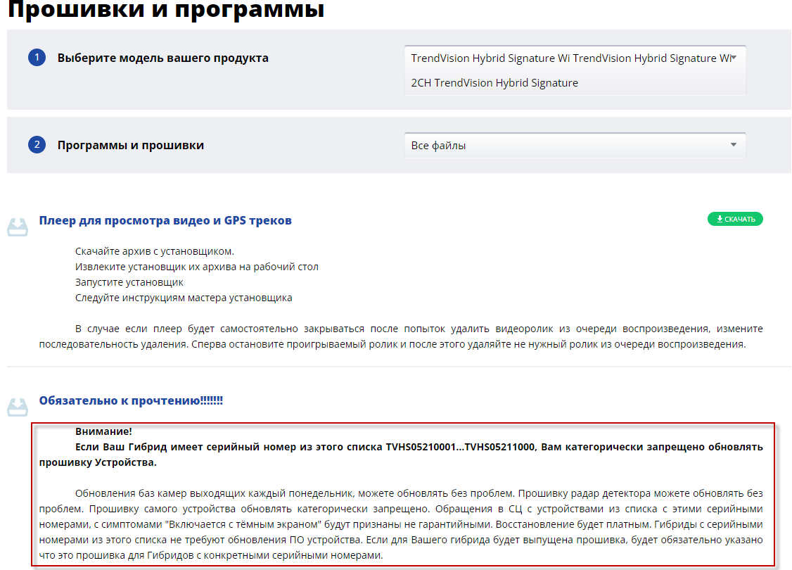

  20. Доброго времени суток.
    Решил тут актуализировать прошивку на свой Гибрид, который в столе уже давным-давно чалится)))).
    Вот что увидел на сайте
    Такой вопрос, как узнать пригодность своего рега к обновлению, если мне по гарантии в свое время меняли его материнскую плату.
    То есть, возможно серийные номера и совпадают, но нутро у него обновленное.
