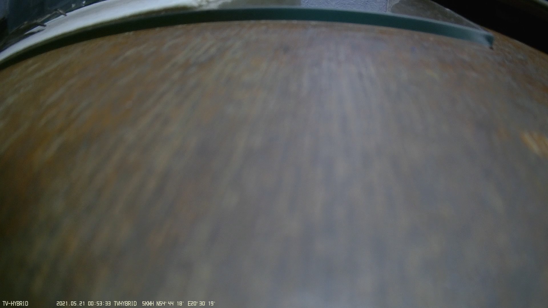

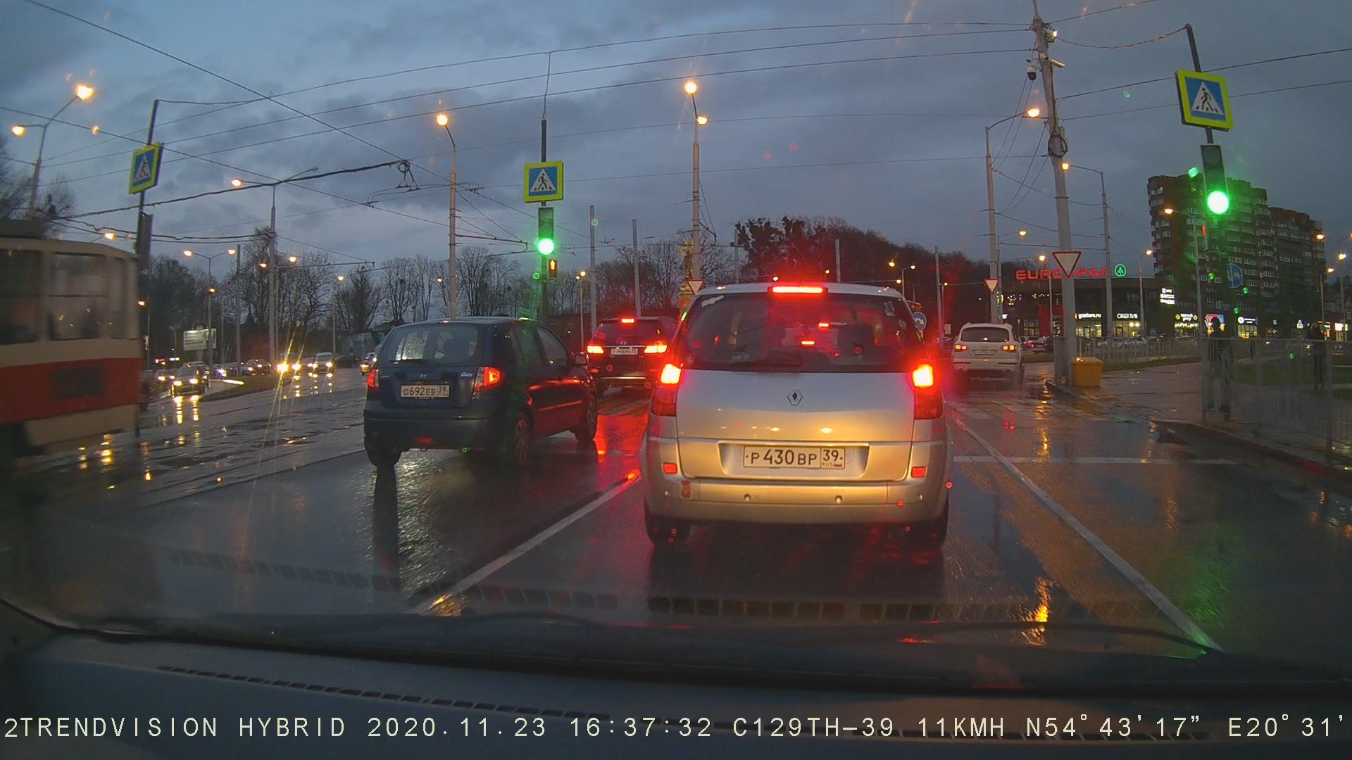

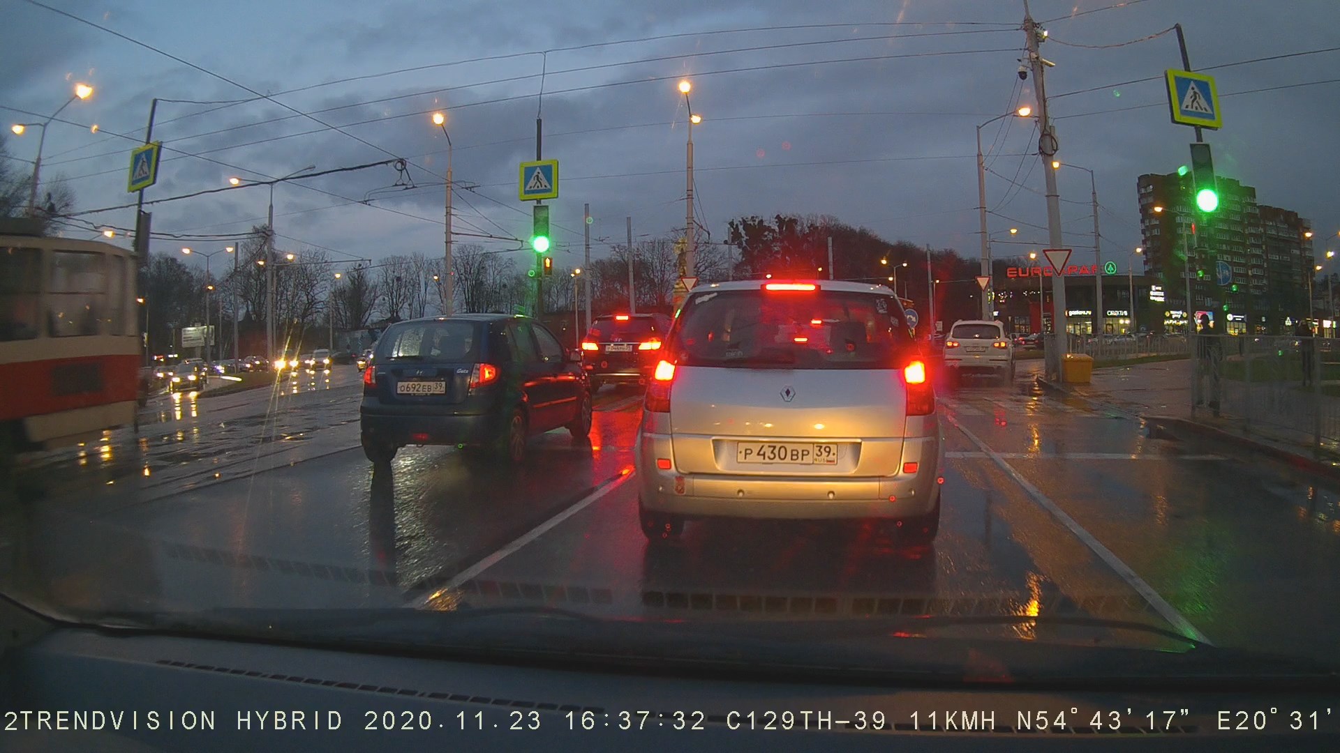

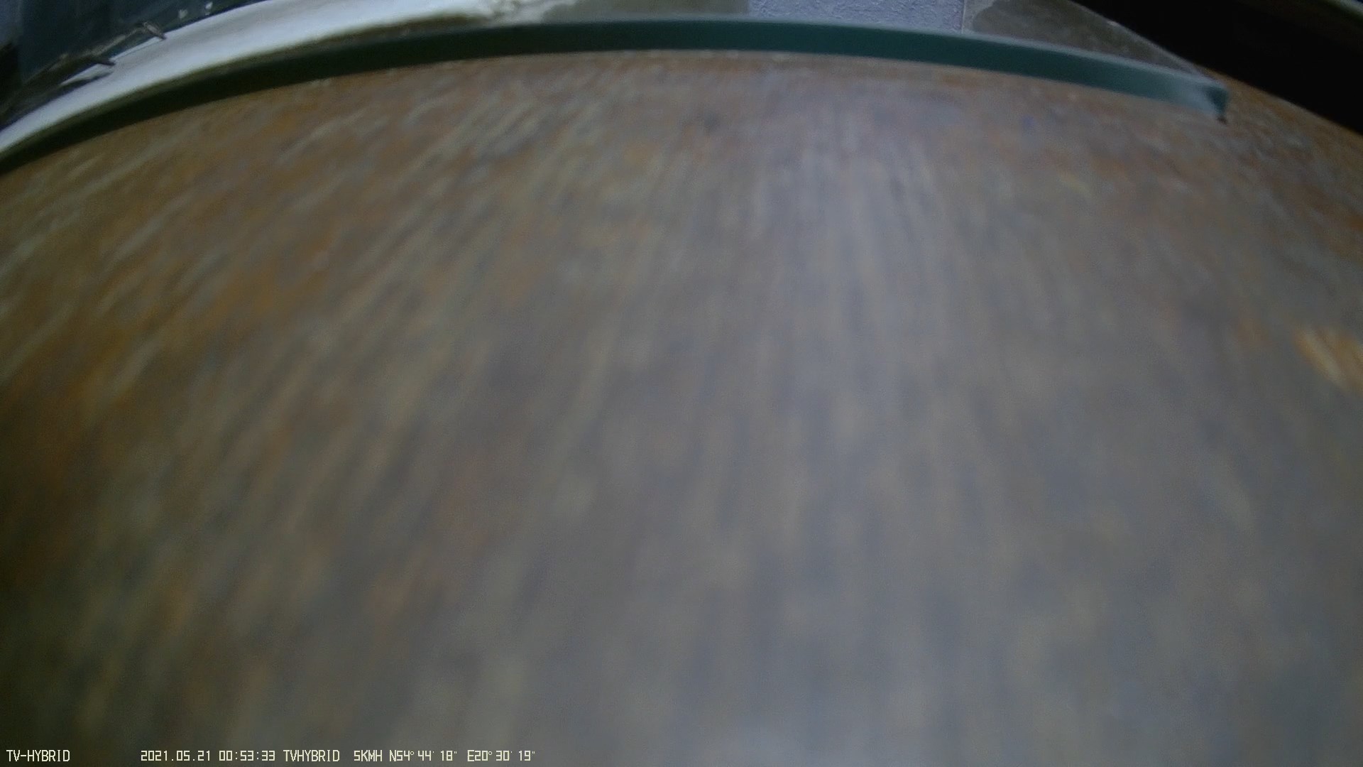

  4. Проблему с не шибко помещающимися координатами и штампом госномера
    на видео в разрешении 1920х1080р (а именно оно и интересно как реальное)
    реализовал так...
    БЫЛО и СТАЛО:
    Может и не самое изящное решение, но всё-таки...)
