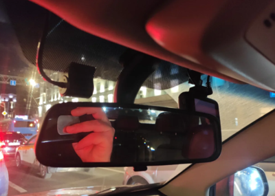

  6. Ну что, пока все работает.
    Но пока в паре с K2S.
    В принципе, снимают оба неплохо. Но мне кажется, Гибрид может больше)))
    Прошивка по умолчанию 15122020_DUO 8+8мбс, такое себе.
    20210303_191858_00617A.MP4_snapshot_00.48_[2021.03.05_20.37.50].jpg 20210303191939_000023A.TS_snapshot_00.07_[2021.03.05_20.32.58].jpg
    K2S держится молодцом
    #906 RadonVRN, 5 мар 2021
