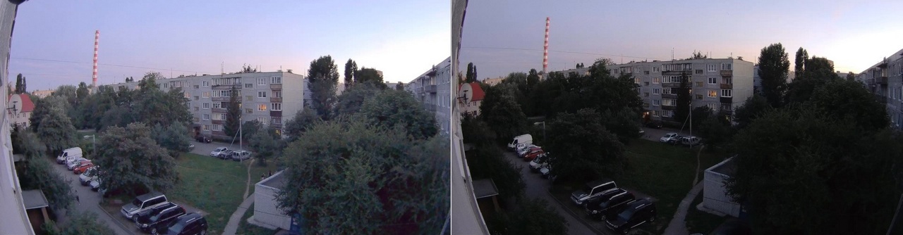

  15. Это WDR так работает?
  16. WDR пока никак не работает. Во всяком случае я разницы между Вкл-Выкл не вижу...
    Должно быть приблизительно так:
