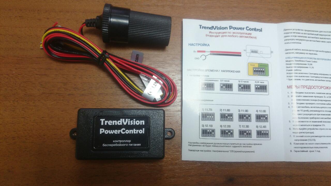

  9. Недавно получил TrendVision PowerControl - на новогодних праздниках постараюсь добраться до машины и подключить амиррор через него.
    Вот только надо будет подумать над реализацией... На входе в устройство есть все нужные провода (В+, АСС и Ground), а вот на выходе всего два (плюс и минус) - видимо придется подключаться без АСС (оставлю его как есть в предохранителе).
    Если я все правильно понимаю, то по логике подключения на + и - должно хватить, так как АСС отвечает только за пробуждение зеркала (ну и, возможно, еще как доп питание в процессе работы). Получается, что если напряжение упадет до уровня выставленного то зеркало отрубится, а провод АСС и так без питания...
    Должно работать.

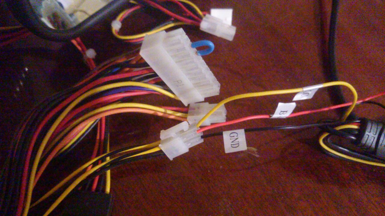

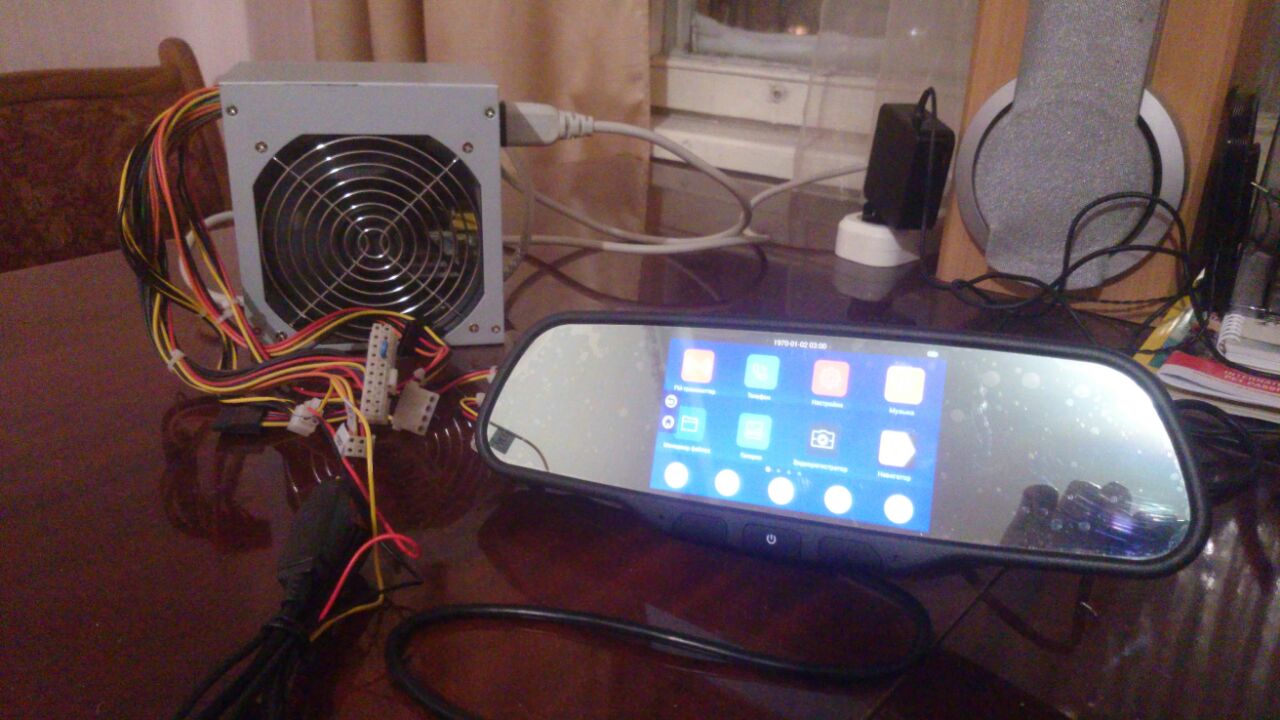

    Наконец-то добрался до того, чтобы проверить запуск зеркала дома. Обзавелся второй парой проводов питания для этих опытов, чтобы не вырывать из машины.
    Сразу скажу, что этот способ не для всех, но реализовать его может кто угодно. Вам понадобится комплект проводов питания зеркала (из коробки), само зеркало и компьютерный блок питания.
    Забегая вперед скажу, что с таким подключением дома зеркало отлично работает, и даже легко и быстро прошивается без заморочек :) Для запуска aMirror используется та же схема, что и в машине, как следствие, это гарантирует его уверенную работу (про модуль 3G ничего не могу сказать - с ним дома еще не проверял, но уверен, что с таким подключением питания для него 100% хватит).
    Перейдем к делу.
    Я использовал самый обычный блок питания ПК на 350W. Для подключения использовал провода на 12В (желтые, могут быть желто-черные) и черные для GND. Все нужные провода есть на одном разъеме - тот, что питает материнскую плату (коннектор на 4 провода, подключается около кулера ЦП). Пример подключения виден на фото:
    Кстати, если в процессе работы зеркала отключить провод ACC, оно предложит уйти в сон (аналогично отключению зажигания). Если провод тут же вернуть на место - продолжается работа зеркала.
    Для запуска самого БП необходимо замкнуть два контакта на основном разъеме (в интернете полно информации на эту тему). Видно на фото выше.
    На фото видно, что регистратор запущен дома и от БП компьютера.

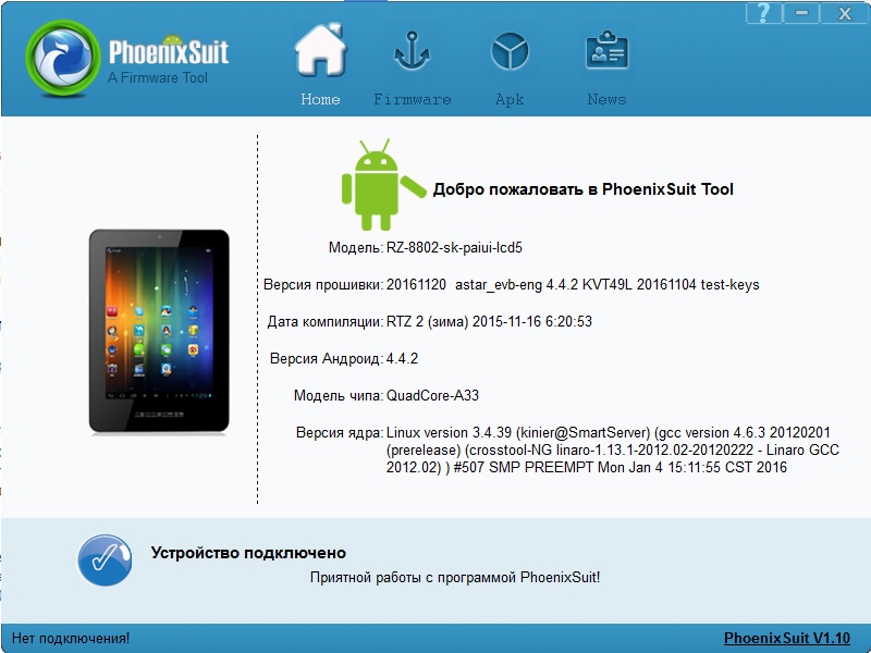

    После установки драйверов на компьютер, подключения работающего зеркала к нему и запуска программы прошивки, обнаружил вот такое описание девайса:
    Для установки драйверов использовал ADB Driver Installer (сказал ТУТ). Все заняло около минуты.
    После запуска зеркала и установки драйверов для него, решил проверить прошивку. Тут все как обычно - запустил программу, перешел на вкладку Firmware, выбрал последнюю прошивку и нажал Обновить...
    Был приятно удивлен, когда работающее зеркало само ушло в перезагрузку и начало прошивку (как и по обычной схеме обновления). Как следствие, в этом случае мы исключили заморочку с нехваткой питания для запуска зеркала и нажатием кнопок перед прошивкой.
