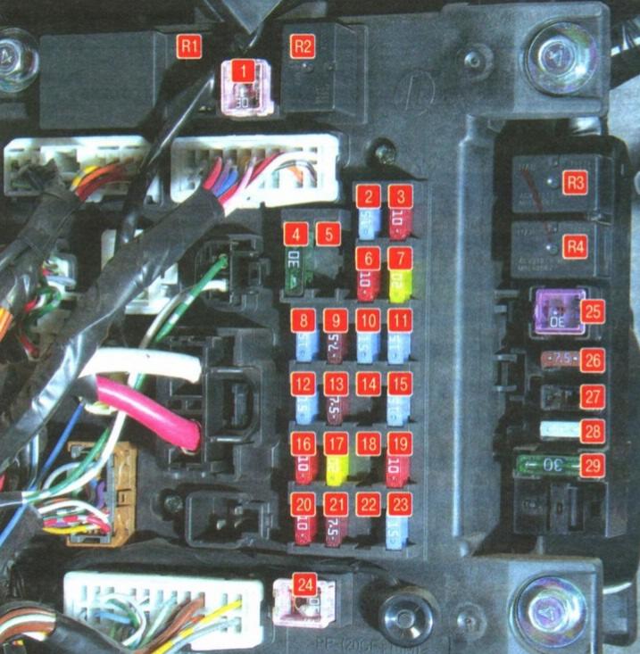

    Если я не ошибаюсь, то это и есть ваш блок предохранителей в салоне.
    Посмотрите на предохранители номер 8 (аудиосистема) и 24 (электростеклоподъемники), также 17 (электропривод люка) и 29 (обогрев сидений). Если не ошибаюсь, то тут у всего должно быть плюс на АСС.
    Я бы начал пробовать именно с 24-го и 29-го предохранителей, уж что-что, а они точно должны работать после зажигания (исключение встречал только после доработок любителями). Для начала проверьте на заглушенной машине их работу - если не реагируют, то предохранитель подойдет для провода АСС.
    Для верности, рекомендую свериться сперва со схемой на обратной стороне крышки от предохранителей.
  2. Да, блок тот. Нумерация предохранителей только не совпадает с мануалом. Но дело в том, что нужный то предохранитель я нашел (прикуриватель). Питание появляется при включении (проверял мультиметром). Проблемы в том, что не происходит загрузка ВУ - висит картинка TV.
