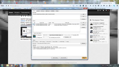

    Спасибо. Раздербанил версией 2.6.12 данной программы. Итог
    SG-1020.jpg Как понимать? Что данные ЖПС имеются? Или не факт? И какие выводы?
    Аудио и видео дорожки вижу...

  10. вы в москву переправить рег сможете? похоже, косяк с жпс-данными. и не важно, что они есть в файле. возможно, это сбой в контроллере в самом жпс.
    давайте попробуем "малой кровью" обойтись. я вам в почту брошу прошивку. но прибор устроен таким образом, что откатиться назад нельзя. и ставить можно только более позднюю на более раннюю.
    посему, давайте начнем с вашей версии. какой номер прошивки?
