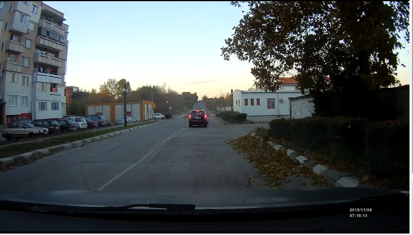

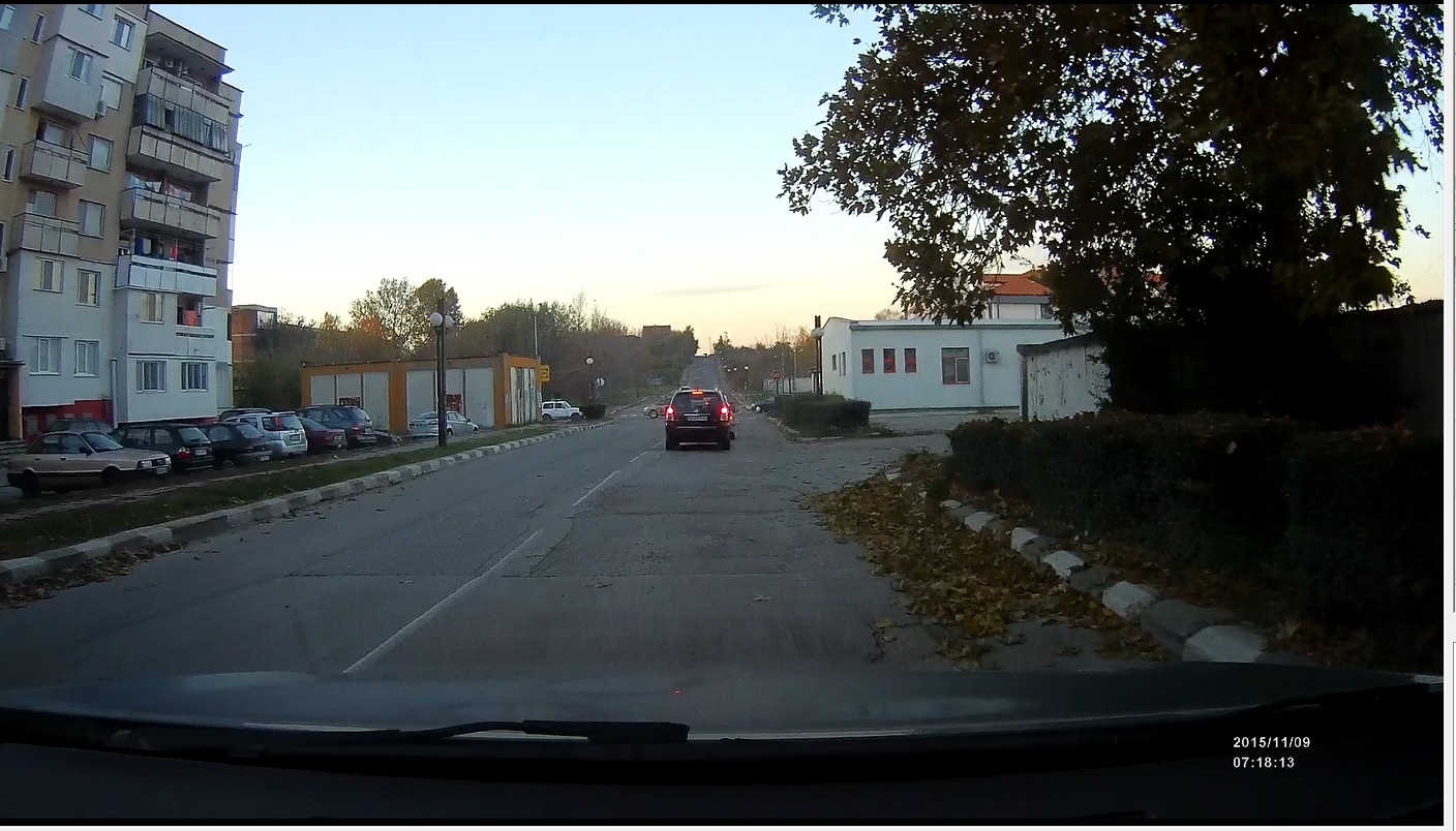

    PS: Возник и еще один вопрос - а какая у меня прошивка, Без име.jpg
    глядя на скриншот - 1.0 или 1.2? Скорее всего 1.0, а прошивался на 1.2 (согласно инструкции).
    Может кто показат скриншот новой прошивки?

    Добрый День! Обновим конфигуратор для GS7 ориентировочно к началу декабря.
    На данный момент нет возможности подключить сторонний gps модуль к gs7
    Скачать последнюю прошивку можно на нашем официальном сайте FW VER: GS7_V1.2_151009Q
