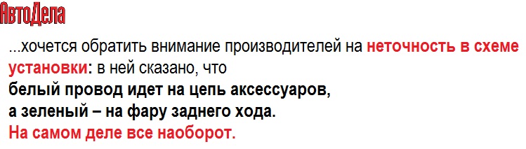

  12. Добрый день! Установил регистратор PARKCITY DVR HD 460 без доп. экрана (в комплект не входил), просто блок и две камеры. Просматривая запись обнаружил, что регистратор записывает только парковку (т. е. скорее всего автоматически включается какой-то режим). Как настроить запись регистратора, чтобы он записывал видео не парковки (30 секунд!), а СРАЗУ ПОСЛЕ ВКЛЮЧЕНИЯ ДВИГАТЕЛЯ, т.е. просто автоматическая запись видео? Доп. вопрос: как настроить дату и длительность коротких видеофайлов без монитора?

    3. "Помощь зала":D
    Поможет небольшой обзор, как раз про ошибочкички в мануале в схеме подключения:
    http://www.autodela.ru/main/top/test/parkcity-dvr-hd-460
    Вобщем проверить нужно, как в вашем авто подключено, и зеленый с белым местами поменять

  16. В схеме подключения как раз Белый провод фонарям заднего хода, Зеленый +12 В комм. напр. (АСС). То есть как раз как Вы пишете. И второе: Вы правильно предположили - действительно, запись идет 30 секунд от включения заднего хода. При включении двигателя, при начале движения вперед регистратор вообще не работает.Кнопкой Reset пробовал - все также. Видимо надо переподключить, но какой провод и куда??
  17. @СергейТатарстан местами поменять провода, или поочередно пробовать на них плюс подавать, и смотреть, что получится, когда запись начинаться будет. Но лучше, конечно, монитор найти и настройки проверить и выставить, какие нужно. У знакомых навигатор попросите. В Explay такой вход/функция есть.

    Дело в неправильно подключенных проводах. Необходимо Зеленый подключить к +12 В коммутируемый (АСС), Белый к фонарям заднего хода, Красный к постоянному +12 В, Черный – «масса». Без монитора не настроит. Необходимо видеть какой параметр выбирает. А при настройке даты нужно видеть какую цифру выбирает. Без дисплея можно настроить только с помощью интуиции J

    Большое спасибо! Переподключил, заработало. Но, разумеется время настроить не удалось. В итоге на записи выходит что я езжу в январе 14 года. Видимо, если что, буду направлять камеру на телефон, чтобы установить точное время происшествия.
