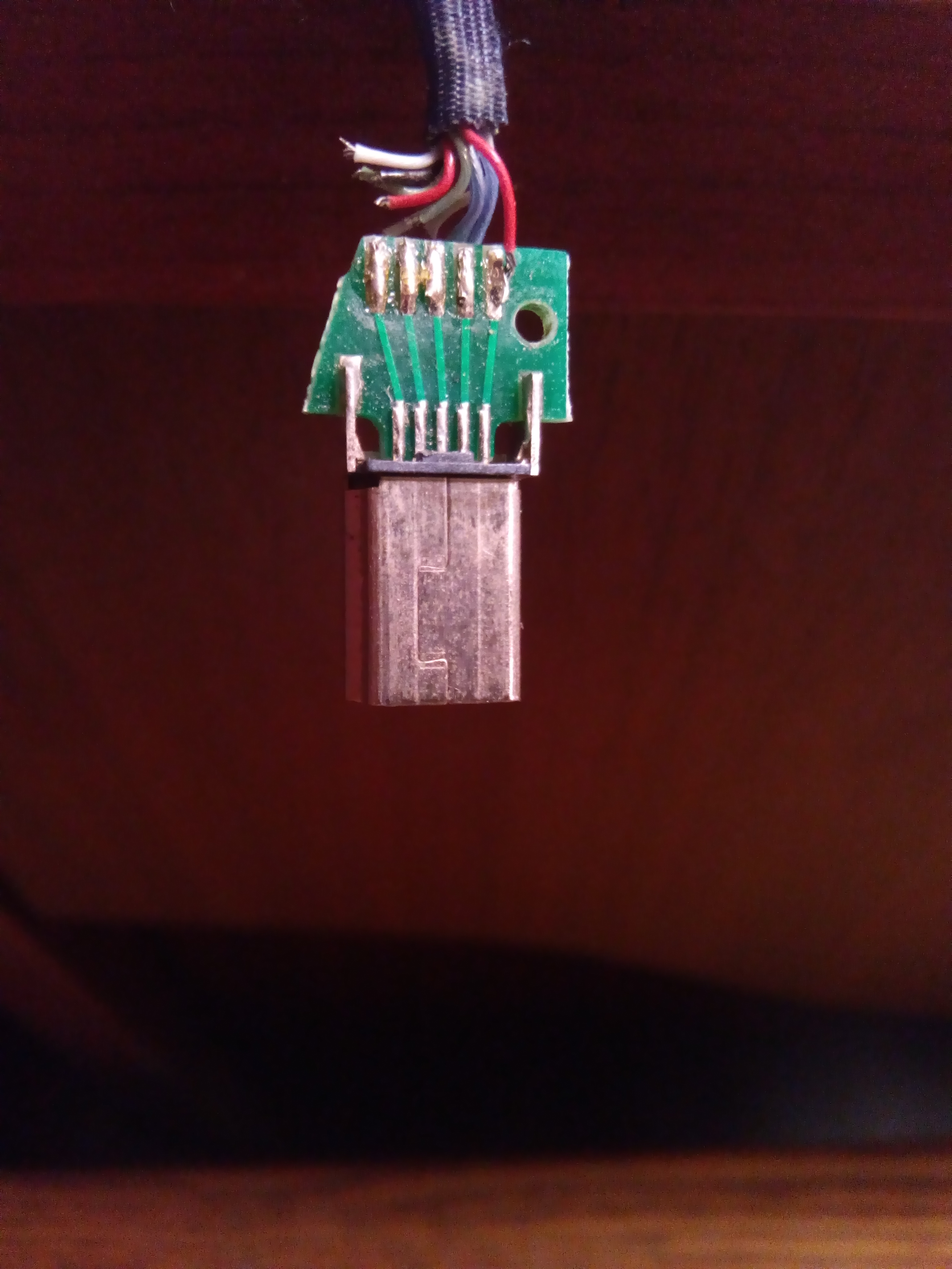

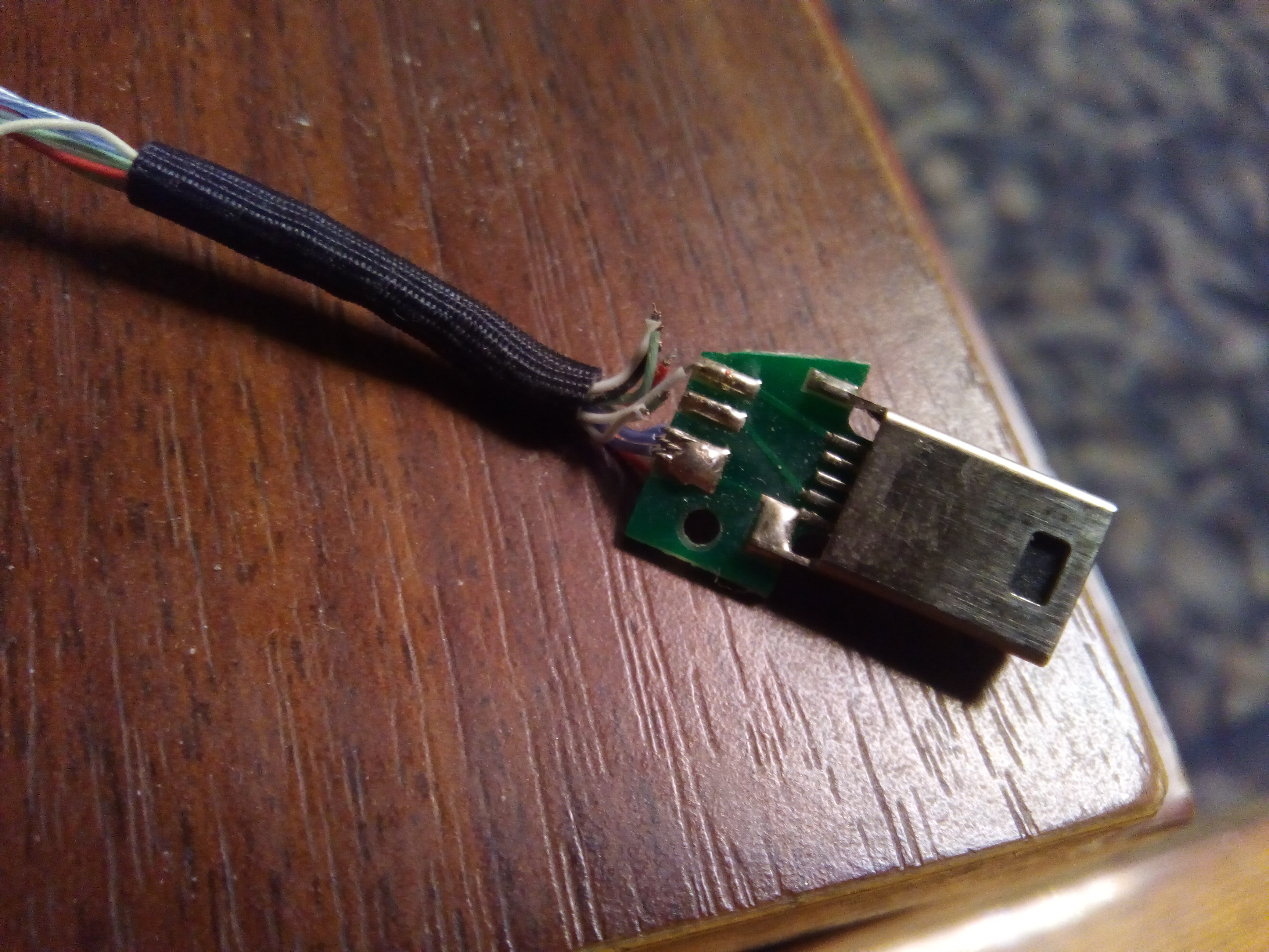

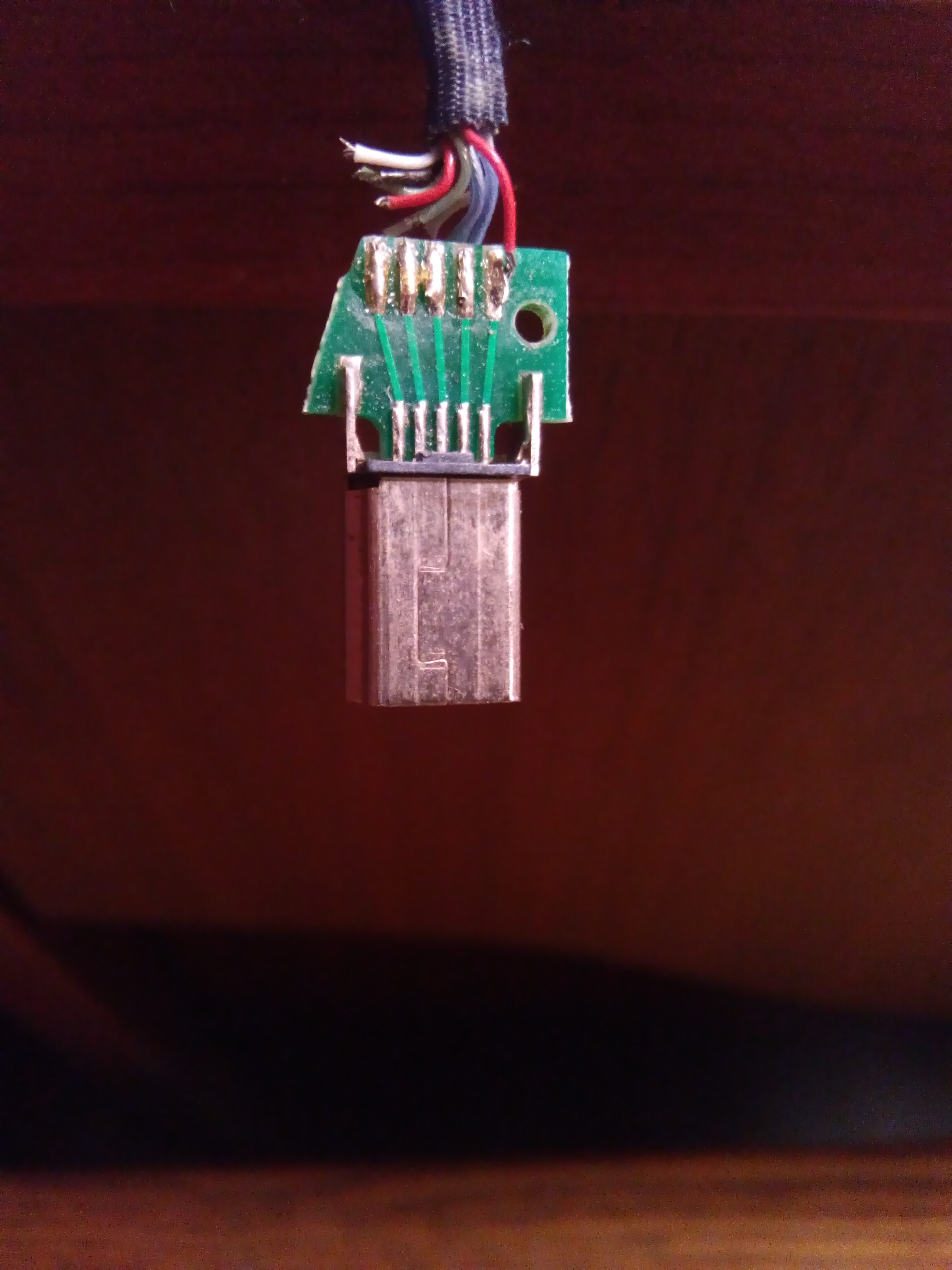

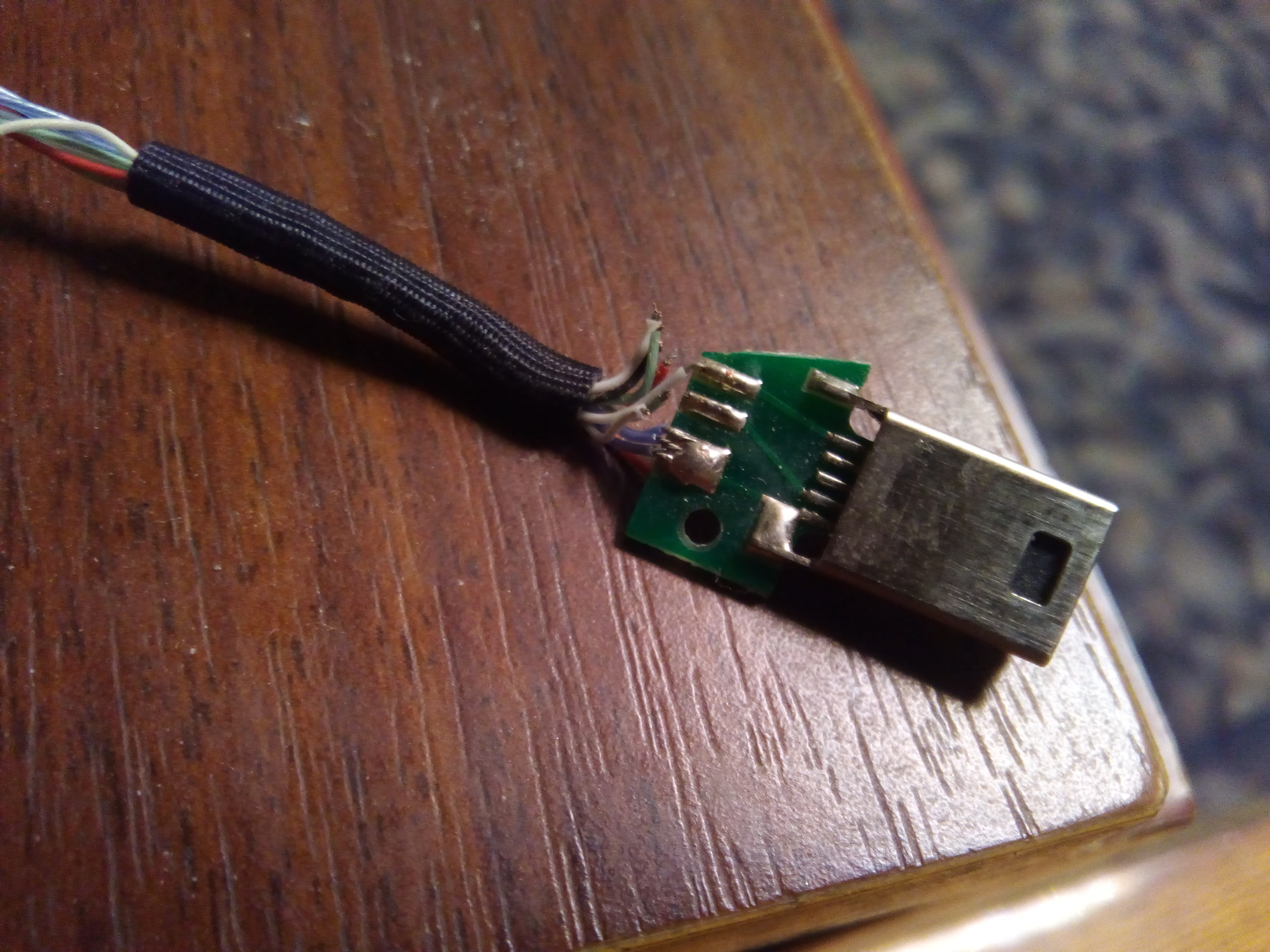

  11. Здравствуйте! Где-то можно приобрести кабель питания для видеорегистратора Parkcity DVR HD 540?
  12. А он чем-то специфичным отличается?
    На фотографиях из магазинов виден обычный USB-провод.
  13. А он чем-то специфичным отличается?
    Отличается, распайкой штекера. Из-за этого не идёт автоматическая запись. ВР пишет, "USB подключено"
  14. В таком случае остаётся экспериментировать: купить отдельно нужной длины USB-провод, а так же разборный USB-разъём, который вставляется в видеорегистратор и, подключив к нему провода питания (плюс на 1 и минус на 5), попробовать замкнуть сначала между собой 1 и 4 контакты, если не сработает, то 4 и 5 контакты. Потом вообще на 5 оставить землю, а плюс подать только на 4. В какой-то из этих комбинаций аппарат должен начать работать правильно.
  15. Спасибо большое. Попробуем.
  16. У меня та же проблема. Нашли ли вы какие провода куда припаяны?
    Если нашли, то выложите пожалуйста ссылку или фото, спасибо.
    #595 Qwertyborg, 15 май 2022
