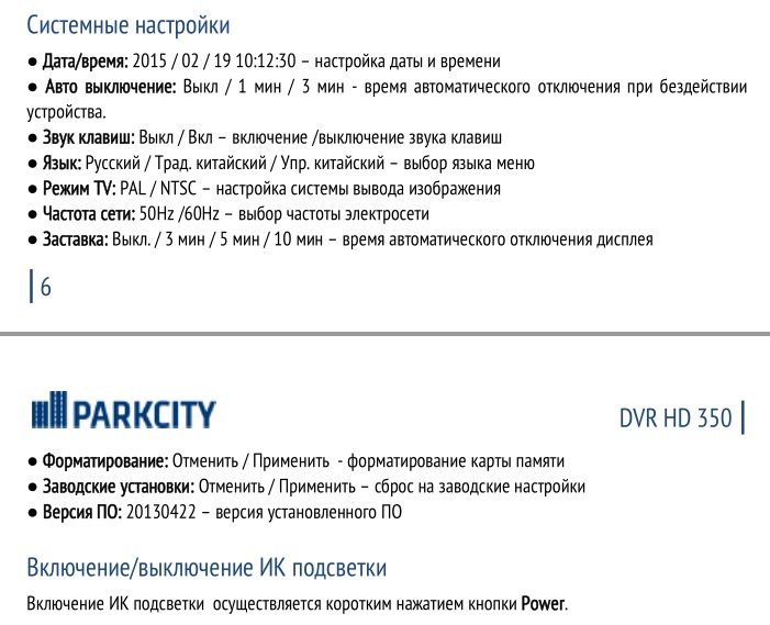

  2. Вот именно Заставки и нету! После частоты следует в меню G сенсор, светодиоид, формат, перезагрузить, Версия ПО... Как то так...

  11. Заставка сейчас отсутствует, это верно. По возможности сделаем прошивку с данной опцией и выложим на сайте.
    Все остальные настройки там есть. Пункт руководства пользователя - пункт меню регистратора:
    Частота сети - Частота
    Форматирование - Формат
    Заводские установки - Перезагрузить
    Версия ПО - на видео этот пункт меню регистратора есть и называется так же.

  12. Надеюсь обновите) Но может существует более ранняя прошивка, чем vYND-9712-20150710 в которой и была эта "Заставка", если есть просьба выложите...
  13. Ну вот это да-а-а-а... спасибо, просветлили
    PS: вернее отсутствует целая опция меню, прописанная в инструкции, позволяющая настраивать время отключения изображения. Китайцы что, без этого обходятся или по ночам не ездят?
