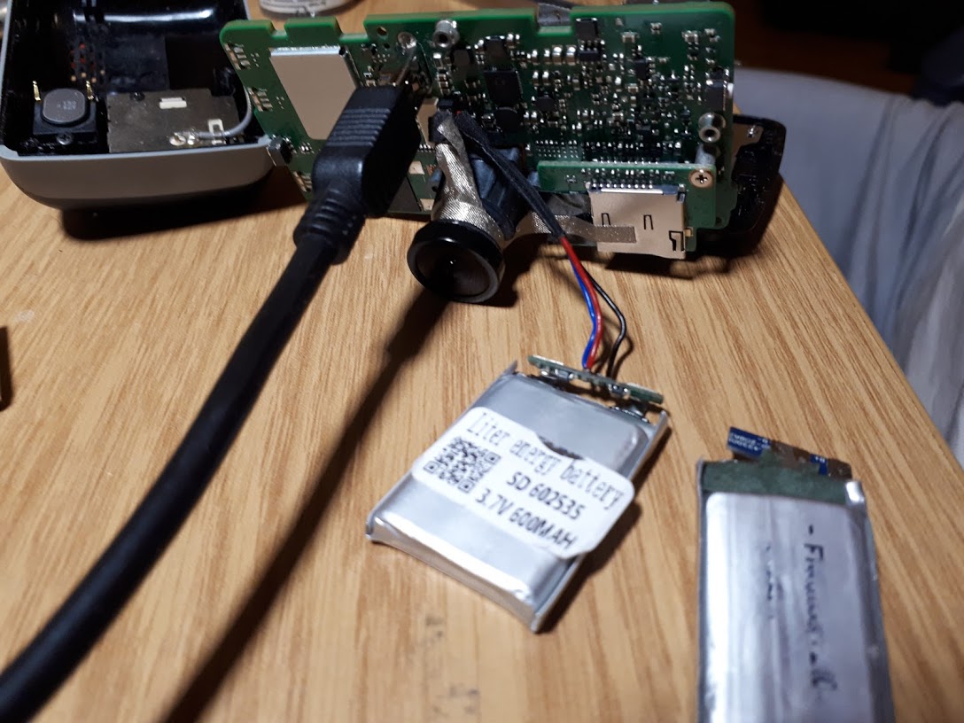

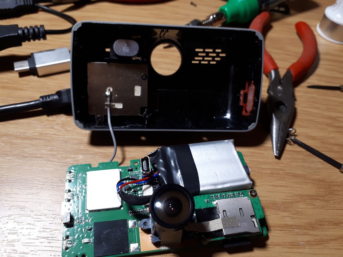

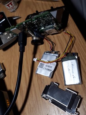

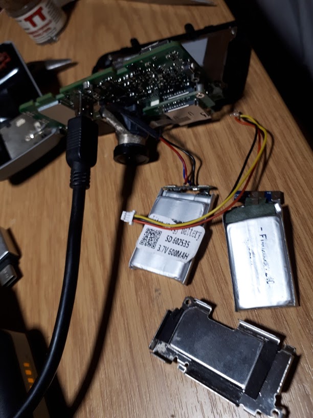

  5. Кому интересно: заменил в 668 аккумулятор на 600 мА с Али . Разница в цене ощутимая - 350 р 600мА и 1500 родной. Заряд держать стал минут 20. Перепаял хвост, выкинул железку https://ru.aliexpress.com/item/the-...35-P-polymer-thium-battery-3/32800787656.html
    В 668 геморойно подсоединять шлейфы тача и экрана. Сначала вставляем тач(маленький шлейф), затем длинный экрана.
    ЕЩЕ: разъемы шлейфов отщелкиваются, не надо их выдергивать.
