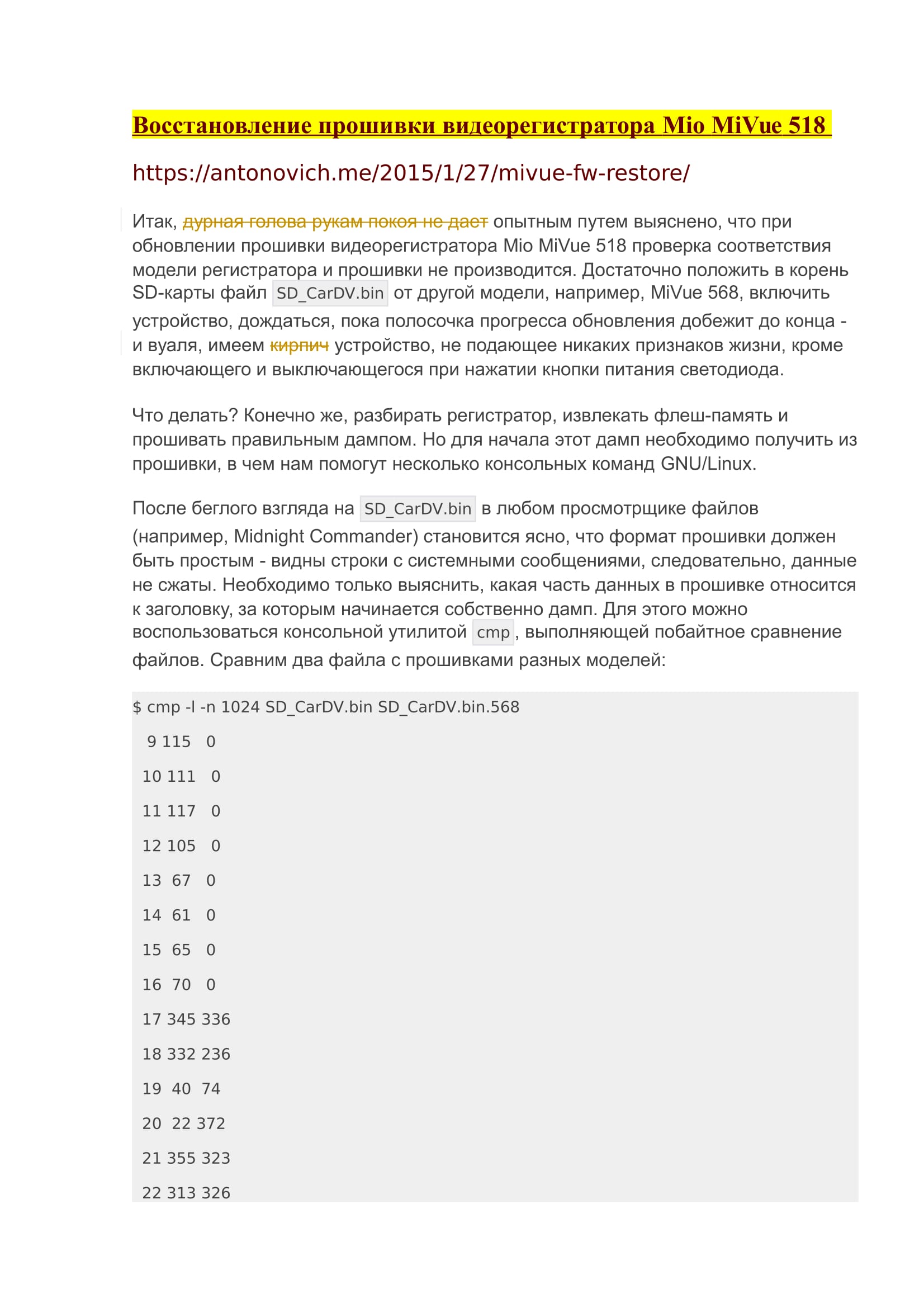

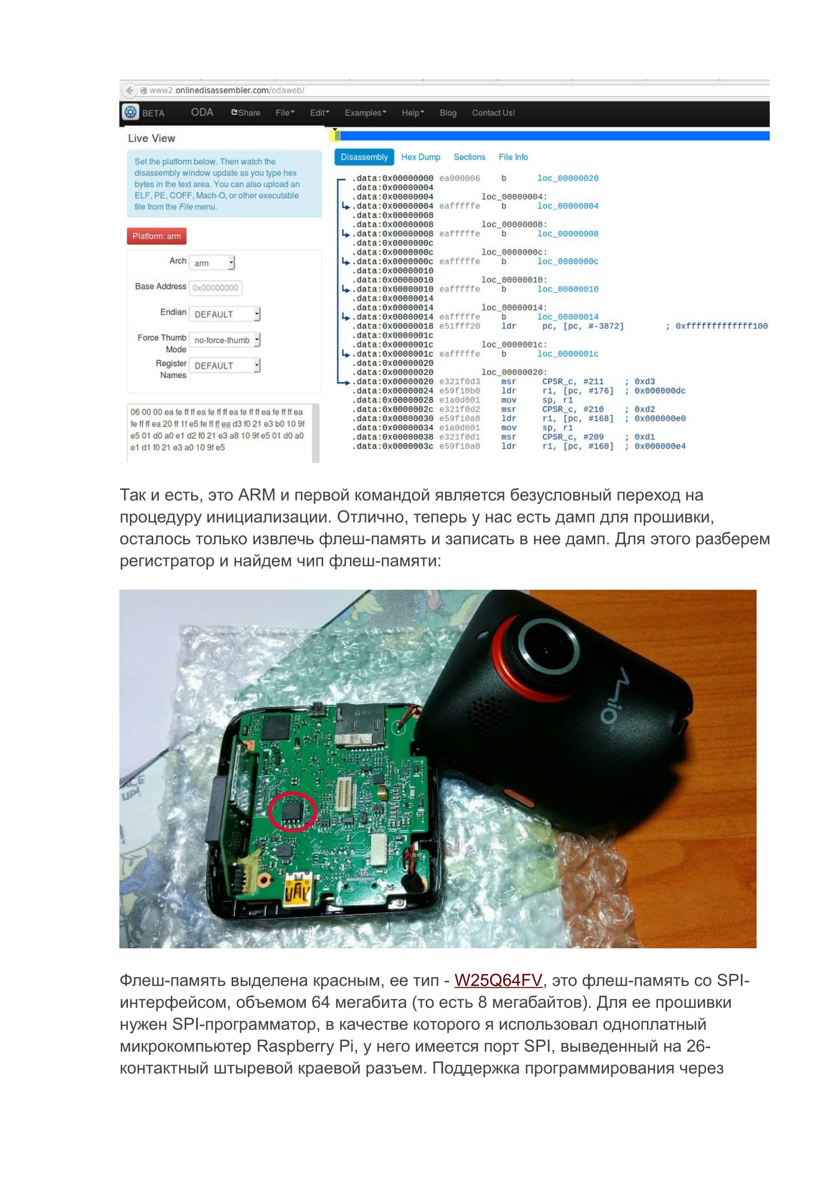

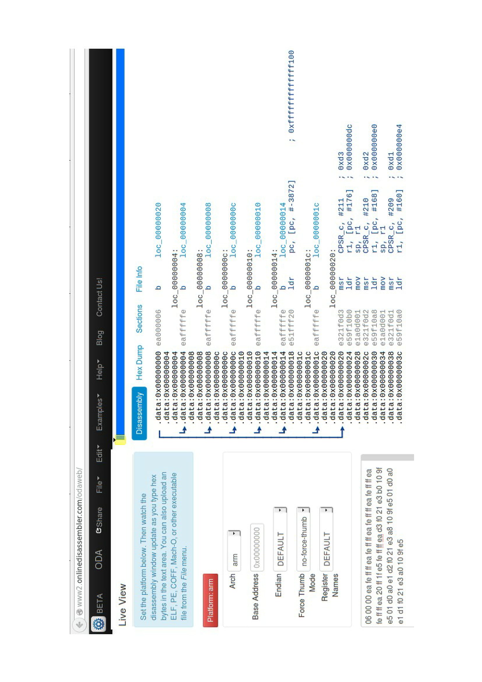

  1. Восстановление прошивки видеорегистратора Mio MiVue 518

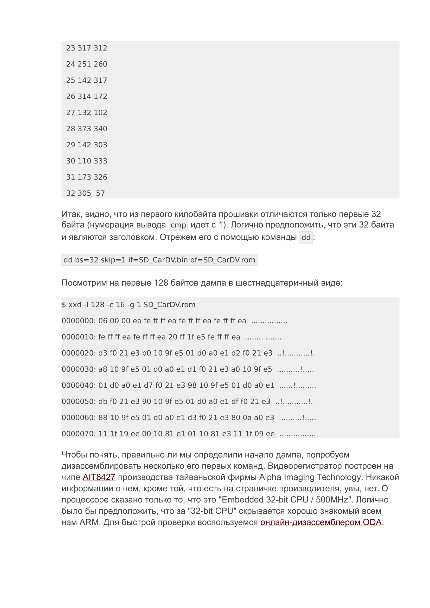

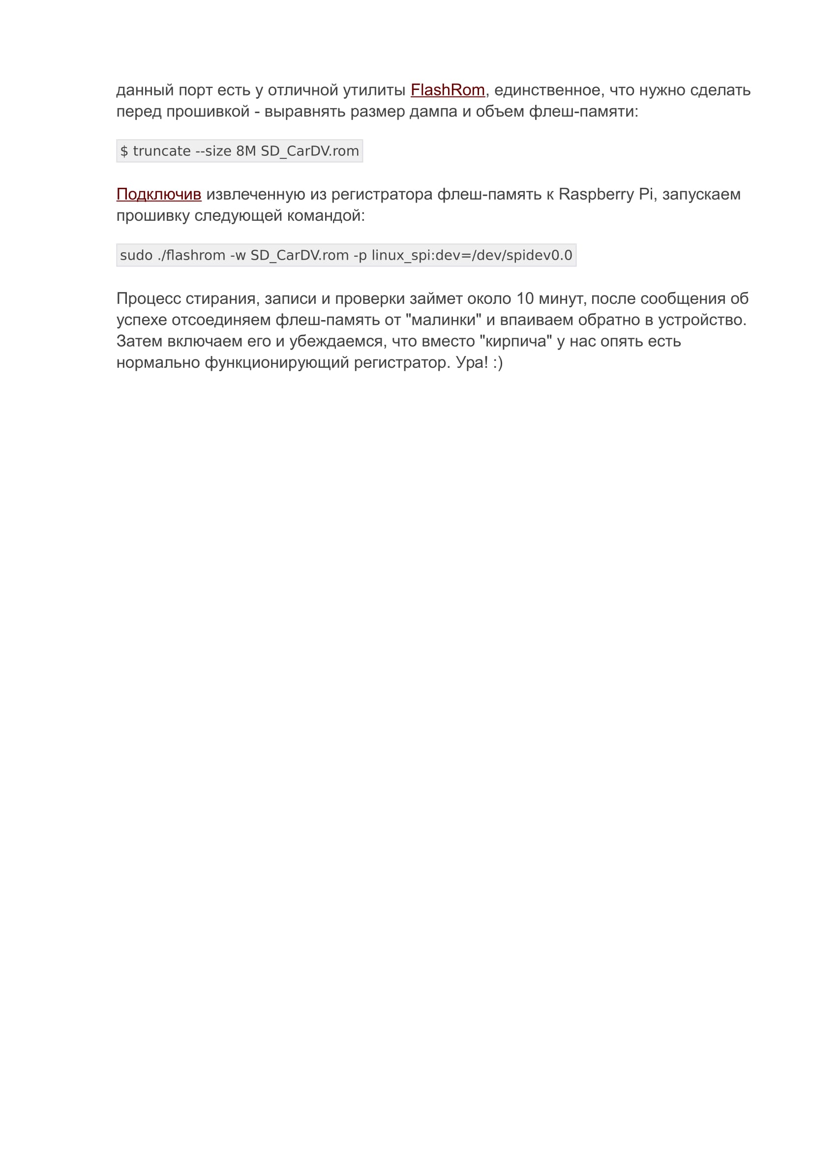

    Восстановление прошивки видеорегистратора Mio MiVue 518-3.jpg Восстановление прошивки видеорегистратора Mio MiVue 518-4.jpg
