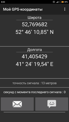

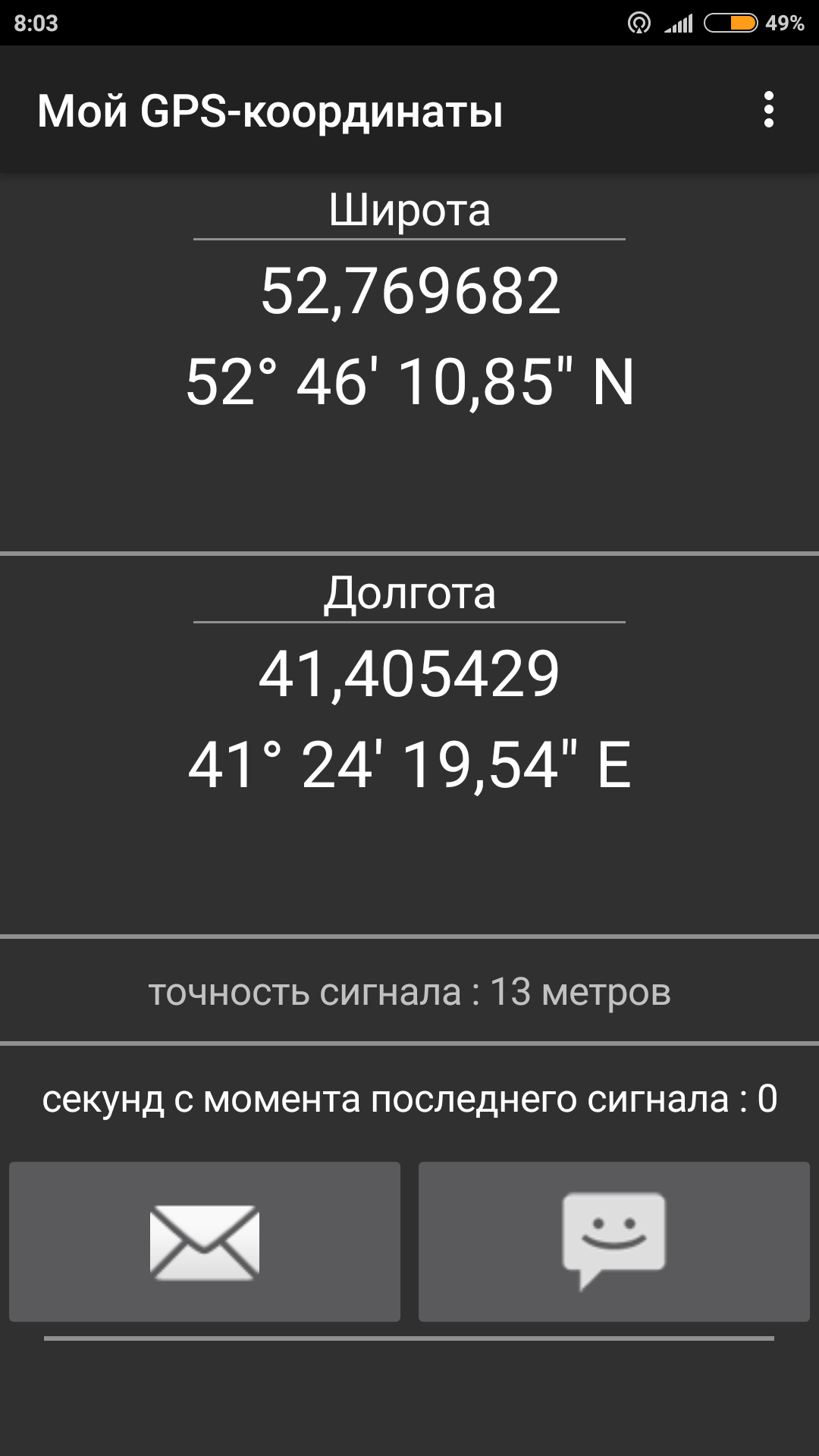

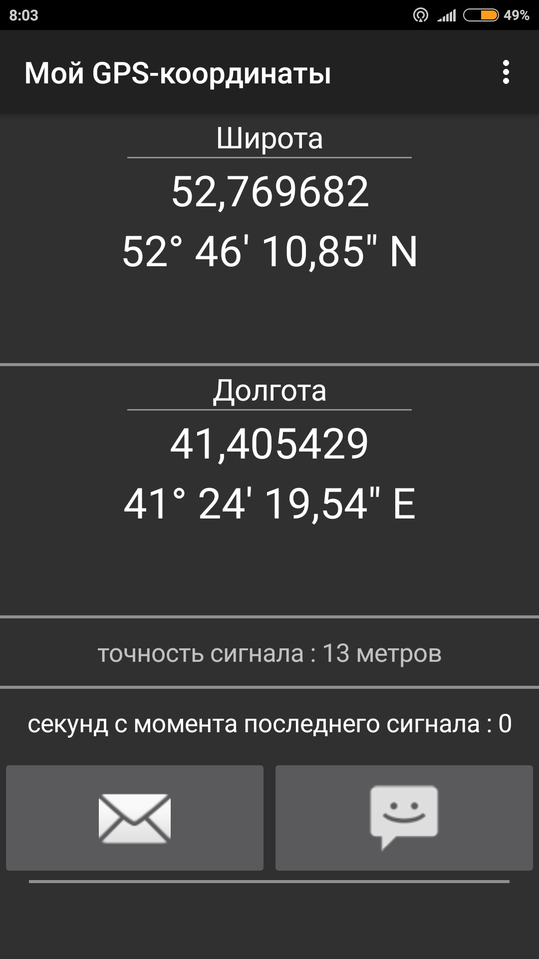

  5. @dmitric
    Мой смартфон выдаёт двойные координаты местоположения:
    координаты из верхних строчек соответствуют месту, из нижних строчек нет.
    Координаты на моём ВР, совпадают с данными из нижних строчек на скрине и с GPS тестом. ( на карте это чистое поле)
    В случае замены буду проверять gps в магазине.
    #704 nemets, 4 фев 2018
  6. Если разница в координатах небольшая,то это может зависеть от количества пойманных спутников-чем больше поймано,тем точнее координаты.Погрешность может достигать десятки метров.В магазине не проверите,так как не поймает спутники,нужно выйти на улицу или хотя бы подойти к окну.
  7. Всё норм.Дело в способе ввода координат.
