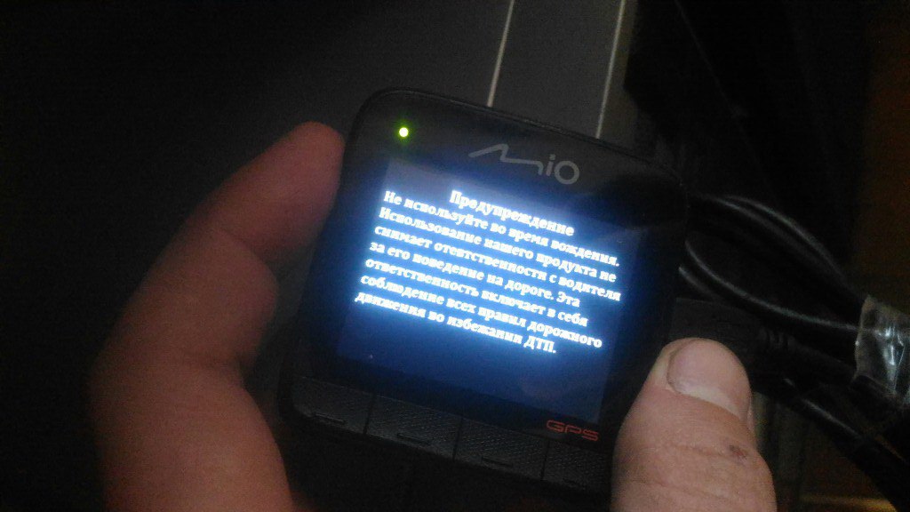

  19. Господа, доброго дня! Не будете ли вы так добры подсказать, или помочь в решении проблемы. Был приобретен видеорегистратор MIO MiVue 536. Чуть больше года отработал без проблем, к сожалению к концу гарантии начал подключитьвать. Не сразу включался, от аккумулятора вообще работать перестал, хватало только на нормальное выключение после глушения автомобиля. По истечении гарантийного срока спустя пару месяцев перестал работать вообще. При попытке включения регистратора он включается, происходит приветствие, женский голос "вас приветствует видеорегистратор Мио". Далее текст "Внимание!..." и черный экран. Далее никаких движений не происходит, сколько бы времени ни прошло. На фото видно пошагово. Попытка обновить прошивку с офф. сайта не привела ни к какому результату. Продукт очень нравился и очень грустно что я остался без него. Был дважды разобран собран. При первой разборке вяснилось что акб надулся. Заказал с китая аналог - поменял. Плату контроллер снял со старого акб чтобы регистратор понимал заряд аккумулятора. Второй раз разбирался собирался как раз при замене АКБ. Результата не принесло как такового. Единственное от акб работать начал :D, а не только с кабелем) Почитал ваш замечательный форум, но как то единого ответа похожей проблеме не нашел... Будьте так добры, подскажите. Наставьте на путь истинный :)

  20. Попробуйте без карты SD подключить к ПК типа на зарядку и минут через 15 выключить и снова включить кнопкой питания.
  21. сделал, все тоже самое.
