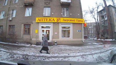

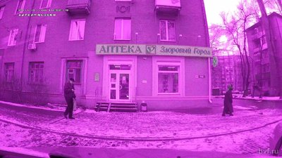

    С мест сообщают
    Вот видео "мигания"
    http://vrntube.ru/video/12014/
    А вот нормальный и фиолетовый экран
    Человек спрашивает совета, как ему поступить- переустановить прошивку или обменять рег.
    У меня есть подозрение на нарушение контактов внутри рега. Это никакими прошивками не исправить))) Следовательно, я советую рег просто обменять.
    Какие есть еще мнения, может это действительно прошивка. Сам езжу с таким же регом уже более чем полгода (правда, с неофициальной прошивкой), никаких багов не замечал.
    #14

    @RadonVRN
    На оф.форуме писали правится прошивкой.ИМхо я бы обменял и проверил в магазе,а потом пускай правится.

  16. RadonVRN
    RadonVRN Опытный
    Регистрация:
    22 ноя 2013
    Сообщения:
    916
    Симпатии:
    482
    Рейтинг:
    +1.218 / 8 / -2
    Видеорегистратор:
    Перед TDR-718GP, зад TV Split
    Авто:
    Шевроле Лачетти
    Регион:
    Воронеж
    У человека проблема возникает спонтанно. Не факт, что по закону подлости именно в магазине он будет работать как паинька.
    За наводку с прошивкой спасибо, мне уже второй раз об этом говорят со ссылкой на оф форум.
    Может и в ней дело. В общем, как проблема решится, отпишусь.
