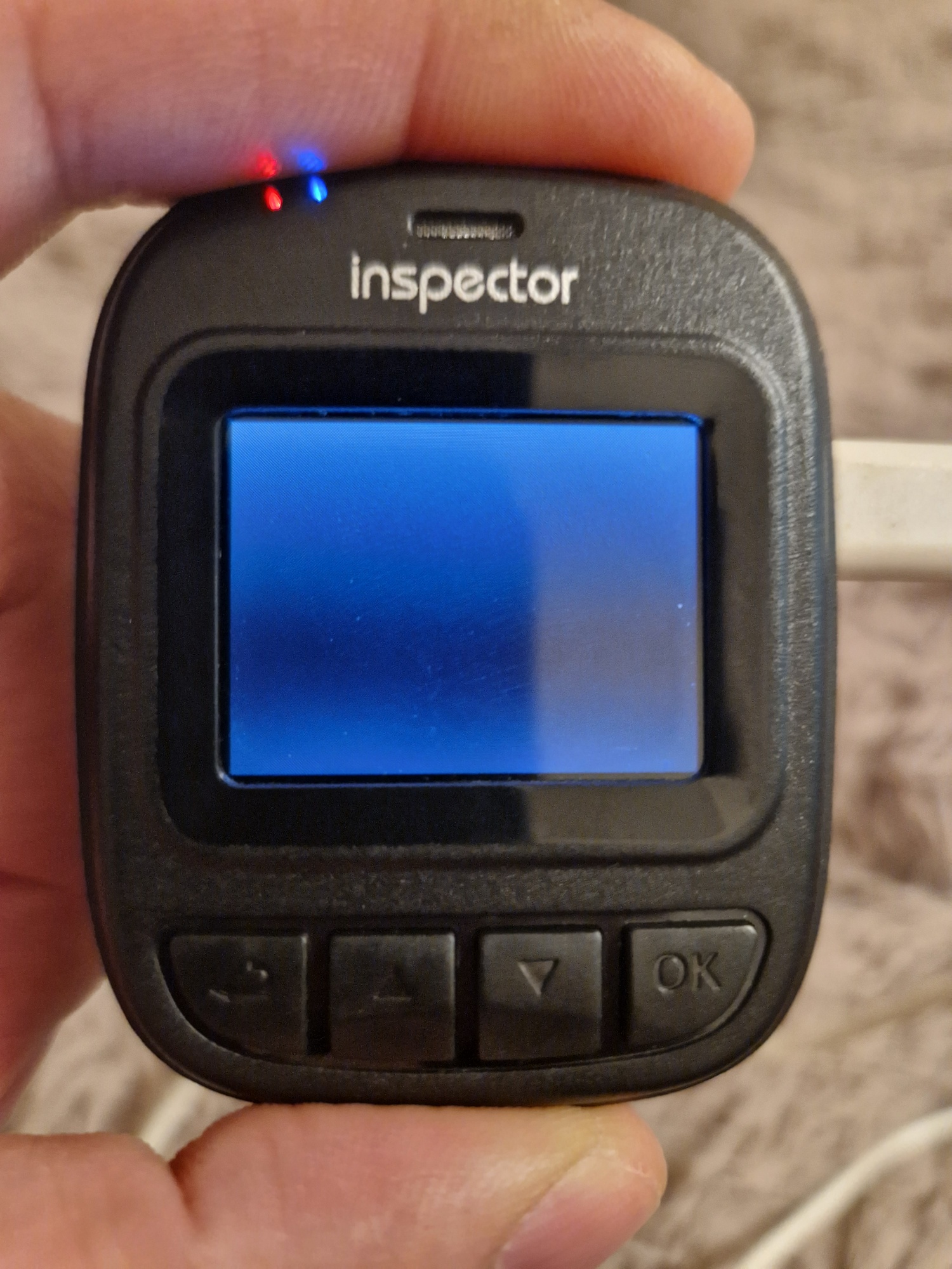

  15. Здравствуйте! Проблема с видеорегистратором Inspector Inch, выше по форуму аналогичная проблема уже дважды описана, решения нет.
    Регистратор при включение отображает надпись INSPECTOR озвучивает название и загорается тёмный экран, при нажатие на кнопки пищит и не всё, не работает.
    С картой и без карты эффект одинаковый, reset не помогает.
    При наличие на флешке файла прошивки - при включении загораются лампочки и грузится 15 секунд, потом надпись INSPECTOR и так же ничего не работает.
    При необходимости есть видео, могу выслать
    Как решить проблему ?
  16. Отдать в ремонт. Если занимаетесь ремонтом сами - проверяйте, что видеосенсор имеет связь с процессором.

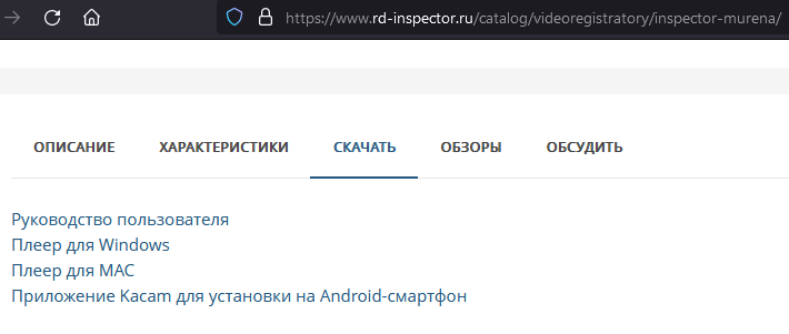

  18. Добрый день! Как обновить прошивку в регистраторе Murena?, на оф.сайте нет этой модели…
  19. За ссылку - спасибо!
    А обновление прошивки для данной модели или не производится в принципе, или производится только через приложение на смартфоне?
