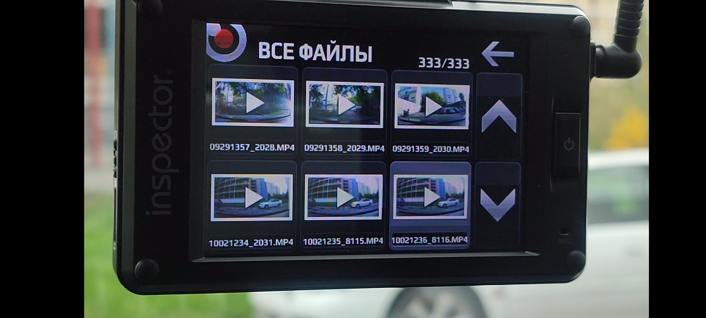

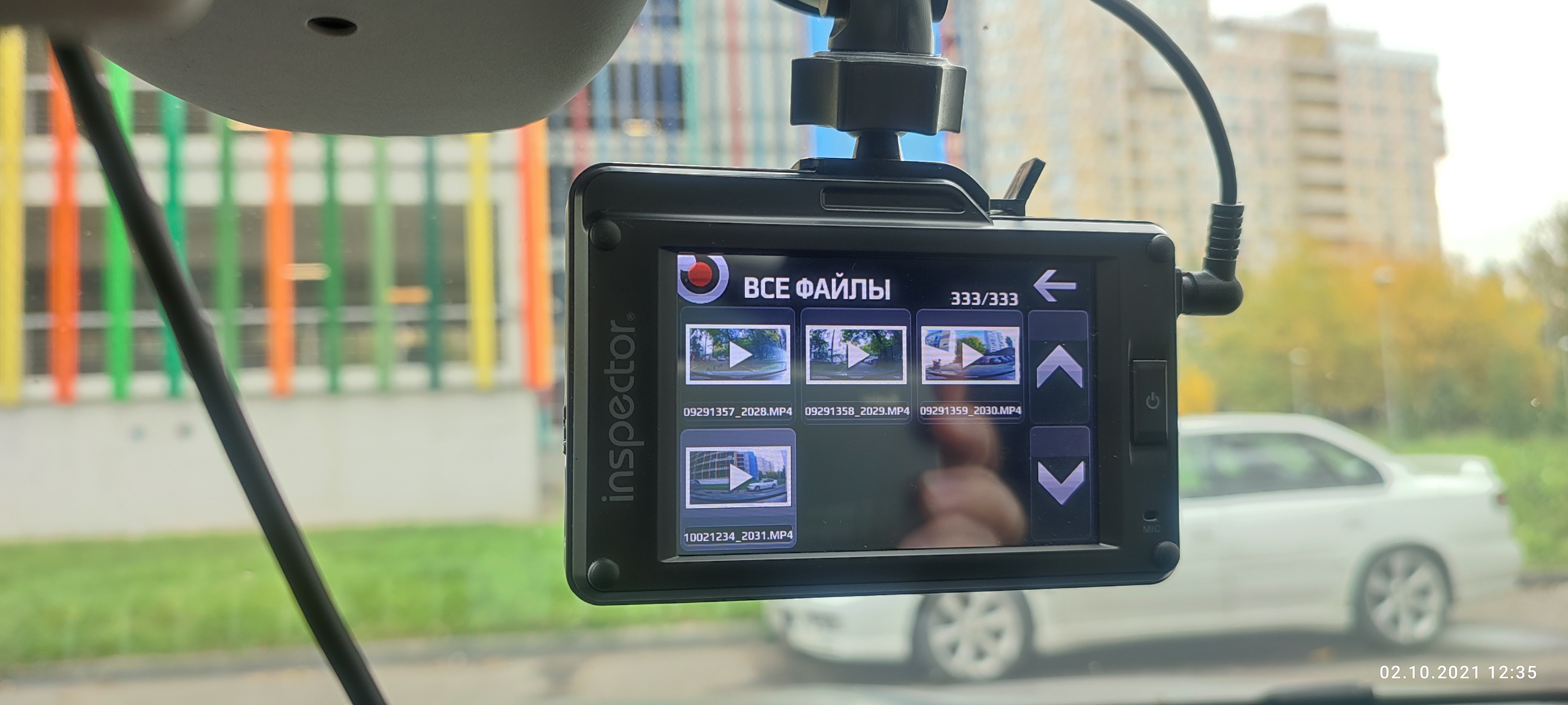

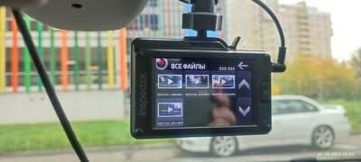

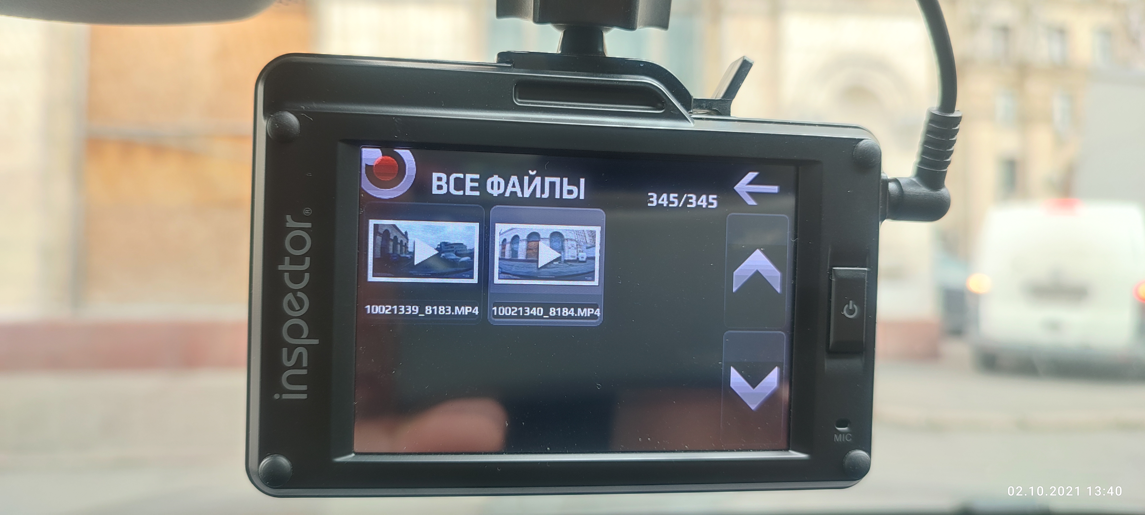

    Есть предположение, что есть некоторое ограничение на кол-во страниц в Просмотре, как только оно превышает 333 страницы (это 1998 роликов по 1 мин), устройство зависает при включении. Как известно после форматирования карты в устройстве, файлы записывают начиная с 0001 в конце имени файла. Я провел эксперимент, как только устройство стало зависать, я извлек карту памяти. В папке DCIM было 2017 файлов, последний был под номером 2030. Удалил с карты первые файлы, в папке стало 1995 файлов. Включил устройство и как я предполагал оно заработало нормально, ведь файлов меньше 2000. Зашел в Просмотр, записался один файл под номером 2031, но следующие файлы начали записываться уже начиная с номера 8115. Подождав немного чтобы файлов записалось более 2000, я выключил устройство,включил, не зависло. Поездил немного , посмотрел в Просмотр, там 345 страница (2072 файла) и последний файл имеет номер 8184, выключил, включил, не зависает. Вот чудеса.
    Поезжу, посмотрю пока не зависнет.
    После первого включения записался файл под номером 2031. Все по порядку, но...
    Но последующие файлы записались уже начиная с номера 8115
    Уже 345 страница,счетчик файлов на 8184 и регистратор не зависает при включении
    Попробую поставить ролики по 2 мин, если будет снова зависать. Но хотелось бы чтобы это исправили в прошивке.
