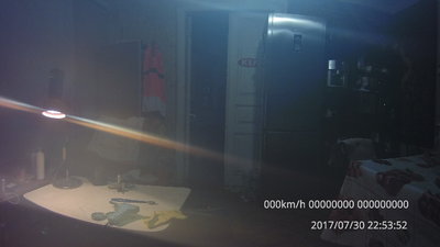

  15. A у меня с 5GS вот такая проблемка. Пробег ВР от силы часов 20.Обратил на засветы внимание недавно. Грешил на смену прошивки. В оригинале стояло что-то 13года. После перешил все что смог найти начиная оф. прошивками и заканчивая выложенной в ветке мод 1. Адски не хочется нести в СЦ - из Харькова они едут в Киев и там живут месяцами.Может кто опознает с чем связана неисправность.
  16. Модель не новая. Возможно, долго находился на хранении во влажной среде.
    Разбирать и чистить ватной палочкой сенсор и объектив с тыльной стороны.
    СЦ для этого не понадобится, дело пяти минут...
  17. Да тоже грешу на конденсат между объективом и сенсором.Хуже получится если после прочистки проблема таки вылезет железная. Тогда уже точно никуда не сдашь. З.Ы. - в програмирование вводить зажимая кнопку фото, потом вставляем шнурок (мож кому пригодится)
  18. Ну в общем разобрался....Техподдержка сказала что похоже что матрица требует замены, параллельно узнал что в Украине texet уже НЕ ИМЕЕТ НИКАКОЙ ГАРАНТИЙНОЙ ПОДДЕРЖКИ, посему с чистой совестью полез вглубь зверька (благо опыт разборки 5 GP имел). Главное тут не оторвать от основной платы динамик, микрофон и коннектор висящие на дохлых проводочках. Дело не 5 минут (надо еще снять плату с корпуса и снять экран с экранирующей крышкой чтоб добраться до винтиков держателя объектива). Матрица была чистенькой, а вот светофильтр с обратной стороной объектива покрылся такой мутью, что какие там ватные палочки.... Через них давя на шелковую салфетку тер его минут 10. Надеюсь что это было последнее и самое большое расстройство.
