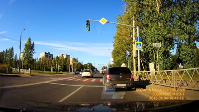

    А вам нужен металлический холдер и оптика поширее...)))
    У вас расфокус от жары, видимо. На скринах хорошо видно.
    Форсунки на капоте резкие, а вот дома, листва и авто поодаль, нет...
