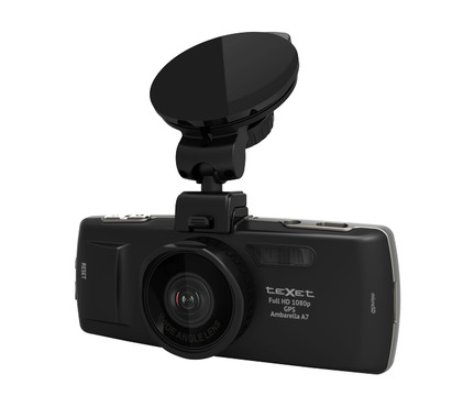

  1. Новый видеорегистратор от Тексет с функцией HDR и GPS
    [​IMG] [​IMG]
    Процессор Ambarella A7L30, Full HD 1080p
    Запись видео: 1920x1080 HDR при 30 к/с HDR; 1920x1080 при 30 к/с; 1280x720 при 60 к/с; 1280x720 при 30 к/с; MPEG-4/AVC H.264 сжатие видео
    Матрица 4Мп OV4689, 1/3” физ. размер, высокая светочувствительность
    Номинальный угол обзора объектива по диагонали 130°, F/2.0, фокусное расстояние 3,0 мм
    Фотосъемка JPEG, 2688x1520 пикселей
    Цифровой стабилизатор изображения, шумоподавитель
    Видео выход HDMI, AV-out, форматы NTSC/PAL
    Циклическая запись: 1, 2, 5, 10, 20 мин. фрагменты, беспрерывная, без потерянных секунд
    Дисплей 2,7” TFT LCD
    G-sensor
    GPS-приемник
    Штамп времени/даты/госномера/скорости на видеофайле, возможность отключения
    Детектор движения
    Функция автоматического включения и выключения записи после подачи питания
    Функция автоматического отключения дисплея по заданному промежутку времени
    Поддержка внешних карт памяти до 64 ГБ (microSD от 6-ого класса)
    Встроенная память 256 МБ
    Встроенный Li-pol аккумулятор емкостью 500 мАч, 3.7 В
    Вес: 94 г
    Физические размеры: 113x45x22,5 мм - без крепления
    Комплектность:
    - автомобильный видеорегистратор
    - USB-кабель
    - автомобильное зарядное устройство
    - руководство по эксплуатации
    - автомобильное крепление с GPS-антенной
    - гарантийный талон
