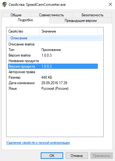

  8. Здравствуйте , ни у кого не осталось конвертера предупреждений о камерах версии 1.0.0.3 , а то по ссылке скачивается версия 1.0.0.1
  9. https://yadi.sk/d/d7OVLJqZdewXp
  10. по этой ссылке как раз версия 1.0.0.1
  11. посмотри в подробные свойства этого файла - там версия 1.0.0.3
  12. так то да, зато если смотреть в самой программе то версия 1.0.0.1 , да и я помню версия 1.0.0.3 выглядела иначе, может конечно ее еще раз заменили
