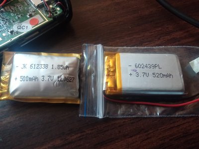

    - также обнаружен вздутый аккум. после выключения рега от питания, практически не держал. (на дисплее красная батарея). Куплен новый (капельку мощнее) и установлен.
