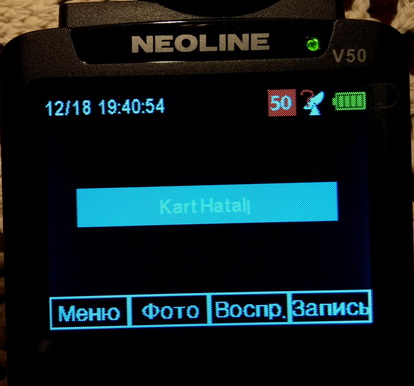

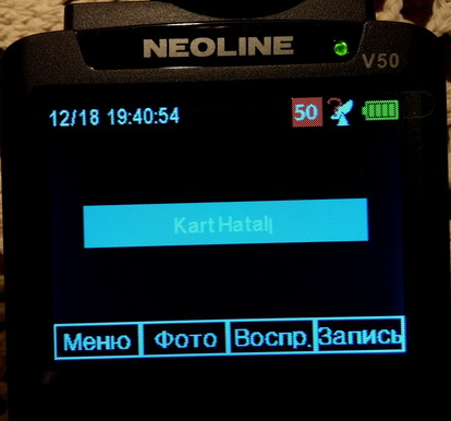

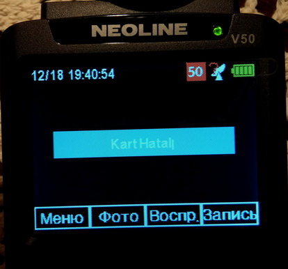

  15. Добрый день!
    Почему при включении появляются такие слова:
    Прошивка 2.01.15
  16. Этот же вопрос направляю к техподдержке (если она сюда заходит). Всё остальное в регистраторе на русском, кроме этой надписи.

  19. Добрый день!
    В данном случае вам нужно отформатировать карту памяти на устройстве.
  20. Спасибо, попробую.
