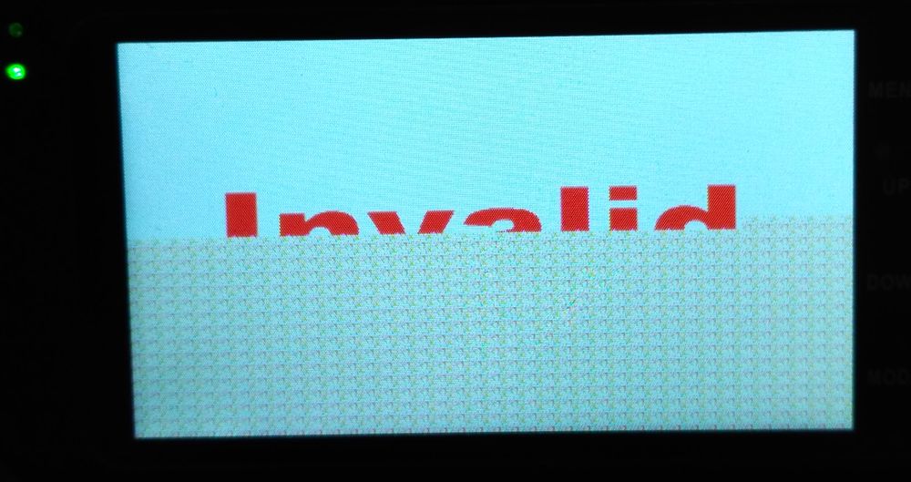

    Подарили видеорегистратор Neoline Optimex A7, s/n A71013C0687. Около двух месяцев проработал без проблем, но потом перестал нормально загружаться. При включении питания кнопкой, через пару секунд издает звук затвора как при фотографировании, а потом безостановочно трещит. Выключается только зажатием кнопки включения. При всем этом, на экране отрисовывается картинка как на прилагаемой фотографии. Пробовал прошиваться по инструкции прошивкой http://neoline.ru/upload/iblock/839/Optimex_A7_X1_NL001.19_02.zip. Распаковал файл firmware.bin в корень карты, вставил в регистратор, перезагрузил и ноль эффекта. Reset жал, не помогает.
    Надеюсь на вашу помощь.
  7. Кнопка не залипла часом?
  8. @vanka что происходит при подаче на него питания?

  13. Нет ничего не залипло
    При подаче не включается. Когда нажимаю вкл тогда и происходит, что описал.

  14. Да, на этом проце GP2159 да еще с Aptina 0330...
    Оно так с новья работает? Адаптер штатный?
  15. Провод точно штатный, адаптеры разные пробовал.
    Нет, новым он в течении двух месяцев работал без проблем и включался сам при подаче питания. Сейчас уже гарантия прошла.
  16. @vanka раз гарантия прошла - вскрывать, аккумулятор смотреть, может менять, хотя бы временно какой-нибудь на пробу ставить
