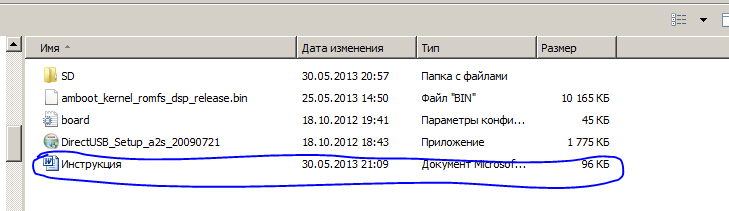

    Прошивки для Cubex V11:
    #1 Neoline, 19 фев 2013
