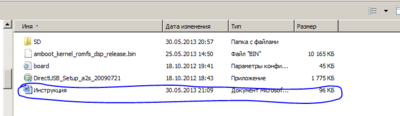

  9. @НАСТЯ чтобы прошиваться через ПК, нужна другая прошивка(.elf), производитель предоставляет только прошивку, предназначенную для перепрошивки через карту памяти (.bin). А что предшествовало? Работал комбайн до этого?

    Восстанавливайте ПО через компьютер - должен ожить.
    По ссылке архив со всем необходимым: https://yadi.sk/d/b-hE2cjbuH8Eg

  20. В архиве текстовая инструкция со скриншотами (там еще нужно проделать несколько операций).
    На Win 10 проблемно запустить DirectUSB - пишут, что все версии до 7ки актуальны. Придется проделывать все на другом ПК.
