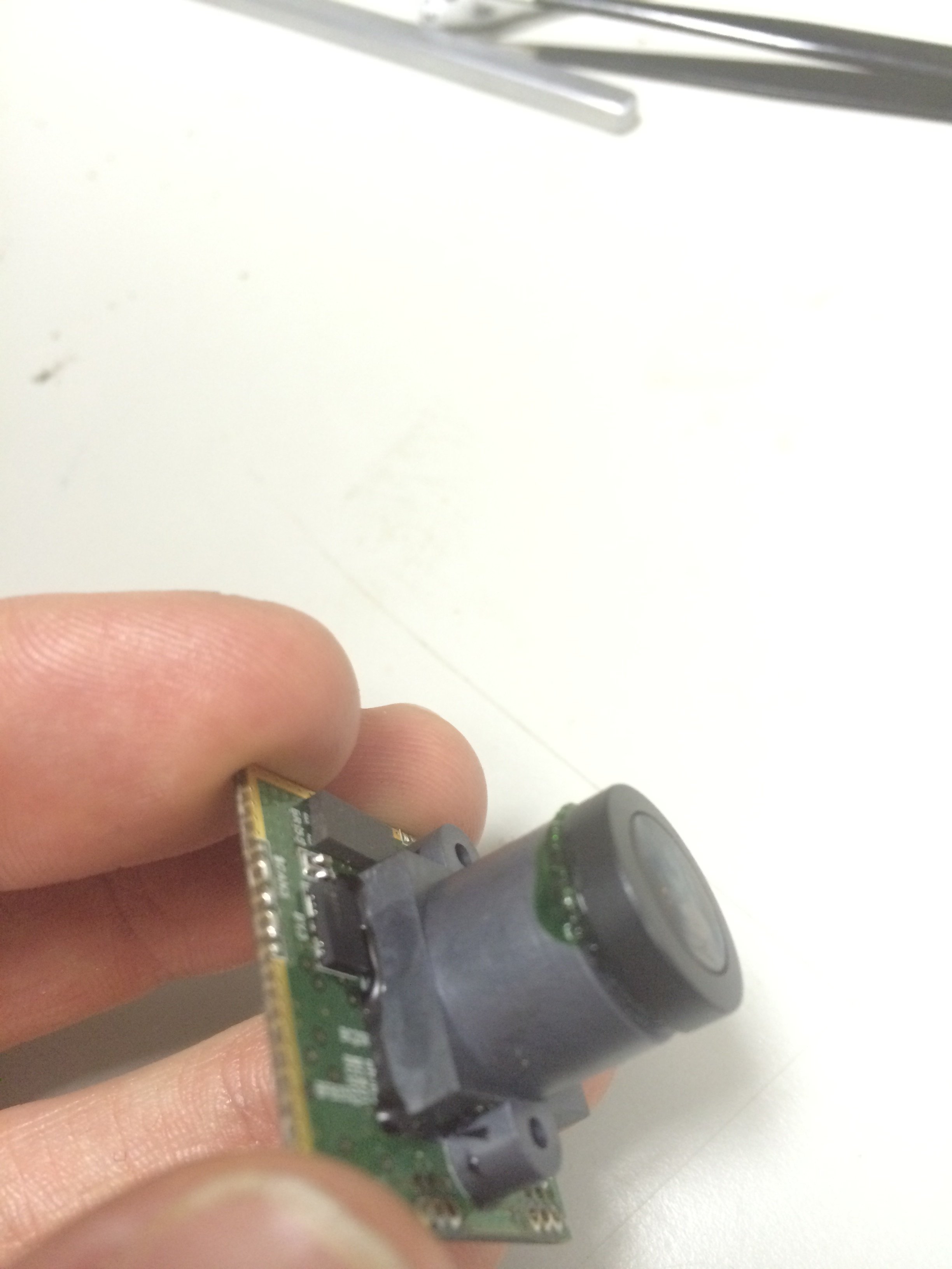

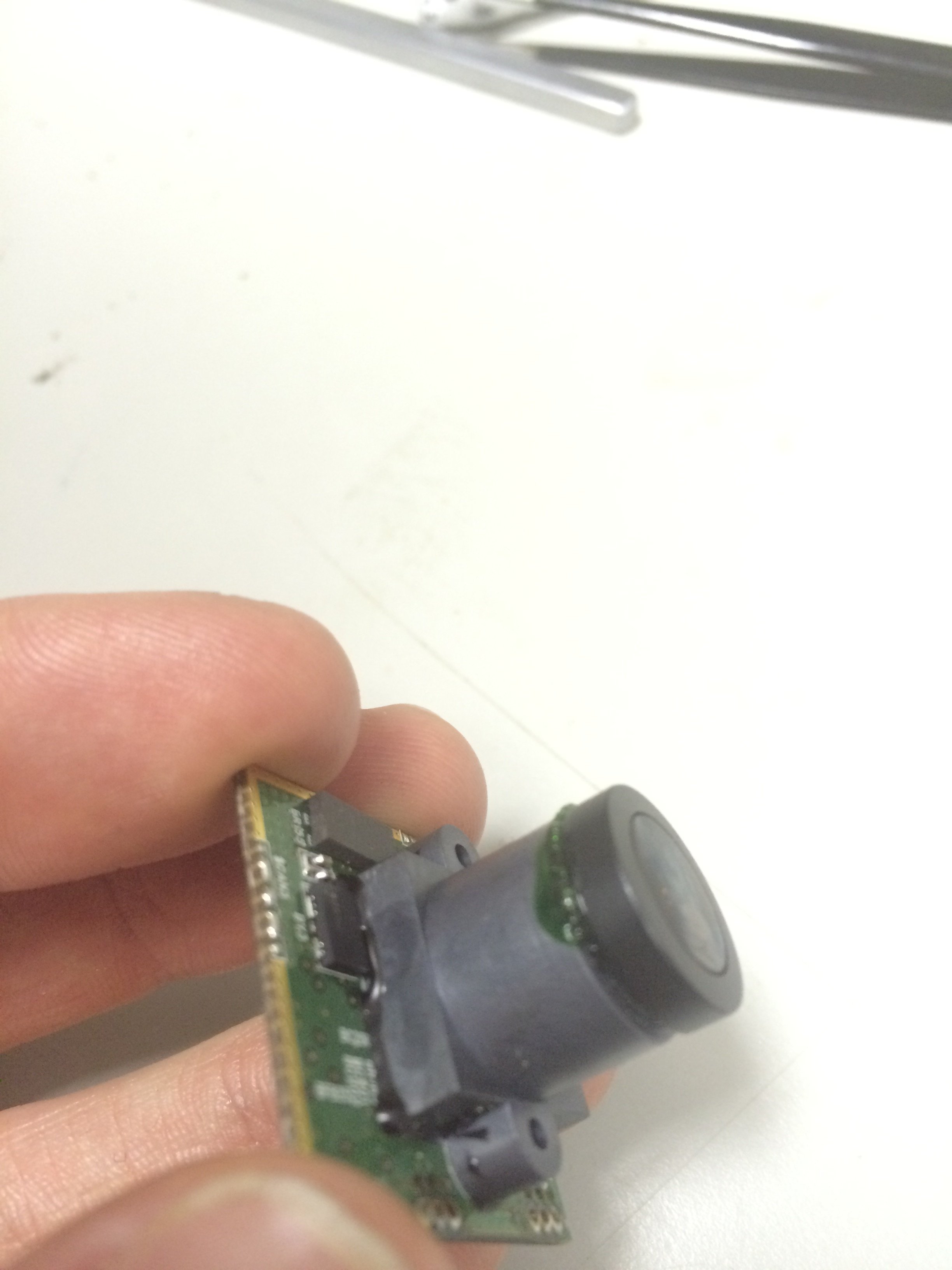

    Только там, где использует, - сенсоры OV. В Q5 всех модификаций (Аптина ar0330), до последнего использовали металл. Но даже менее "горячие" чем Аптина и Соньки сенсоры OV, от расфокуса не панацея, пример - Датакам G5.
    Понятно, можно оптимизировать, экономить, но тут такой вопрос имхо, что как говорят - кашу маслом, не испортишь, ну и лучше пере… , чем недо… .
    И TV, на эти Грабли с Q5 жёстко наступили, т.ч. разрабатывая новые модели, полагаю тестам готовых экземпляров на экстрим разогрев уделяют особое внимание, не опираясь только на теорию.

  5. Правильно. Сложнее обеспечить массовое качество металлических держателей и да, качественно выполненный металлический холдер дороже.
    Пока статистика на нашей стороне - ждем очередного лета.
    По фото не понятно. (На клей не обращайте внимания - тестовый).
