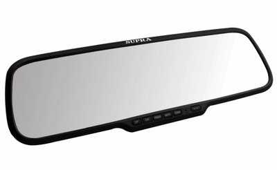

  2. приобрел недавно сей видеорегистратор
    карта памяти заполнилась полностью и на экране появился ключ, жал на все кнопки никакого толку, вытащил карту памяти, форматнул, вроде заработал.
    вроде в инструкции написано что старые файлы перезаписываются, ан нет . поставил в меню файл в 5 мин( было 10)
    может поможет
  3. @yap, тут ещё от самой карты памяти зависит. По внешнему виду не понять, но если она низкоскоростная, то так и будет. Да! Указание 10 класса на лицевой стороне не гарантирует 10 класс внутри. Очень часто люди радуются найдя флешку на 32 гига по 500 рублей, а потом ищут виноватого в том что рег не работает как надо.
  4. скорость я думаю в данном случае на перезапись не влияет
  5. Ну почему, карта не справляется с потоком, происходит затык, все виснет и т.д.
  6. Я тоже так думал ранее, пока не сравнил скорость потока отправки с Кеша Рега на флешку, со скоростью приёма потока флешекой. И если разница минусовая, рег в принципе не сможет работать корректно. Потому что посланное на запись 150/с не может записаться на 100/с стирания. Вот этот затык и есть глюк с перезаписью. Я использую только Sandisk ultra или SiliconPower superior. Правда ценник на них заметно выше чем к примеру на Smartbay, но и потенциал работы выше пропорционально.
