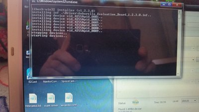

  16. не помогло 20160110_113127.jpg выскакивает окно так и должно?
  17. Такого окошка не встречал, но ничего страшного в нём не вижу.
