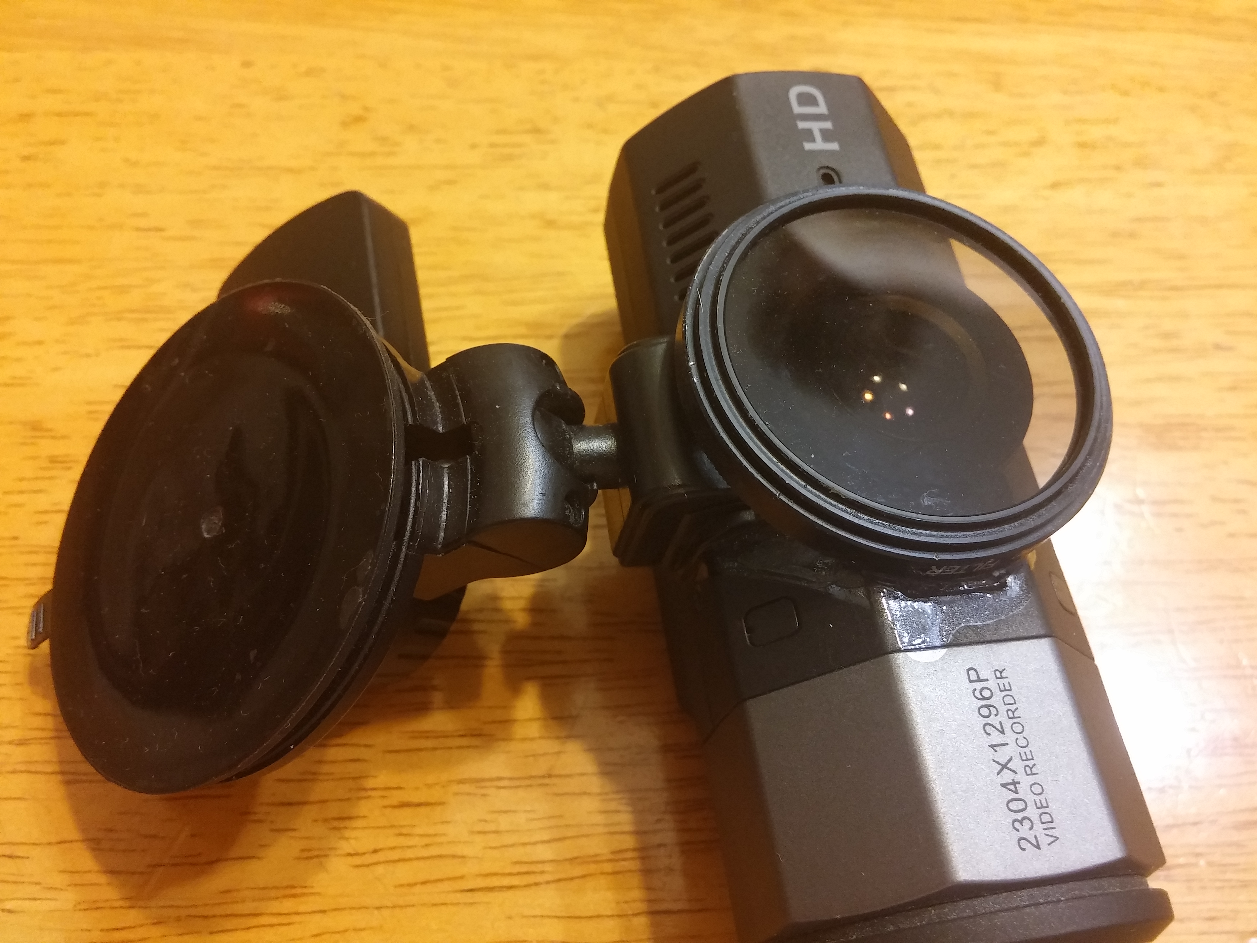

  13. Вот мой колхоз... :)
    Фильтр взял от GoPro 40.5 мм, отсоединив стационарное кольцо.
    Блики от торпеды практически пропали.
  14. Получается он не съемный,приклеен что ли?
    Если есть расстояние между фильтром и объективом, то будут блики от внутренней стороны стекла объектива.
    --- Сообщения Объединены, 13 июн 2015 ---
    Как я понял,фильтр прикреплен обратной стороной,т.е. Лицевой к объективу. Думаю, не правильно так будет работать.
  15. Да, поляризационный фильтр работает в одну сторону. Но стекло можно и повернуть.
    А если же оно не перевёрнуто в рабочее положение, то получится тепло-холодный фильтр...)
    Цитата с http://radojuva.com.ua/2013/05/cpl-filter/
    "Если перевернуть круговой поляризационный фильтр задом наперед, то можно получить нейтральный фильтр, при вращении вокруг своей оси такого фильтра можно сдвигать баланс белого в теплые и холодные тона, при этом поляризационный фильтр перестает блокировать поляризованный свет..."
    #1854 Kaliningrad, 13 июн 2015
  16. В смысле? Он же так должен крепится на GoPro. Снят только переходник. Фильтр прекрасно работает. Перед наклейкой определил положение наименьшего отсвета бликов. Могу показать видео.
  17. Имелось ввиду посадочное кольцо с резьбой? Так судя по фото оно вроде снаружи было. Просто плохо видно(ориентировался по надписи Фильтр). А видео никогда не отказывался посмотреть.:)
  18. Аааа... Пепел на мои седины, действительно перевернут.
    Но работает: https://cloud.mail.ru/public/ATrP/AFsmqoskE
  19. Нет в видео такого положения авто, когда фильтр работает, все видео когда солнце в зад или бок. Проверял я на своем с перевернутым фильтром-блики не убирает, а лишь меняет цветовой тон.:) Так что стеклышко перевернуть надо.:)
