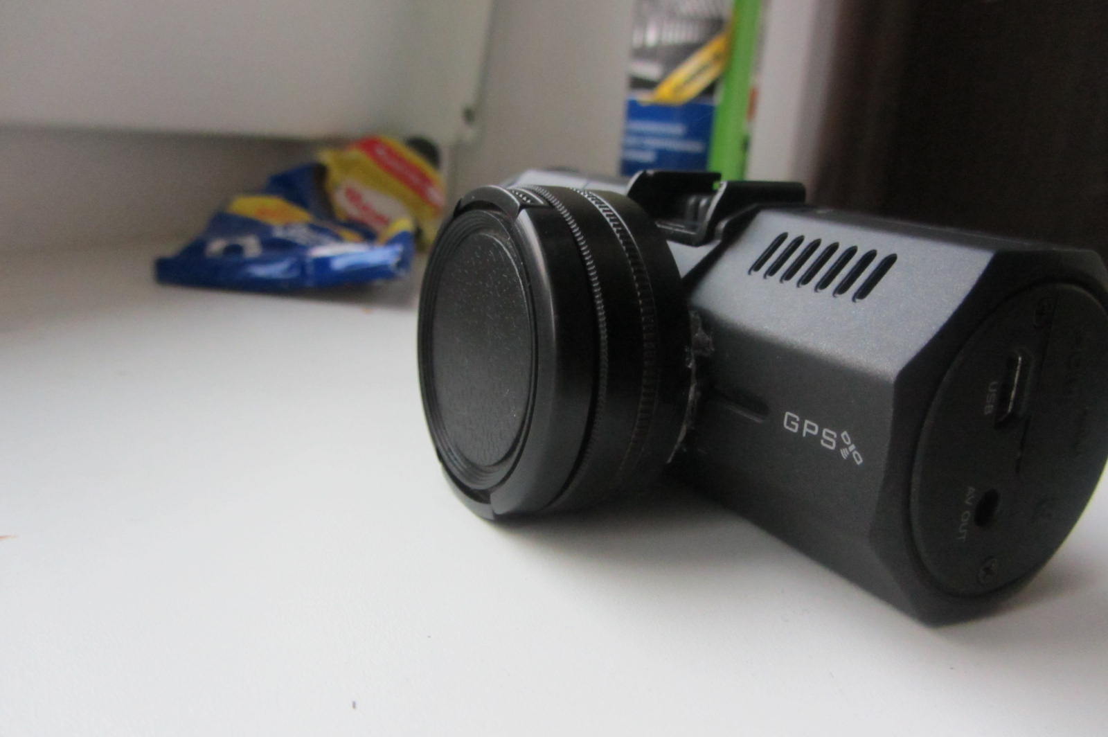

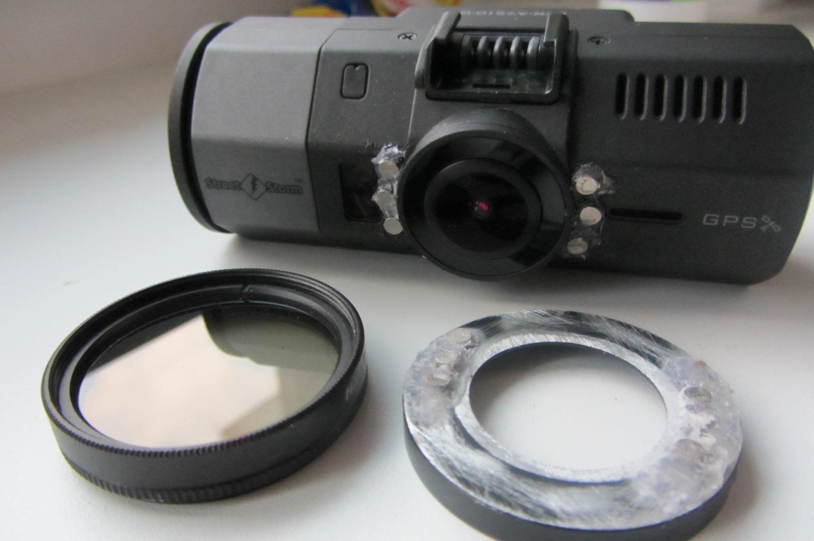

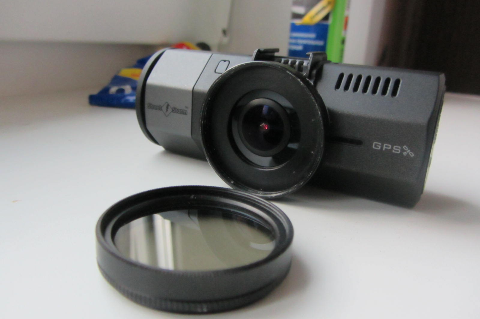

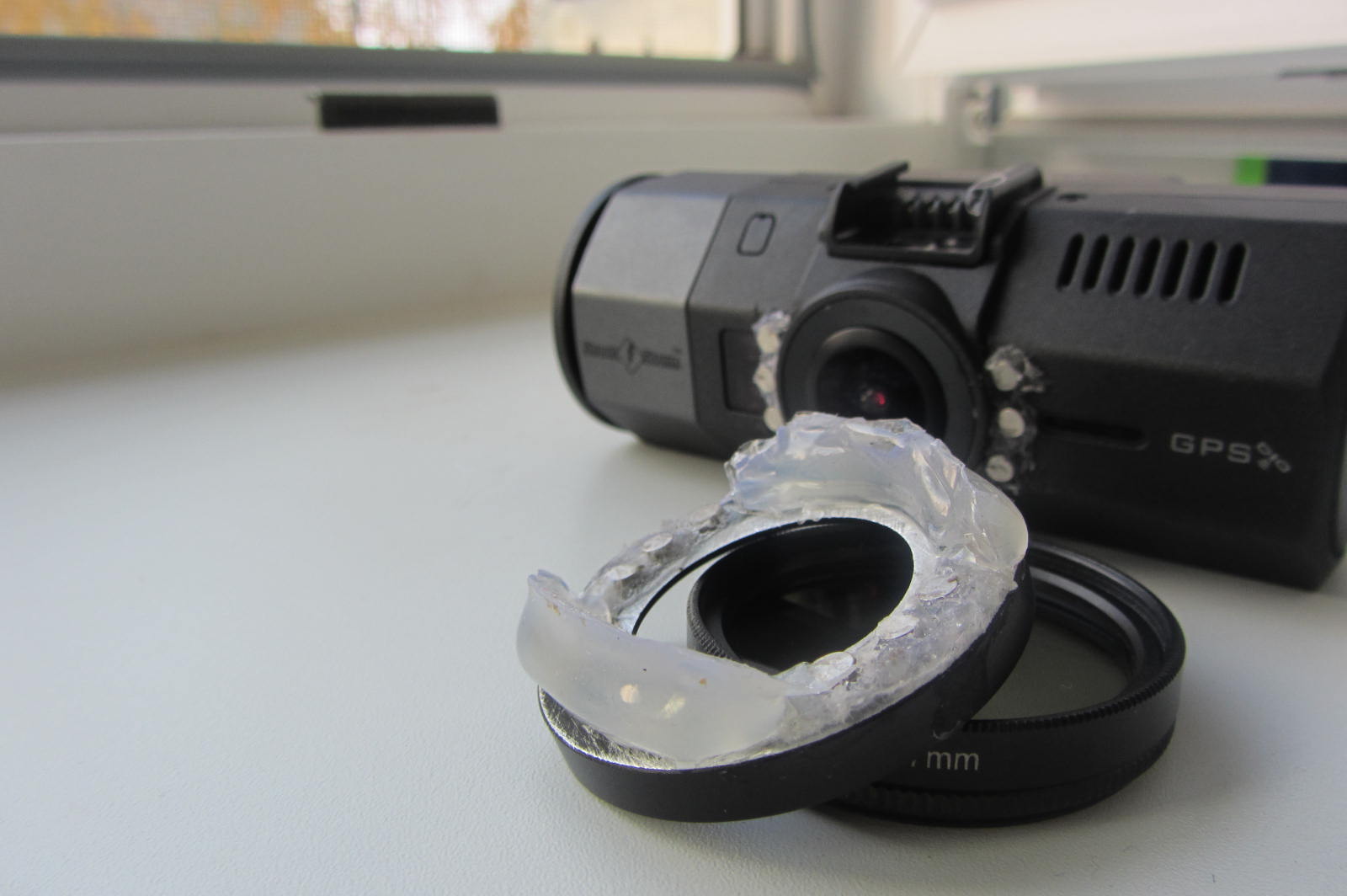

  2. Я колхозил на магнитах, диаметр брал 37мм,но пришлось подтачивать снаружи, а то углы черные получались, лучше чуть побольше брать диаметр.
    Работает отлично:)
  3. Попробую заказать 40мм.
  4. Не помню стандарт GoPro,но 42 или более еще лучше(меньше шансов углы затемнить:D),и крепежное кольцо,чем уже тем лучше.
    Только фильтр придется ставить, когда рег уже будет на креплении, и снимать, сначала фильтр, потом рег.
  5. Почему? Не понял.
  6. Посмотри фото, диаметр кольца не позволит .
  7. Аааа, понял. Я с присоской снимаю.
