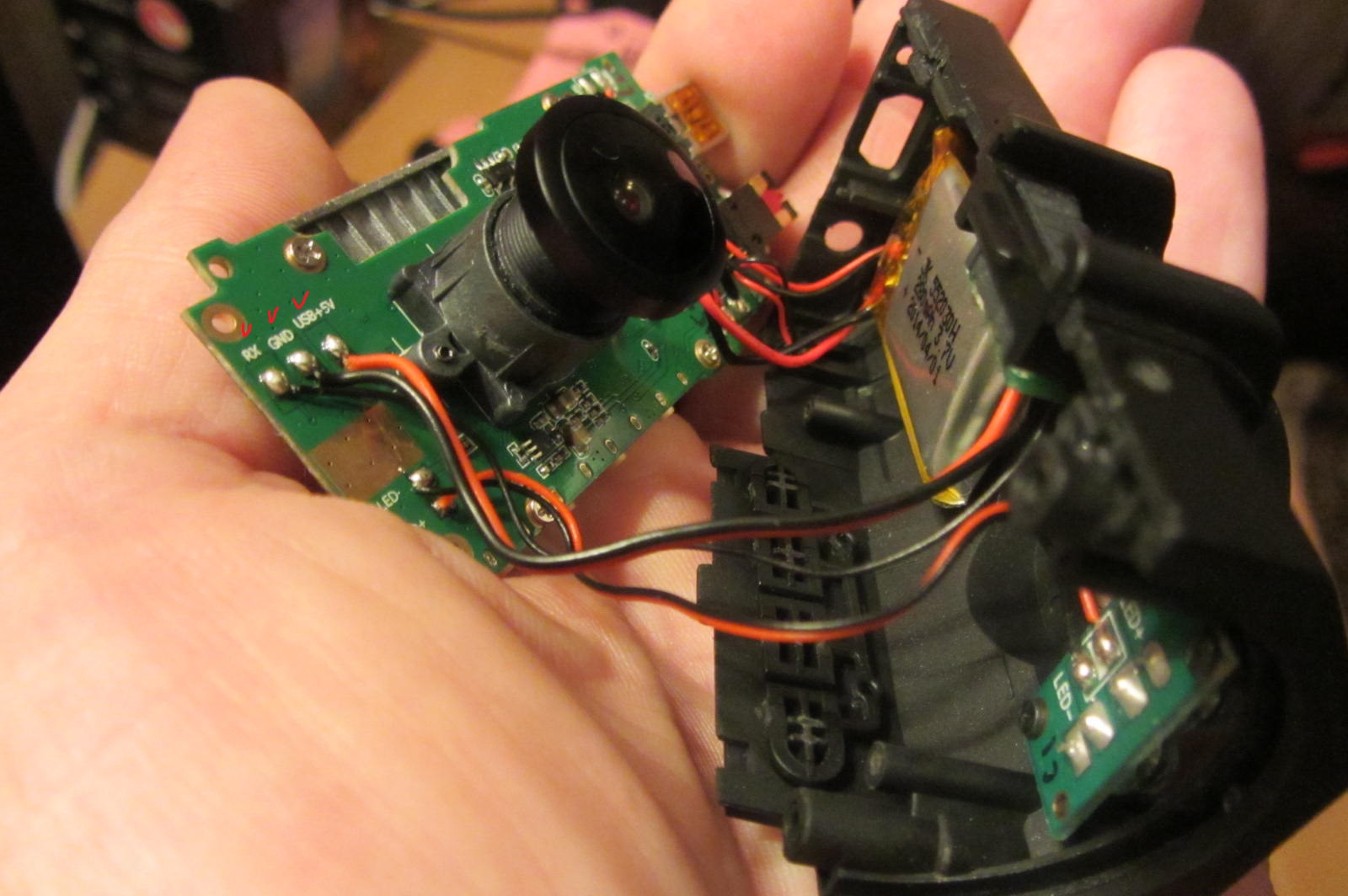

  2. Hvostik. Все таки три провода!
    7510.jpg 1.RX 2.GND 3.USB+5

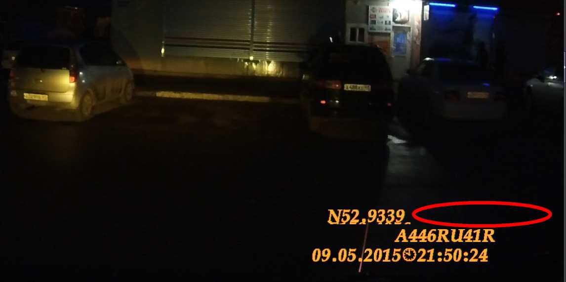

  12. Поставил, попробовал, вот что у меня вылезло, Вторая координата местоположения залезла ниже первой, а не как надо - в строчку.
    Пробовал только два режима СуперХД и ФУЛЛ-45кадров. Этот косяк только на фуллХД-45кадров, на суперХд нет такого.

  14. Может поможет, когда только включается и вместо координат нули, то показывает в строчку, как только нашёл спутники - сразу вот так получается.

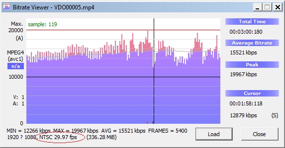

  18. @blend а Bitrate Viewer`ом не пробовали посмотреть? там все параметры показывает:

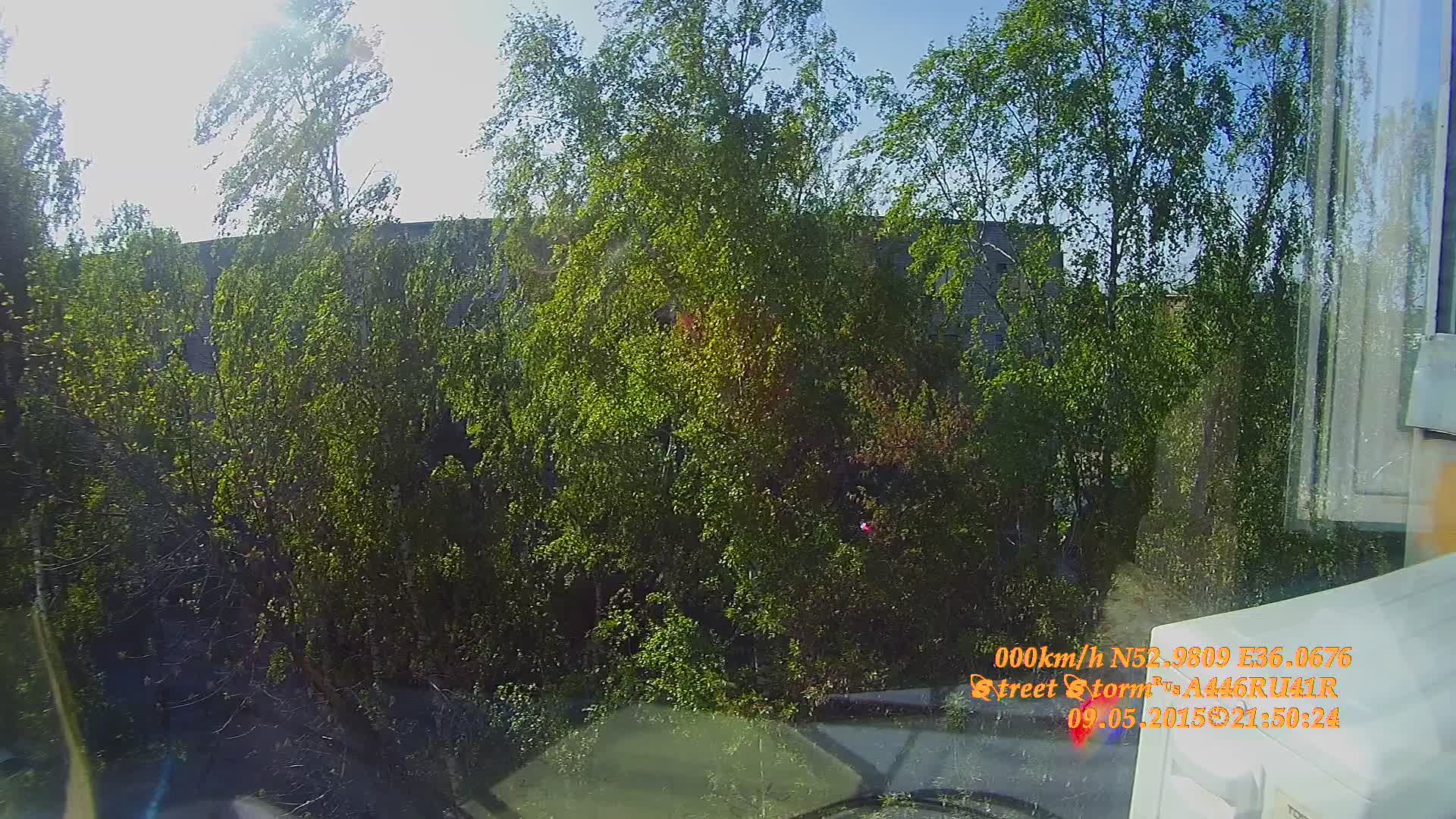

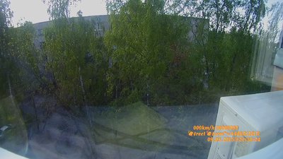

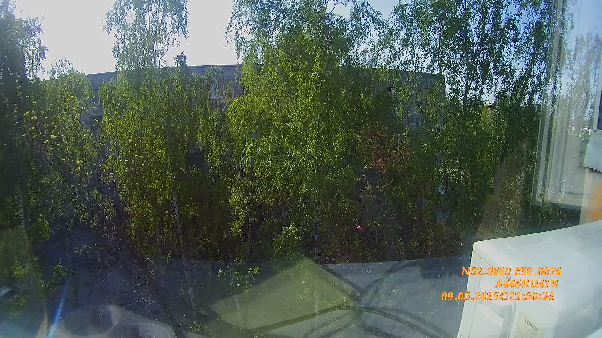

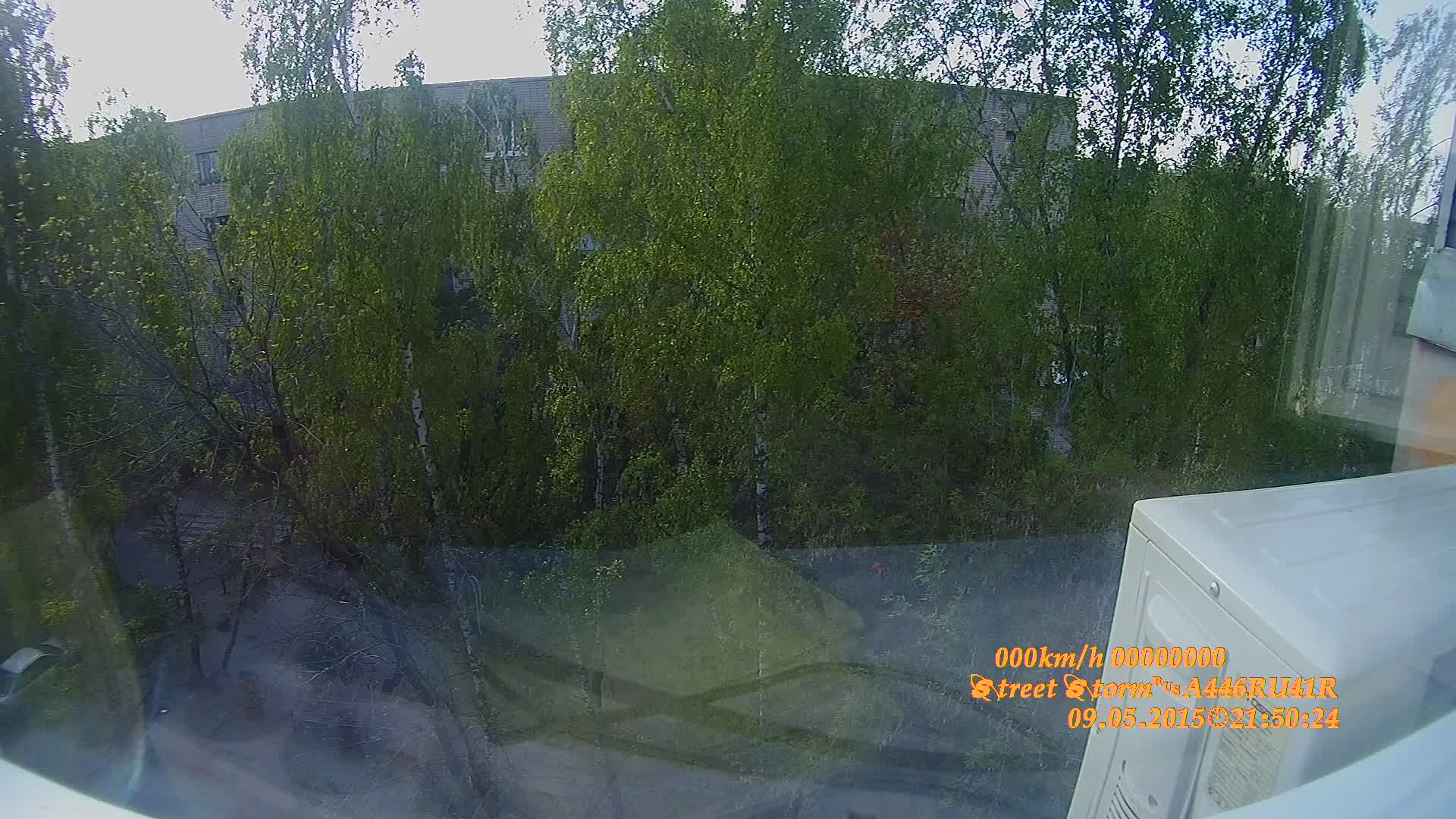

    https://yadi.sk/i/-JrTvGi_gXDY3 Пример видео.
    --- Сообщения Объединены, 9 май 2015 ---
    Всё встает как написано в инструкции,не торопись, читай внимательней.:D
