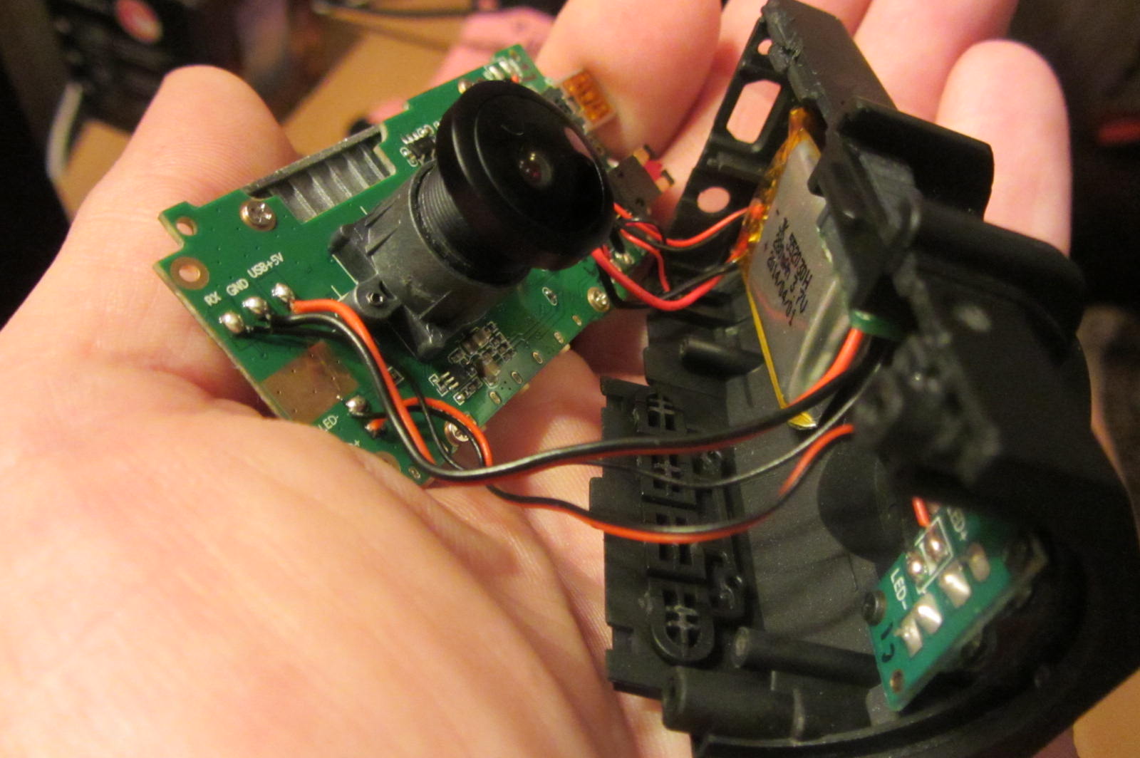

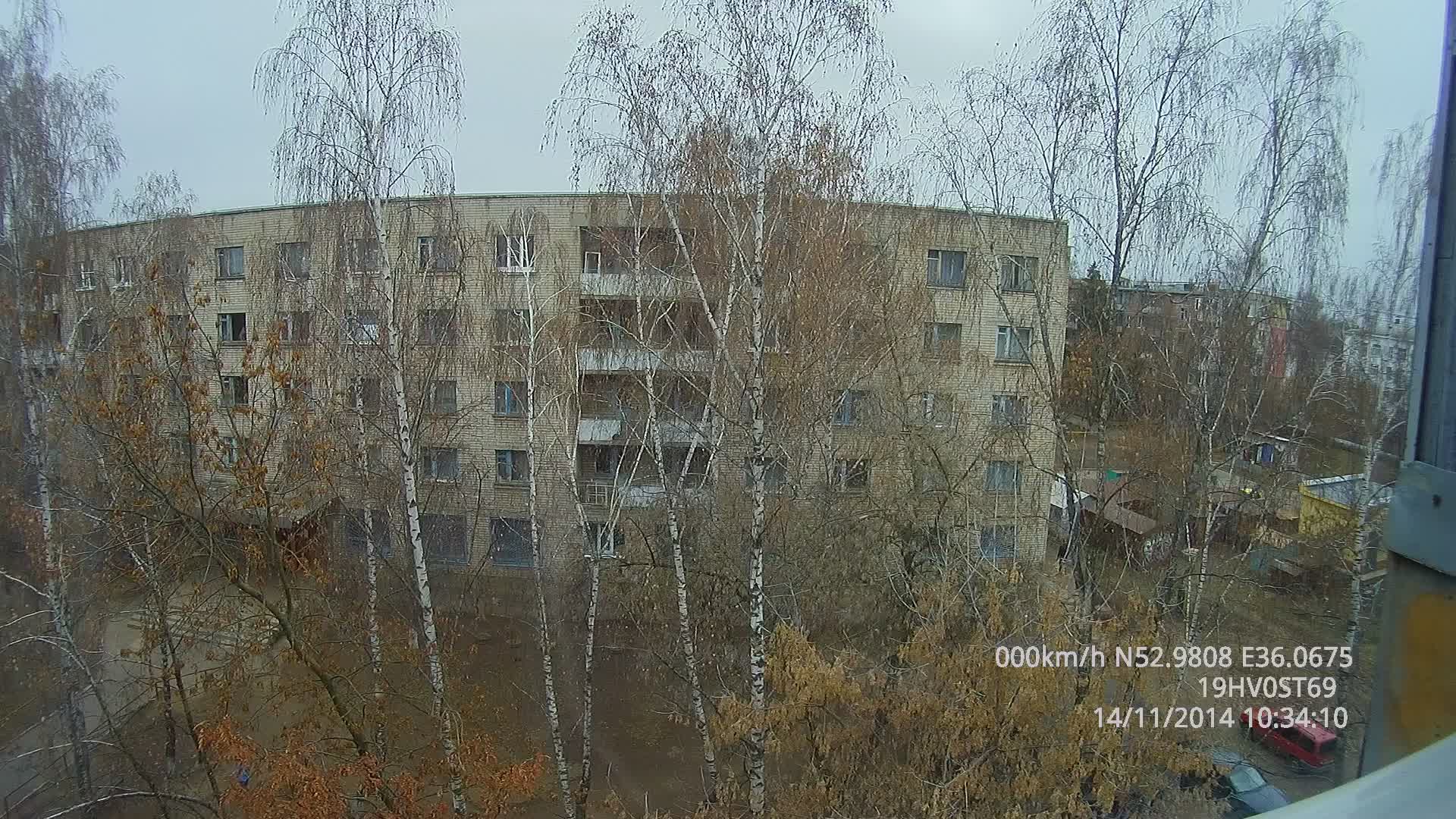

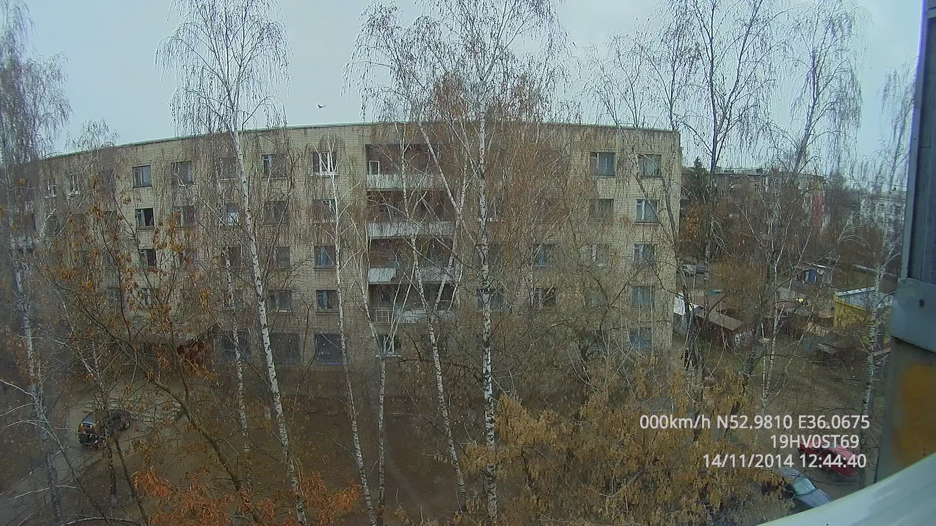

  6. А мне пришлось юстировать на нагретом, но теперь вроде нормалек.
    Теперь на холодную: 1.jpg Горячий: 3.jpg
    В принципе доволен.

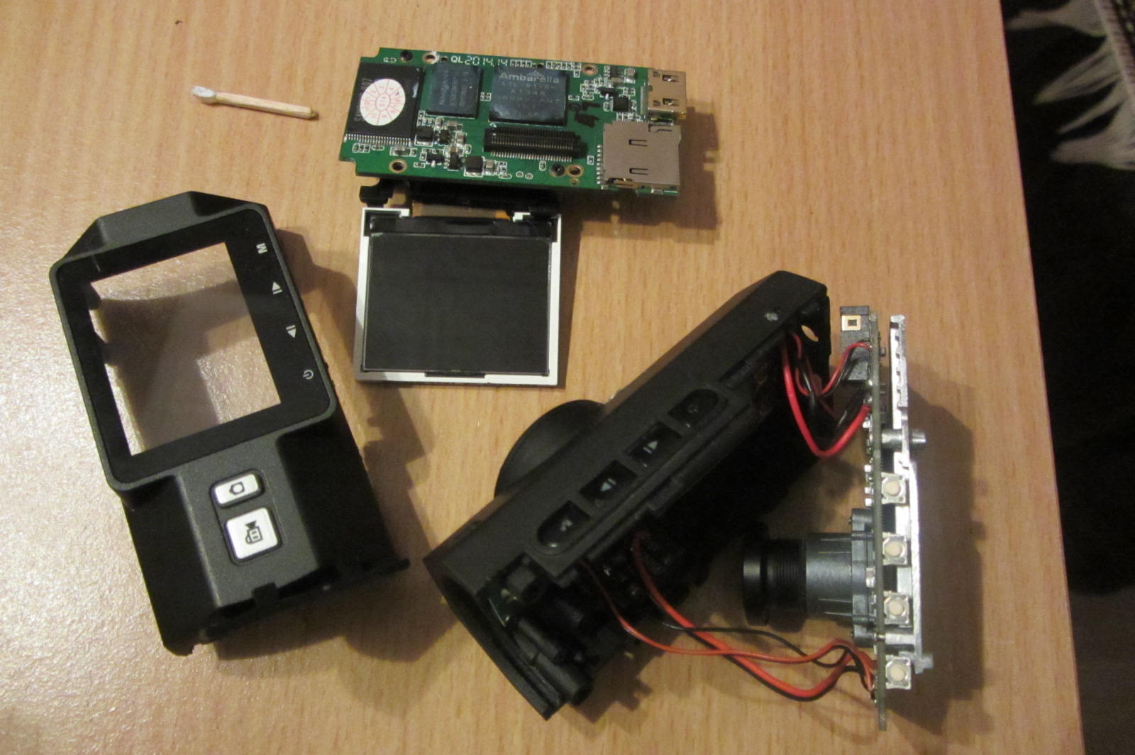

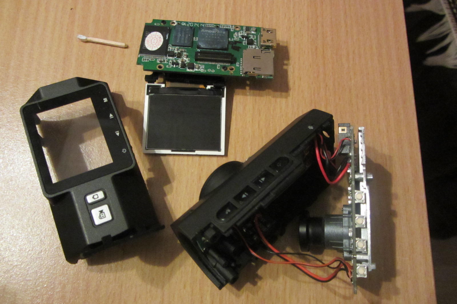

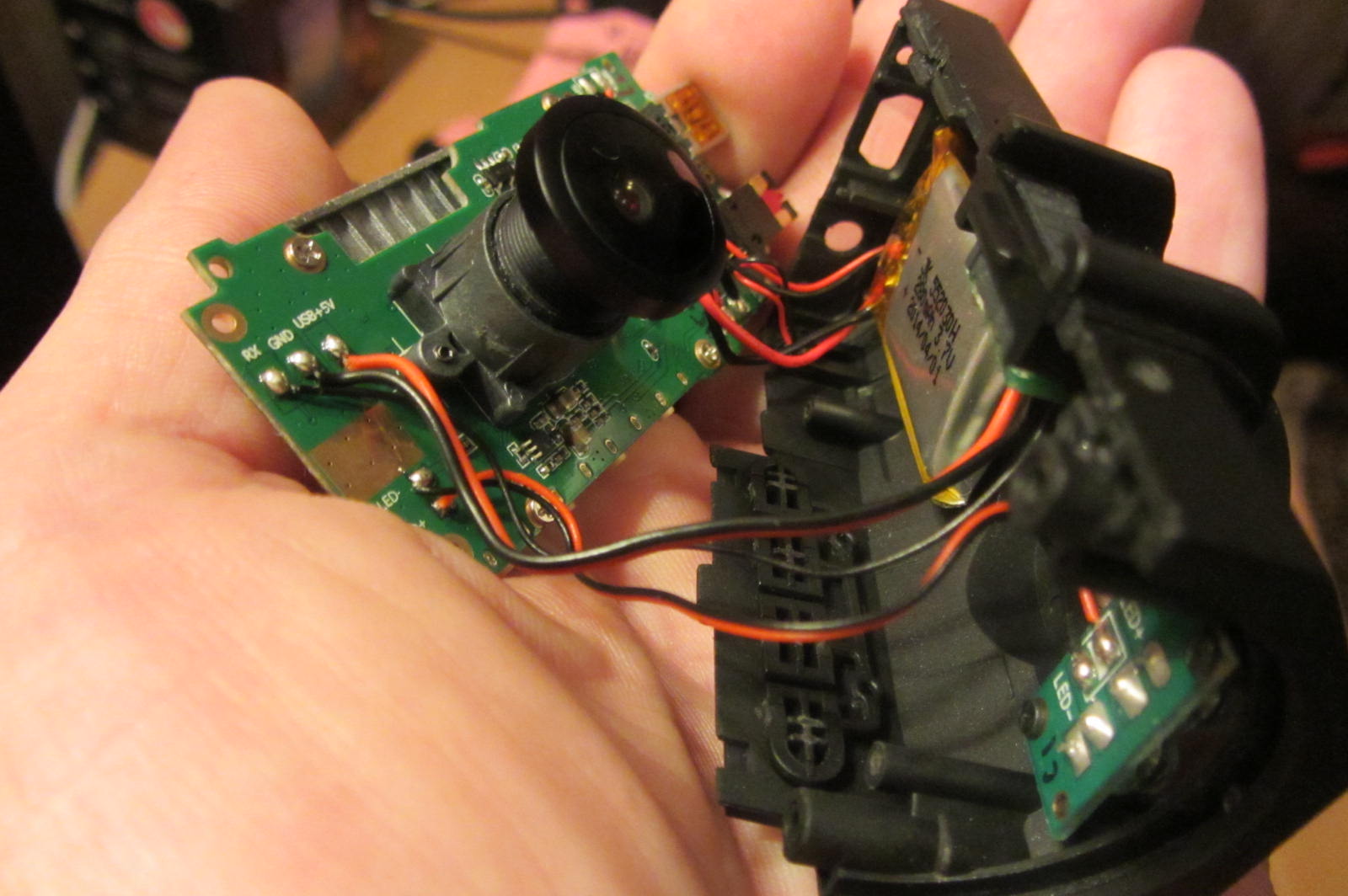

  8. А что делал, поэтапно расскажи
  9. Главное к объективу подобраться и аккуратно резьбовое соединение почистить. В личку отвечу попозже.
