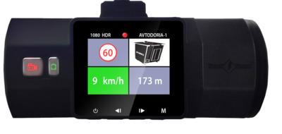

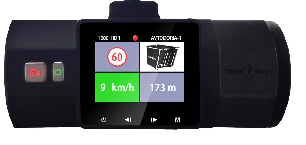

    Основное изменение в v7.0 - обновленный алгоритм функции SPEEDCAM с изображениями радаров:
    Таким образом, с этого момента все видеорегистраторы Street Storm теперь поддерживают базу данных от любой нашей модели (7810, 7530, 7510 v.3 и 7510 v.2)
    Еще раз повторюсь - прошивки от CVR-A7510-G v.3 не подходят, поэтому будьте внимательны.

  8. у меня в 7v. прошивки ,обновленный алгоритм функции SPEEDCAM не адекватно работает , камеру проехал ,а он гудит что до неё еще 130-150м или срабатыет за 5 метров до неё, куча камер вообще отсутсвует в базе :(.
    вернулся на 6.6
    #1447 таракан, 15 сен 2014
  9. А у меня на в.7 вообще не включается окошко спидкама. Нажимаю кнопку, что зеленым горит, если раньше включался спидометр и скорость показывал, то сейчас появляется окно разделенное на четыре квадратных области и тут же выключается обратно на видео.
  10. @таракан какую именно базу Вы установили?
    --- Сообщения Объединены, 18 сен 2014 ---
    @Alexander_FE Вы говорите о режиме "спидометр", когда на экране просто отображалась скорость? Ок, проверим. Я имею в виду, что это не оповещение по радарам (speedcam), а просто индикация скорости, так?
  11. У меня при нажатии кнопки с пиктограммой фотоаппарата (про нее в инструкции написано, что при двойном нажатии на эту кнопку во время записи, должно делаться фото, но у меня не делает) включается экран разделенный на четыре равных области. В одной области указывается скорость, остальные у меня пусты. В прошивке в.6.6 у меня на нее включался просто спидометр на синем фоне. А как тогда включается режим спидкам? В настройках он включен, файл камер последний под в.7.0
    Позже приложу фото экрана.
  12. Я Вас понял.
    1. Функция SpeedCam включается в меню (просто активируете ее и всё). Каждый раз не нужно включать какой-либо режим отдельный и т.д. - ВР сам оповещает о приближении к камерам. То, о чем пишите Вы, это просто индикация скорости на дисплее. В новой прошивке мы поменяли алгоритм функции спидкам, соответственно , и индикация скорости теперь будет выглядеть по-другому. Спасибо, что нашли ошибку, мы это поправим с новым ПО.
    Базу радаров скопировали в корневую папку карты?
  13. @aCEtOn
    использовал от 04.09.14 .
    ставил этуже базу на 6.6v , так же некоторые камеры не видет и расстояние ошибочное пишет.
    завтра попробую на 7v поставить старые спидкамы.
  14. с новой прошивкой V7.0 корректно будет работать только новая база радаров (от 04.09), там типы радаров совсем по-другому прописаны.
  15. выше я писал про V7.0 и новую базу радаров от 04.09
  16. кстате ,при полной остановке в зоне дейсвия радара рег. показывает скорость 12-16км/ч
    может отсюда и все беды?

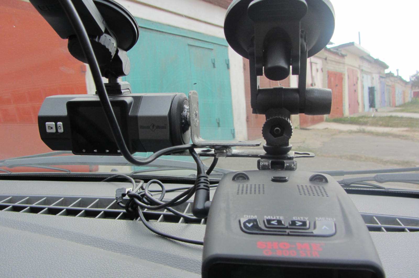

  20. HDR, только в одном режиме, поробуйте и оцените сами, остальные режимы включаю WDR, у меня сильно трясло, надо снизу опору делать,(подопру при помощи крепления к радар детектора),сделаю фото и выложу, может кому сгодится, полярик нужно колхозить однозначно.;)
    Для тех у кого тряска и не понял или испугался увиденного,это пока рабочий ыариант.
    Снизу опорная планкас магнитом(неодимовым магнитом,на реге сбоку тоже, на уголке 2 магнита,перед сниманием рега,уголок смещается на себя и убирается. Тряска убралась на 99-100%;):). Факт в том, что с жесткой подвеской регу необходима опора ,иначе:eek::(
