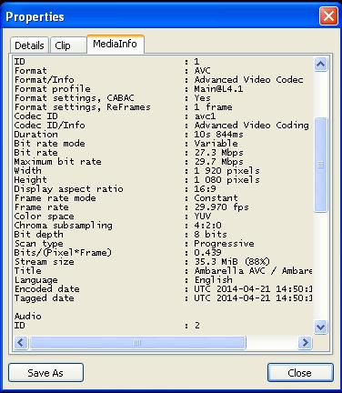

    - Добавлена возможность изменения КАЧЕСТВА ВИДЕО (битрейт): ВЫСОКОЕ, СРЕДНЕЕ, ЭКОНОМИЧНОЕ

  9. Антон, а сравнительных скринов нет? на сколько и что улучшилось?
  10. скринов к сожалению пока нет сравнительных. картинка меньше сыпется с большим битрейтом

  14. Прошивка v 6.6, день, качество видео высокое 1 и 2. Ролик 3 мин. стал весить около 600 МГБ.

    Разрывы в записи - из-за высокого битрейта. Запись прерывается, потом опять начинается.
