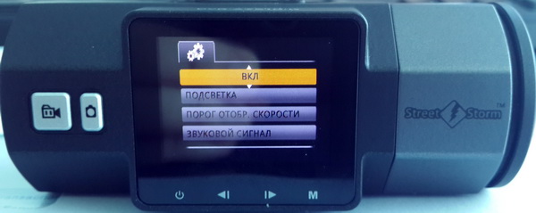

  10. Добрый день, уважаемые.
    Мне кажется, внимательно прочитал ветку, но, видимо, пропустил, и не нашёл ответа на вопрос:
    Почему штатная программа просмотра видео с регистратора, которую скачал с сайта ( http://streetstorm.ru/catalog/videoregistratory/CVR-A7510-G/ ) воспроизводит видео вверх ногами? При этом, например, Media Player Classic - Home Cinema ( http://sourceforge.net/projects/mpc-hc/ ) воспроизводит видео как положено.
    Не знаю, имеет ли это значение, но на всякий случай:
    Регистратор: CVR-A7510-G v.2
    Прошивка: SSA7510G.140116.V6.2
    Плеер: Сорее всего v 1.8 . Но в самом плеере не знаю где посмотреть версию.
  11. И сразу второй вопрос:
    В настройках GPS стоит Вкл.
    Но при этом координаты не определяются и, соответственно при наложении текста на видео на месте скорости и координат отображаются нули.
    Куда копать?

  12. Не копать а идти. Идти в магазин и возвращать если ещё не поздно.
  13. А долго катались ? Может просто не успели спутники поймать ?
    Или как мне объясняли в теме сравнительных тестов, GPS кто-то глушит ...

    Осталось разобраться с GPS - почему может не работать?
    И ещё вопрос - нет ли у кого ссылки на инструкцию в этому ВР? На официальном сайте инструкции нет. Что странно ... :(

    Катался около 20 минут (поездка от дома на работу).
    Штатный GPS навигатор Мерседеса работает исправно, GPS навигатор в телефоне (Samsung Galaxy S4), в креплении под лобовым стеклом тоже функционирует. Т.е., о "глушат" - это не про мой случай.
    Вы думаете, это дефект?
    #1176 Emirates, 23 янв 2014
  16. посмотри куда включен шнур питания... если в сам прибор то спутники не будут ловиться - необходимо всунуть его в сам gps модуль
  17. Так там помимо SS значит еще как-минимум 2 GPS есть. Мерсовский, и самсунг.
    Я вот об этом.
    Да, опять же как подключен регистратор ? У него gps в держателе (в верхней части). Если он подключен через него - должен работать. Если сбоку, в сам регистратор - нет.
    Ну и тупо - действительно может сам gps не работать.
  18. Шнур питания ВР одним концом воткнут в прикуриватель, вторым - в мини-USB разъём крепления видеорегистратора.
  19. Тогда должен работать и за 20 минут то точно должен был найти спутники.
    Если есть время, можно его вытащить из машины, тупо положить на крышу и потом посмотреть, поймал что-то, или нет. В последнем случае - сдавать (если есть возможность).
