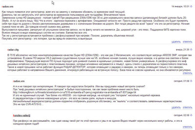

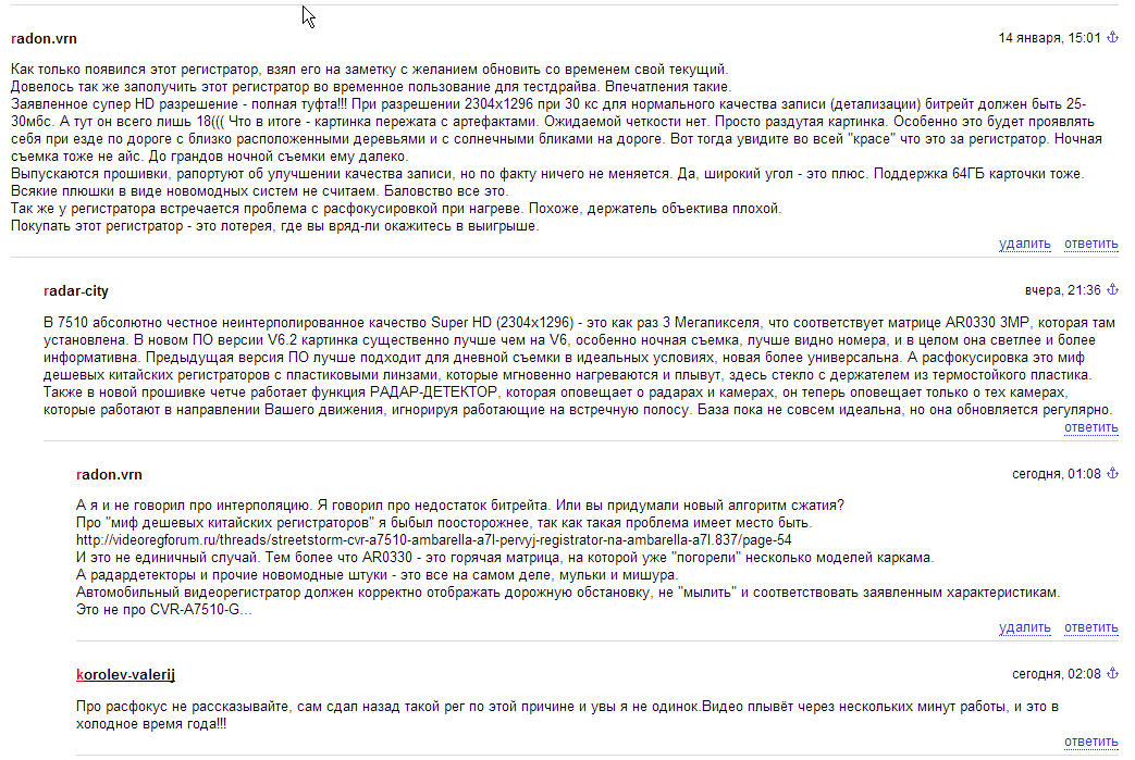

  12. Это реплика - ответ на мой пост в ветке обсуждения сабжа на Ямаркете. По результатам краткосрочного владения этой моделью.
    Хотел потом оформить отчет по нему, по типу вот такого
    Да, что-то такое он мутное впечатление о себе оставил, что не стал.
    Кстати, отзыв с Ямаркета никто не удалял пока.
