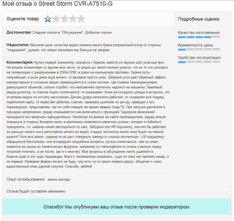

    Теперь подробно о проверке работоспособности регика, кроме того, что я написал выше. Оставил я на ночь регистратор в машине,холод, аж защитную плёнку на экране покоробило, думал не включится, ан нет всё заработало:mad:, пробую включить,отключить,и снова включить питание, имитирую запуск двигателя и просадку напряжения, вот тут регик сдался и автоматически включиться не захотел,т.е. он включился, но экран не подавал признаков жизни, только светилась зелёная кнопка с фотиком. Пришлось два раза нажимать на кнопку включения. Далее решил проверить датчик удара, и заметил такую особенность, при щелчке по регику, он самопроизвольно уходит в перезагруз, вот подстава:eek:.Проверил возможность поворота вокруг своей оси как тут:, но нет, регик повернулся только на 45 гр.на левую стойку,далее затрещал по шву держатель шарнира, так что инспектор может спать спокойно:). К вопросу WDR, она работает, правда проверял днём, но разницу видно.С включённой функцией картинка заметно ярче.
  20. поздравляю ! мне не удалось сдать.
    что в замен будете брать?
  21. И ещё...Оставил отзыв на Яндекс маркете, но, думаю, он вряд ли будет опубликован, по-этому дублирую скриншот здесь:
