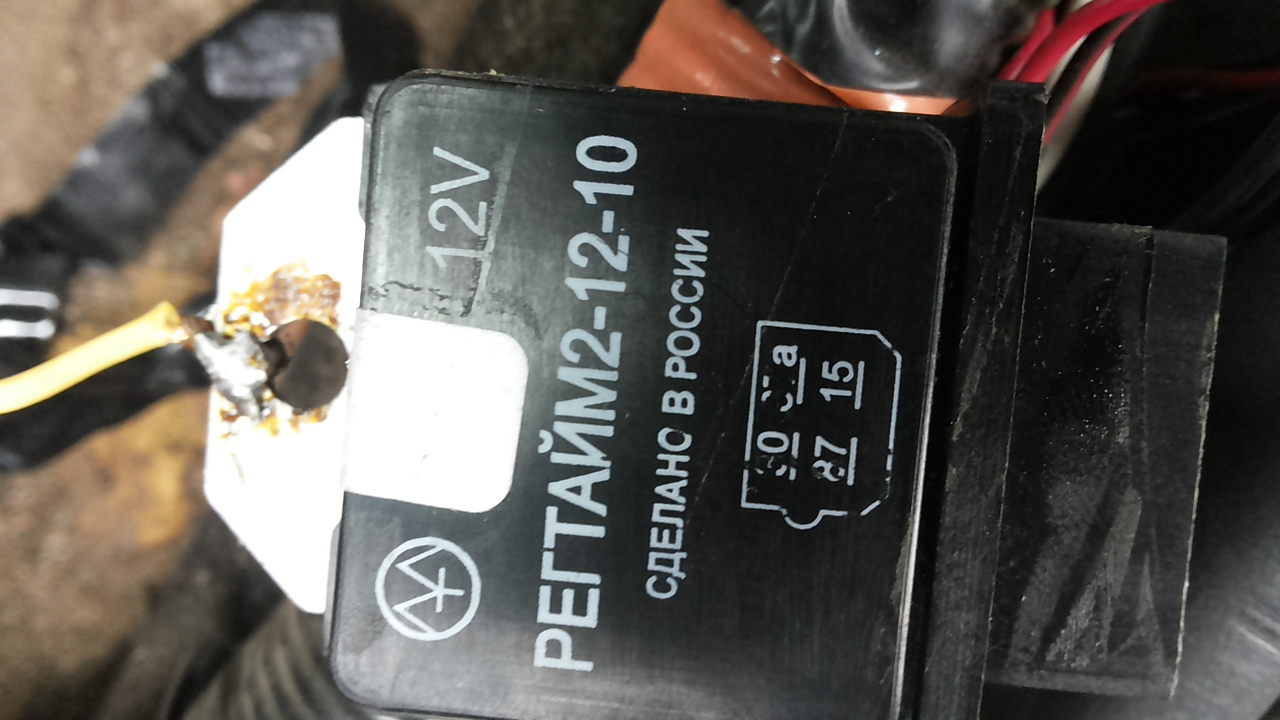

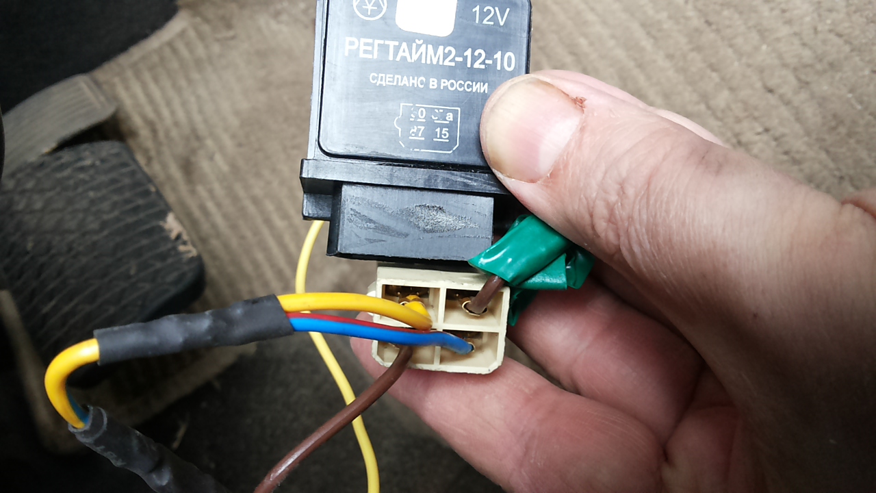

  17. Обманул. У меня не РЕГТАЙМ3, а РЕГТАЙМ2 ...
    правда разницы между через и с задержкой не очень понимаю. :) Но купил тогда это.
    Были вопросы по подключению. Сегодня достал из-под обшивки и посмотрел.
    Вот как подключено. Минус припаян к основанию реле, 15-30 контакты
    замкнуты и на них приходит плюс. на выходе задействован 87 контакт. 87А - не используется. 20131005_150749.jpg
